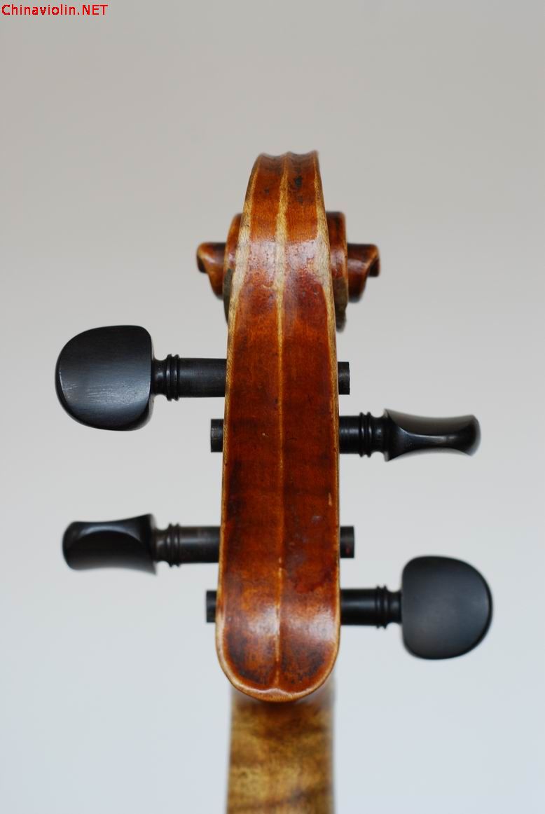

我等不会木工之辈经常遇到弦轴不好用:调弦时咯吱咯吱乱响,不多就少,永远调不准音,加微调吧,书上说只能用在e弦,多用会影响琴的振动。有个办法可解燃眉之急:把松香捣碎,用少量松节油调成糊状,抹在弦轴及孔上,待松节油挥发后,松香的摩擦力开始发挥作用,弦轴不再有响声,调任何行程都好。一定要注意在第二天要动动弦轴,否则粘得太牢会引起麻烦。 调整大小 dsc_0372.jpg

发表于 2010-9-19 21:30:00 | 显示全部楼层
不能用松香.这样把琴给毁了,不要想当然,你的琴调弦咯吱响就是松香在作怪,用松香会慢跑弦没救.

 楼主| 发表于 2010-9-19 22:57:00 | 显示全部楼层
以下是引用一夫在2010-9-19 21:30:00的发言:
谢谢提醒: 乌木的硬度高于琴头,靠磨擦力来调弦,迟早会把弦孔弄大,如果松香有坏处,也洗得掉的,对木质并无腐蚀性吧?还有松香漆不是?我这是不是想当然啊?

发表于 2010-9-20 11:09:00 | 显示全部楼层
绝对不能用松香!涂一点点粉笔灰就解决问题了。

发表于 2010-9-20 17:04:00 | 显示全部楼层
同意,粉笔灰就可以

发表于 2010-9-21 00:31:00 | 显示全部楼层
如果是弦轴与弦轴孔的锐度不吻合的话,调音时弦轴不是松就是紧,用粉笔灰或者专用弦轴膏也是解决不了的。 丨

发表于 2010-9-21 08:26:00 | 显示全部楼层
     这也是证明制琴师水平高低之处。那个锥度,轴与孔,要严丝合缝。你看许多大师就在舞台当众调弦,可见,那处真的重要!说来也怪,我那上海百灵普及老琴是那末好调,很松弛,还不跑,你说怪不怪。调起来,如紧得嘎嘎响,那可要用细沙纸细心研磨了,用松香,粉笔,铅笔沫都是权宜之计。哈哈,你说对不对。

发表于 2010-9-21 08:48:00 | 显示全部楼层
松香可不行,松香能让弦轴更涩,有专用的轴腊,就几十块钱。
