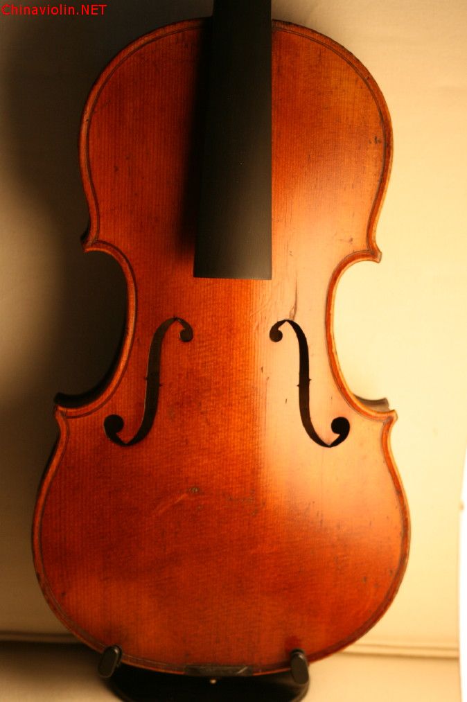

发表于 2010-9-13 04:42:00 | 显示全部楼层 |阅读模式
还是请朋友帮忙鉴定一下是否值得修?或者还能不能修. 这个琴正面有裂痕.里面有个标签写的是1886. 两把琴都是放在阁楼里的N年的东西了。希望行家给鉴定一下

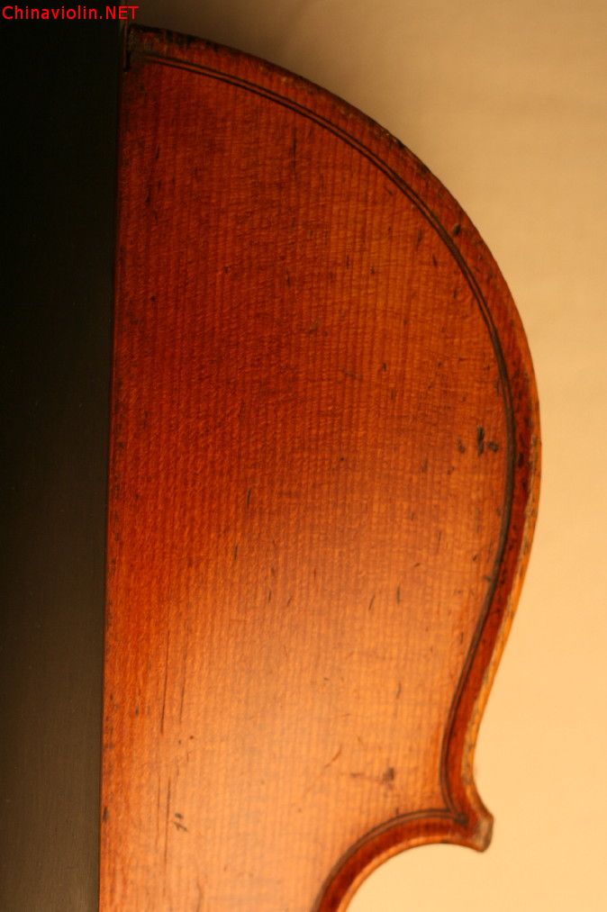

发表于 2010-9-13 05:01:00 | 显示全部楼层
面板是整板?不太像是老琴啊。
145
1916
发表于 2010-9-13 08:48:00 | 显示全部楼层
这个。。。。

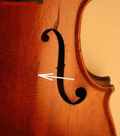

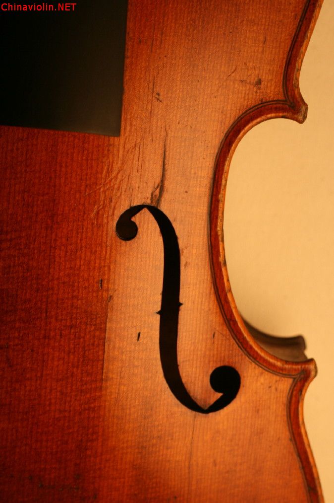

发表于 2010-9-13 11:06:00 | 显示全部楼层
呵呵!与“老腾”老师看法相同,不太像是1886年制作的老琴。F孔上下裂纹,只要不产生杂音,不修理应该也行。但音柱位置的这一处(图中箭头所指),如果是条深裂纹,不修可能会“致命”!我随便说说之言,不用太当真!呵呵!

发表于 2010-9-14 10:48:00 | 显示全部楼层
看着不老啊。。。
不过应该银色不错的吧。

发表于 2010-9-14 10:56:00 | 显示全部楼层
估计这琴修好了声音会很不错的。

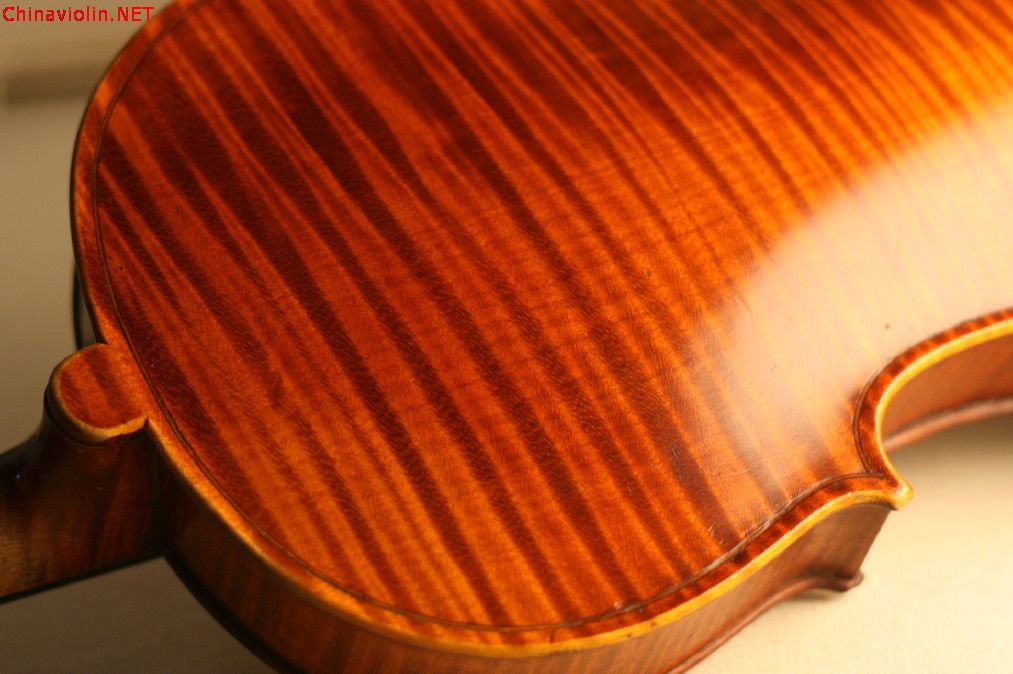

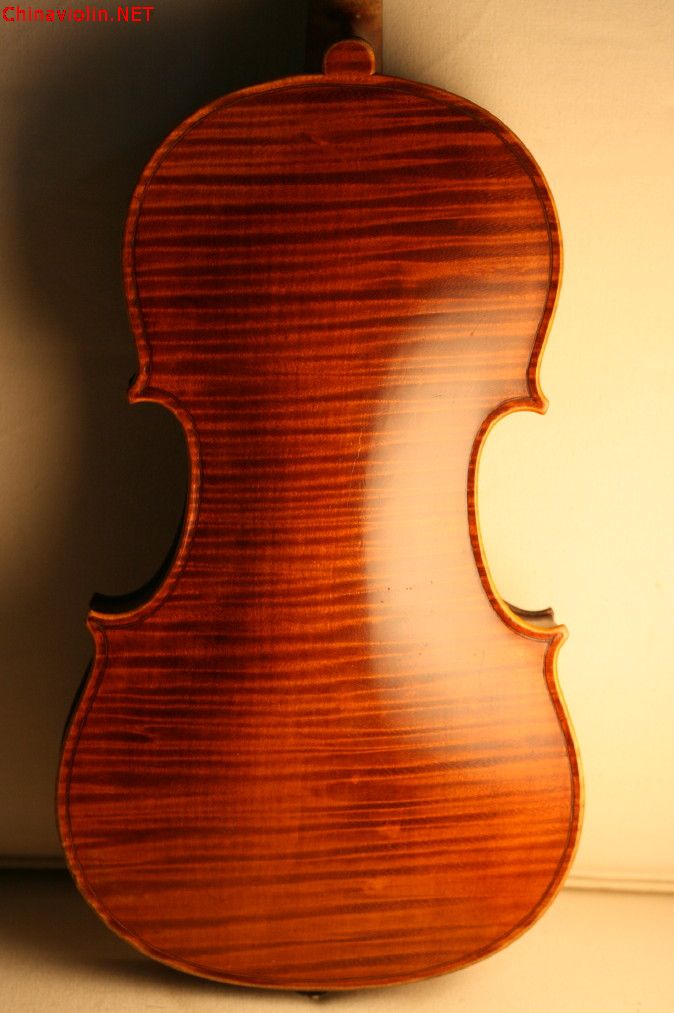

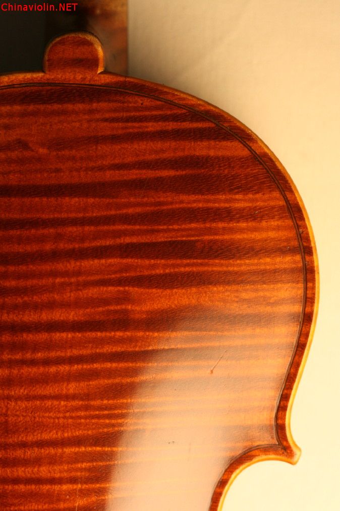

18万
202353
发表于 2010-9-14 19:09:00 | 显示全部楼层
这个对于1886年的琴来说的确看来新了点儿,材料都是欧洲材料没问题,就是背板花纹处理感觉很现代。   做的非常仔细, 但是对于那个时代来说似乎“太好”了这把琴。。。 不好说。

发表于 2010-9-14 20:10:00 | 显示全部楼层
面板是拼板。选材、制作都不错。

149
48478
发表于 2010-9-14 22:52:00 | 显示全部楼层
我怀疑面板是整板,是因为看到左右边的年轮不对称,右边的年轮密,而左边的年轮宽。
如果是拼板,那这琴的面板就不是对开拼合,而是分别的两块云杉拼起来的了,不知这样对声音是否有影响。
101
20
5万
53425
发表于 2010-9-15 16:28:00 | 显示全部楼层
以下是引用老腾在2010-9-14 22:52:00的发言:
呵呵!我也与“老腾”老师看法一样。这把琴的面板,好象是整板。理由是,从第一张照片看,指板下面中缝处,似有隐隐色差,好象是拼板。但再看琴身F孔以下与第二张照片,以及面板年轮纹模样,基本上象是整板。这种一边疏一边密的整板,可能因为比较难以控制琴的声音质量,好象许多制琴师不太喜欢。所以导致整板琴比较少见。但是如果在年轮纹布局、琴板厚薄、低音樑等各方面制作上处理得当,我想,这样的整板琴,对声音不会有什么影响。业余的随便说说,等待聆听专业指导。说错请原谅!呵呵!
10359
发表于 2010-10-28 23:39:00 | 显示全部楼层
背板很漂亮啊,但似乎新了一点,估计在八十年代左右吧

发表于 2010-10-29 12:19:00 | 显示全部楼层
油漆 看着像 河北厂子里的那种....

发表于 2010-11-1 15:33:00 | 显示全部楼层
我看面板是拼的.可一定不是老琴.是现代板本的琴.
