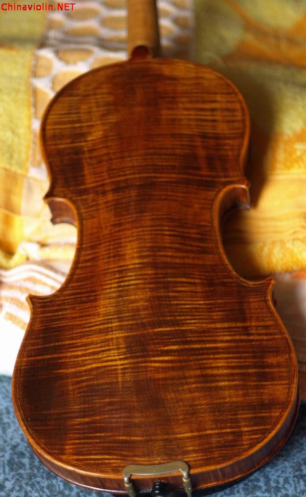

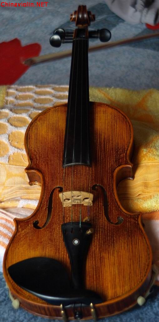

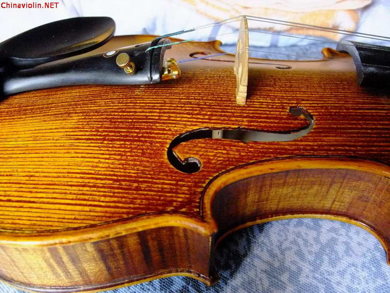

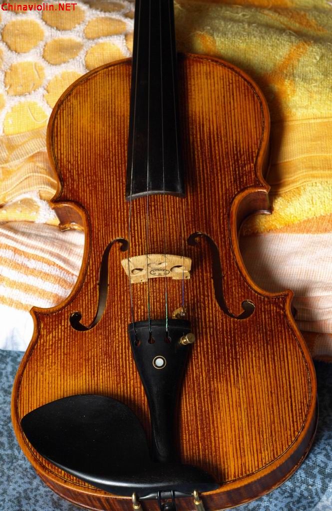

油漆和做工一般,用料一般,而且面板有点薄。估计1000--2000元内。

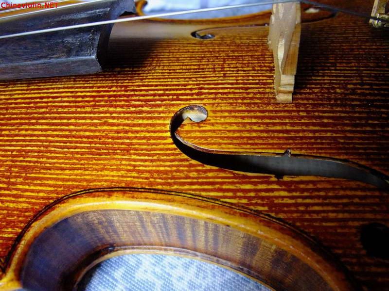

琴马好象有点厚,它会影响音量,另外音柱从照片看是乎有点靠后,调整一下可能有效果,音柱离F孔的距离不清楚,是否合适不好评价,此仅是我个人拙见,供参考.

新琴音量小是致命的大缺点。没治。拉多久也大不了。只是音色好一点。卖琴的人心真黑值500-700元

客观地说,这琴作为练习琴还是不错的,我发现我身边的琴友大多都用比这还低等级的,就是没有花纹,工厂喷漆的琴,有几位也是去年才换这种级别的琴。
不管怎样,该琴面板年轮虽有点宽但比较均匀,背板木材也是比较健康的,油漆虽不高级但也是有很多手工成份的,毕竟做琴的师傅也要吃饭的。
另外,网上老师们有相当的人平常用惯了高级琴,所以对一般的琴要求也按高级琴标准,希望楼主心中也要有点数。

好像音量大小和琴的新旧没有关系吧?新琴旧琴的音差别只是在于音色,音质上,新琴声音会发闷 发涩,过了开音期就好了,但音量新琴也是可以很大的。 音量大小 在于音板的震动,这中间包括很多原因,厚度啊,木质啊,做工啊,音柱啊,琴马等等等等。
这琴超过不了700块钱,但如果是学习琴 还不错,等你拉好了再换把好琴就行啊。

一把做旧的新琴且独板,不止700元吧?我看得3000左右,啊瞎猜。。。
