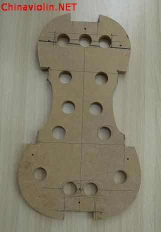

晒晒59岁门外汉做的第一把琴的内模。
材料:12mm废的复合地板。
优点:省时省力,易切削。
这琴就出自上面的模具

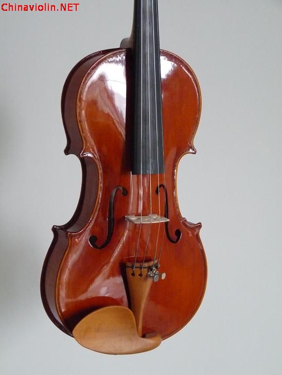

油漆好漂亮,弧度很特别。

呵呵!也来说说对“琴系人生”老师这个模具的印象。这模具,好像应如“老腾”老师所说,是内模。另请问尊敬的“琴系人生”老师,您说这模板是“废的复合地板”所作。但看上去怎么像是在木头上面贴过牛皮纸的模样。或者这复合地板是木屑压制的复合板?若有方便,请予回复。若无时间或不便就算。呵呵!

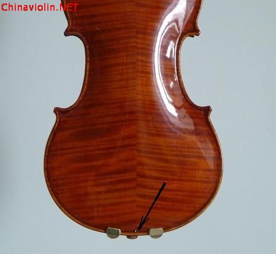

想起来再加一问。这琴做得真好!但怎么背板尾部的销钉,看上去亮闪闪,如金属制作的一样。这是咋回事揑?还是我看走了眼?(见图中箭头所指)

1、这琴内模料是我从寨桥地板厂要来的地板废边料,就是那种像木屑一样的用高温压制的地板。
2、背板尾部的乌木销钉,油漆后拍照后看上去亮闪闪。是本人摄影与采光的技术问题。

多谢尊敬的“琴系人生”老师的真诚回复!看来内模材料为压制板我没有猜错。不过,据我所知,这样的压制板,强度足够,吸音隔热,有一定的优点。但容易受潮变形。制作地板,不知实际效果怎样。可能用作地板,经表面涂漆以后,可以预防受潮变形。您用来制作模板,是否也有同样受潮变形的情况?也许其受潮变形的幅度不大,不易觉察。
这个乌木尾钉,怎么会这样亮闪闪?我想象不出!这好象与摄影、采光的技术无关。难道是其圆头突出过多,反光所致?随便说说,您不必专门作答,我不好意思多给您添麻烦!呵呵!

这样的复合地板原来我对也有偏见,但经我朋友介绍,该材料做成地板一般只要不受到潮湿使用寿命可达7-8年,对于我这样的业余爱好者采用该材料做模具已足足有余(因只用一次),关键是容易切屑。
关于这个乌木尾钉亮闪闪,我刚找出原因来了,镶乌木钉的孔外圈右边有一点点凹油漆后,凹陷处比其它地方多灌了一小点的油漆,所以,从侧面看起来就有点亮闪闪。你看得比我还仔细。谢谢您!

呵呵!谢谢“琴系人生”老师您再次回复!原来是突出的油漆捣的鬼!我是在想,这定位销应该不会突出许多的。既然是这种情况,不影响什么的,也就不必动它的吧?不知“琴系人生”老师对此“油漆突出”会怎么处理怎么想?这压制复合板,按不同的作用,掺入不同的配料,其优点多多,已被广泛采用,许多地方都有它的身影的。对您来说,用它做模板,利用它的优点,实为高招!赞!呵呵!

好!这种复合板其实就是常见的中(高)密度木纤维板,如琴先生所说,截断面刀入之处,象削硬纸板,的确很好刀削加工,业余做几个琴不成问题。边面涂足502硬化再打磨光滑,应该可以用很久。那些用于支撑装夹的孔、槽不需要什么精度,需要的是外周对称形状,并以二个宽面作为基面对外周边的垂直度,做好了这些,是业余做琴模板容易得到,容易自己加工的材料。

很佩服琴系人生先生,用复合地板做内模是很聪明的做法,我是学工程的,此种材料类似多层胶合板,它的特点是油漆好后在各种常见的环境下变形很小,因此工程上很多铸件用的模具多用多层胶合板做.
