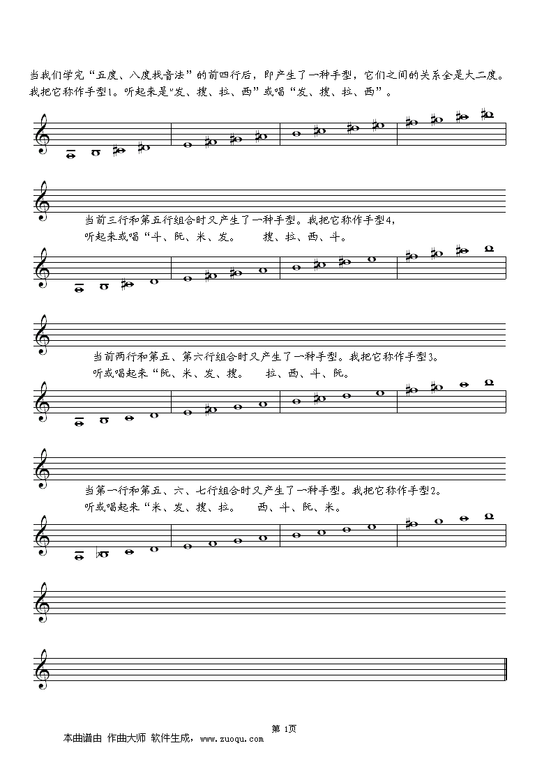

在固定把位的音阶中四个手型的规律是什么?
由低音到高音的规律如下:
G弦开始。如果先用手型4,分别为G弦手型4,D弦手型4,A弦手型3,E弦手型3。(可简称4、4、3、3)
我们可以看看4个手型的排列,假如小提琴有7根弦,4、4、3、3、2、2、1,假如有9根弦会是4、4、3、3、2、2、1、4、4。再假如有14根弦,它们会是4、4、3、3、2、2、1、4、4、3、3、2、2、1。原来就4个手型便可循环往复地使用,每次只用4组,一个特定的音阶就完成了。
比如:
G D A E
4 4 3 3
4 3 3 2
3 3 2 2
3 2 2 1
2 2 1 4
2 1 4 4
1 4 4 3
又一个数字排列组合从几指开始都行,也不管多少升多少降,也不管什么把位。掌握了四个手型,你会发现拉音阶就像数数一样,是一件最容易的事。至于从高音到低音的规律反过来做就可以了(我指的是固定在某一个把位)。

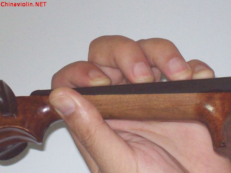

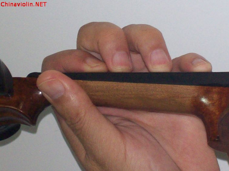

G弦、1指降La、2指重降Si、3指降Do、4指降Re,这是手型2。通常所说的半把位也就是第一把位的低位置,听起来是Mi、Fa、Sol、La或Si、Do、Re、Mi。一指与二指并不紧密接触,二指要与空弦A八度对准。

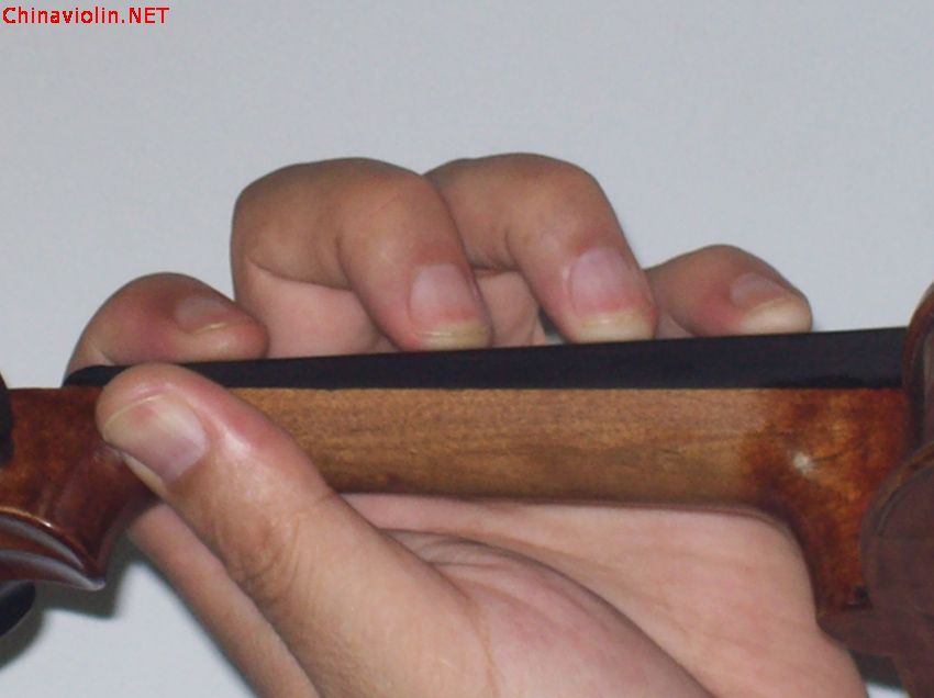

G弦、1指降La、2指降Si、3指降Do、4指降Re,这是手型3。也是半把位(第一把位的低位置),听起来是Re、Mi、Fa、Sol或La、Si、Do、Re。

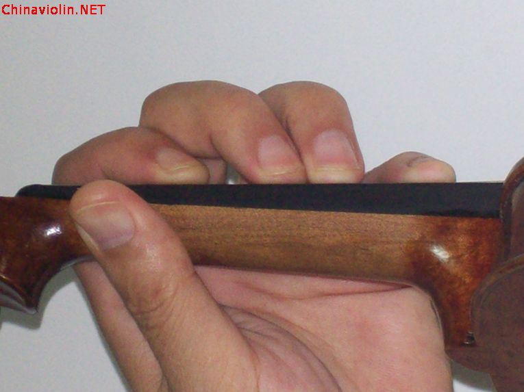

G弦、1指降La、2指降Si、3指还原Do、4指降Re,这是手型4。半把位(第一把位的低位置),听起来是Do、Re、Mi、Fa或Sol、La、Si、Do。

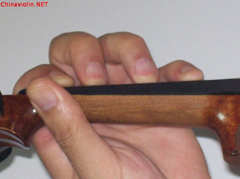

G弦、1指降La、2指降Si、3指还原Do、4指还原Re,这是手型1。(注意这是第一把位的低位置与第一把位的衔接手型或称作跨界手型)听起来是Fa、Sol、La、Si,只有这一种听法。(他与手型2、3、4有两种听法不同). 100_4001.jpg

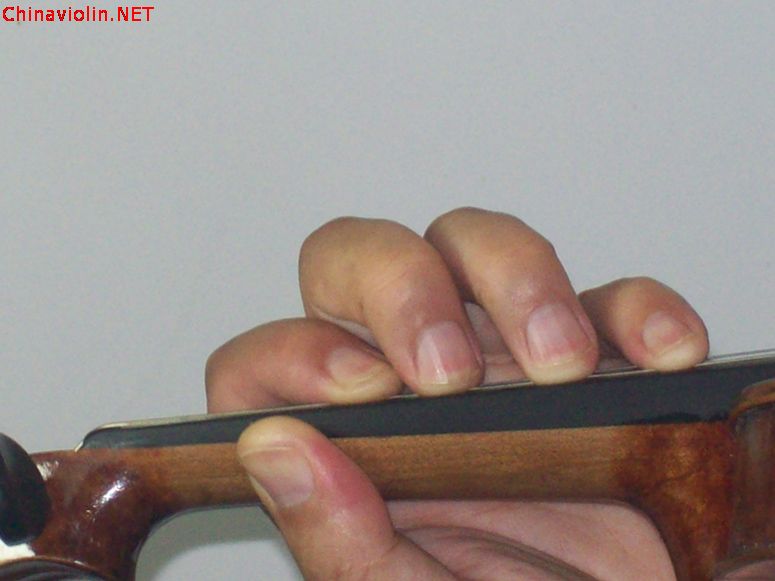

G弦、1指还原La、2指降Si、3指还原Do、4指还原Re,这是手型2。这是真正的第一把位,听起来是Mi、Fa、Sol、La或Si、Do、Re、Mi。
G弦、1指还原La、2指还原Si、3指还原Do、4指还原Re,这是手型3。这是第一把位,听起来是Re、Mi、Fa、Sol或La、Si、Do、Re。
G弦、1指还原La、2指还原Si、3指升Do、4指还原Re,这是手型4。这是第一把位,听起来是Do、Re、Mi、Fa或Sol、La、Si、Do。

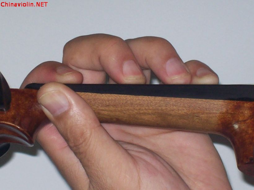

G弦、1指还原La、2指还原Si、3指升Do、4指升Re,这又是手型1。注意它是1把位与2把位低位置的衔接手型或称作跨界手型,听起来仍就是Fa、Sol、La、Si,只有这一种听法。
G弦、1指升La、2指还原Si、3指升Do、4指升Re,这是手型2。第二把位低位置,听起来是Mi、Fa、Sol、La或Si、Do、Re、Mi。
G弦、1指降Si、2指还原Do、3指降Re、4指降Mi,这是手型3。第二把位低位置,听起来Re、Mi、Fa、Sol或La、Si、Do、Re。

‘五度、八度找音法’共十一行。分为三组,第一组四行;第二组四行;第三组三行。每组除了横着看,还可以 (竖着看)。 从 (每组每行) 的最后一小节看起。我再说详细点,比如第一组 (四行) 每行的最后一小节你竖着看。再比如第一组 (四行) 倒数第二小节;再比如第一组 (四行) 倒数第三小节;再比如第一组 (四行) 倒数第四小节。
注意:(一组四行)(倒数)(竖着看)这三个关键词。您发现了什么规律请告诉我。

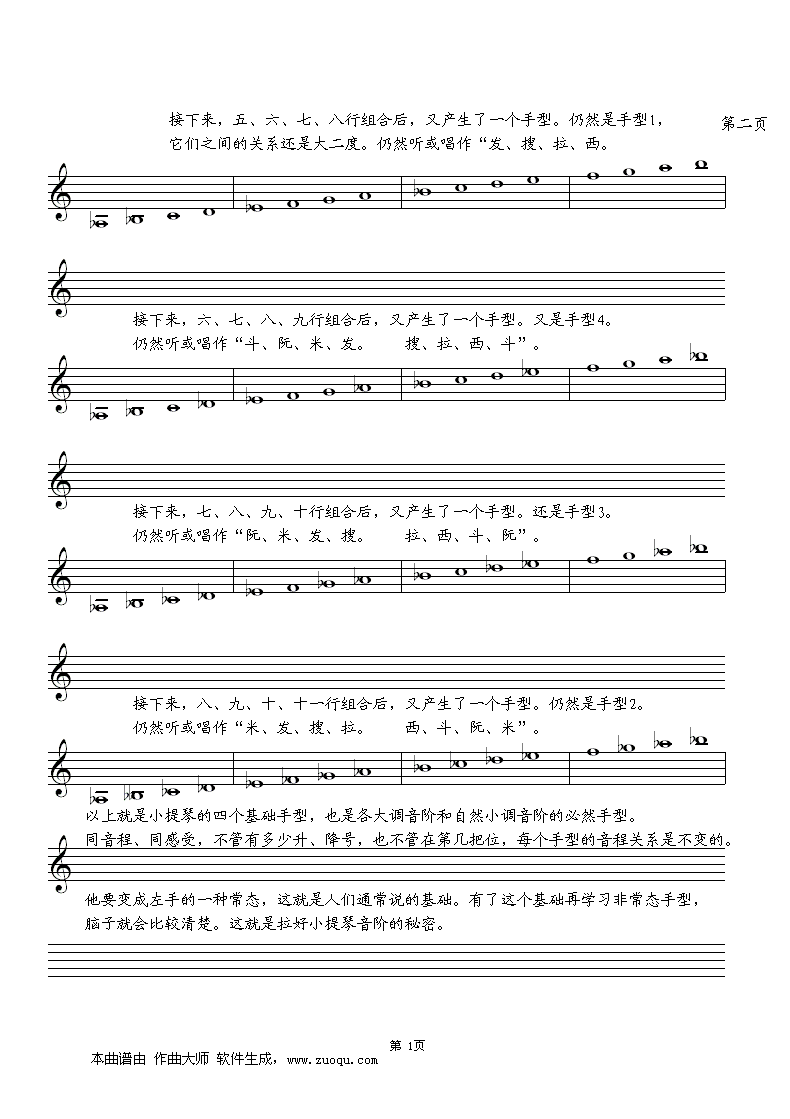

下面介绍一种四个手型的每日练习,简单有效。
注意第二小节1指保留至遇到空弦拉,2、3指也同样。第五小节1、2、3、指保留,一指保留到第七小节。分别用F调手型1、C调手型2、D调手型3、B调手型4。这四个手型分别移到其它三根弦上练习。每条弦每个手型每天练习至少20遍以上。除1指外手指掌关节要充分抬高。
                                               关于手型的种类
除了常规四个基础手型以外,有时为了避免换弦;有时为了避免换把;还有时是为了音乐的需要而采取一些特殊手型。如下:(常用的在低把位共10种)
第一行向琴码方向伸展4指,与3指形成小三度。第二行一小节简单,二小节3指向琴码方向伸展形成小三度,三小节极度伸展3指换指八度常用。第三行是向琴头方向后退1指,1、2指形成一个小三度,最后一行是半音音阶手型,各个手指之间全是小二度。
[此贴子已经被作者于2011-3-4 22:15:46编辑过]
