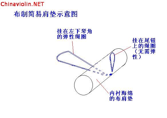

呵呵!“琴轲”老师的主意好!“小豆”妈妈可以自己先制作一个布肩垫的,等“小豆”长大换了大琴再买正规肩垫。 您测量一下“小豆”持琴后琴底与锁骨的大致距离,做一个布肩垫,外径与测量的距离相同,长度与大人的手指相同即可。挂在尾钮的绳长算准,使挂上后肩垫边与琴底边持平。效果满好的!布制肩垫外形可以像南方小点心之“春卷”与“豆腐衣包”,或像小圆棍(见示意图)。因其所放位置基本在尾木处,对琴的声音影响不会很大的。请放心!我曾给小朋友做过用过,有实践依据的。呵呵!

想起来补充说明一下。这样的自制肩垫虽然看起来比较“土”,但非常实用。一般正规肩垫夹在琴上后,离琴底边都有一些距离,肩垫所垫位置是在离开颈部的锁骨近肩膀处,对肩膀或多或少有些牵制与影响。所以许多提琴老师不提倡用肩垫(当然不用肩垫还有其他因素)。而这种自制肩垫是放在紧贴颈部的锁骨位置。它一点也不影响肩膀的自由活动。因此,除了直接接触提琴背板这个缺点之外,其他效果也许比正规肩垫要好!
我的这个说法只是凭自己的感觉自说自话的,目的是让您增加制作的信心。也许会被专家批驳得一无是处的。若有专家批驳,以专家之说为准!

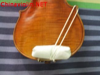

已经用布做好了,如图:
再次谢谢zyw8000的帮助!豆子很喜欢。

照片看到了。神速啊!感觉肩垫稍许长了点、松了点。是否再稍许收短一点,再密实一点。另外,挂尾钮的绳子好象也可再短那么一点点。尽量让它贴近琴边。缩短和靠边,对琴声音的影响也会更小一点。
关于解决汗水。我的建议是,每次拉琴时,在下巴到锁骨处垫一块大小适当的毛巾。上遮腮托,下护肩垫。用一段时间,洗一下毛巾。既防止汗水,又保护提琴。
