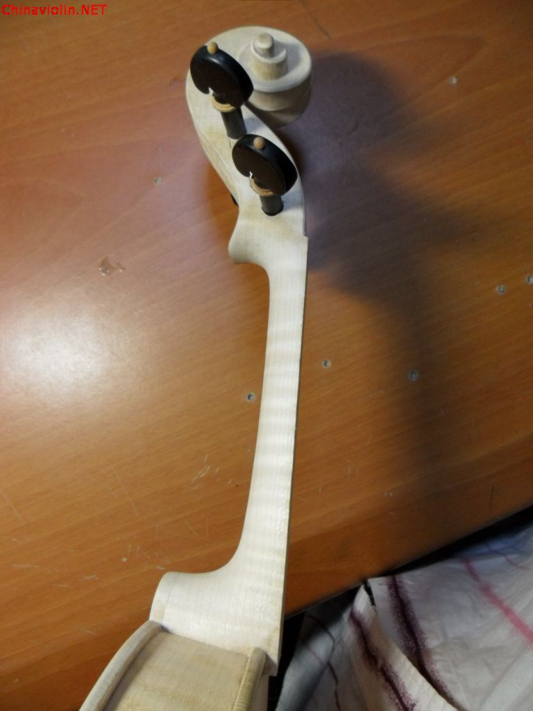

琴头装好啰!
但是琴颈好像还厚了一点,计划装好指板后再加工一下。

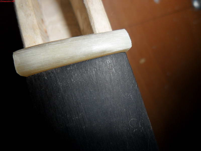

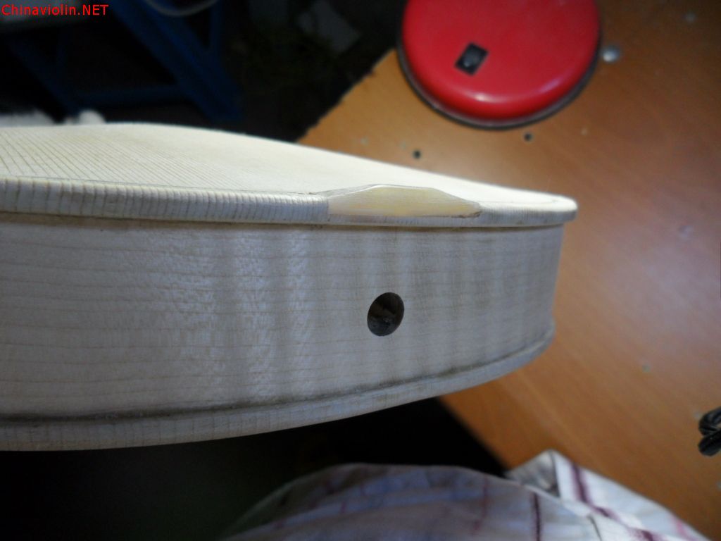

牛角做的弦枕和尾枕

弦轴好像高了点吧,还是视觉误差.
这是您自己做的?

回火车版主:弦轴是今年3月在广州琴展上买的。
弦轴现在有点高,是不敢再往下钻了,想等到油漆以后,最后装配时再调整到合适高度。

呵呵!好东西亮相了!“老腾”老师用的“牛角枕”真漂亮,看上去很高档!尤其那尾枕,像白玉一般,形状也好看!估计待弦枕修好后,此琴一定很有绅士样!赞!呵呵!

黄牛角,硬度如何?耐磨吗
149
48478
 楼主| 发表于 2010-8-16 00:20:00 | 显示全部楼层
这是在新疆买的牛角刮痧片做的,硬度好像还行,耐磨性应该很好。

这种牛角做的梳子我有很多.怎么就没想到用来做这个!只知道摆地摊赚钱了!
11744
发表于 2010-8-16 01:02:00 | 显示全部楼层
初试牛刀便取得如此成绩可喜可贺!弱弱地进一言:牛角尾枕可用,牛角弦枕恐不耐磨。许是对音高苛求,许是人老了耳音不灵了,定做的新琴鸟木弦枕二年便磨出深槽以至有点打指板,带了一块黑牛角料到苏州,佳来老爸----老一辈制琴师胡振戎<其作品85年获全国行业制作比赛第五名>一看说:牛角的硬度比鸟木好不到那里去,象牙好,但不好找,我给你换个骨头的吧。记得那天佳来是在忙着做一把大提。十分钟巳经搞定,装上弦一拉,那空弦声音的清淅感似乎还更好一些,从此,佳来帮我做琴,他老爸帮我做琴,只要是我自用的,一概用骨头弦枕。用了二年,纹丝不动,而且在弦枕处从未断过弦破过皮。仅供参考。静候你的靓琴佳音!

我过去的琴都是乌木弦枕,感觉牛角好像比乌木好,先用着吧,今后要换也是比较容易的。另外,很可能牛角声音比骨头温柔也不一定。
