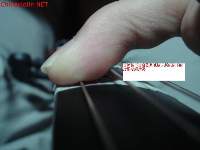

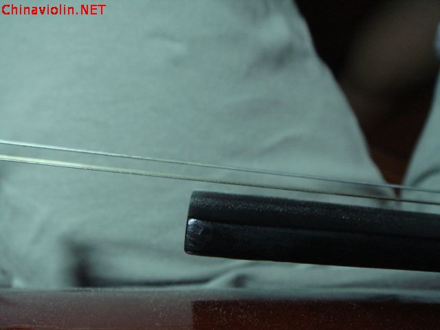

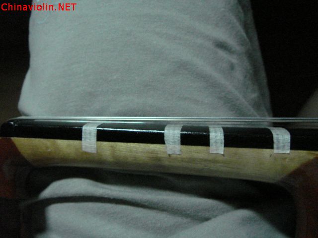

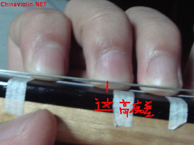

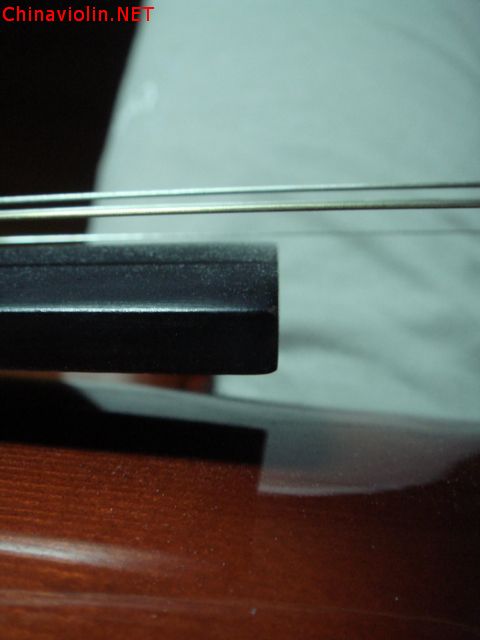

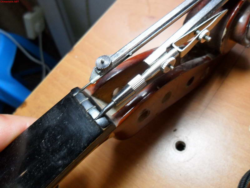

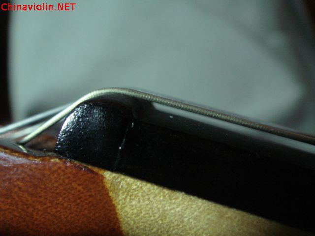

我的红棉MV005买不久,使用起来感觉弦距有些过高,按下有些费劲,且因为高度差原因按弦时拉弦容易拉到其他弦,感觉非常不顺手。自己观察了下感觉主要原因应该是琴枕过高,因为用过其他琴,琴马高度是相同的,指板厚度也一样,而琴枕高度却不同,所以导致弦距高了。 去琴行想找人修修,卖提琴的人解释说,普及琴规格是这样子,因为材质较差,琴枕和琴马低下来了会很影响发音,对琴身也不好,无法和手工琴一样追求手感。遂试了试下手工琴,手感的确很好,到高把位扔然舒适,弦距低,按弦很容易,琴枕和琴马比我这把低不少。 他劝说这样的普及琴不要修整为宜,普及琴手感就这回事,需要好好适应。我无奈只好接受,又练了一段时间,手感实在令人纳闷,颇不顺手,很想做一番修整,但不知是否真如琴行所解释般。只能向大家求教了。 下面是琴的照片,大家看看给些意见。 琴枕貌似很高 dsc06141.jpg

发表于 2010-8-11 13:23:00 | 显示全部楼层

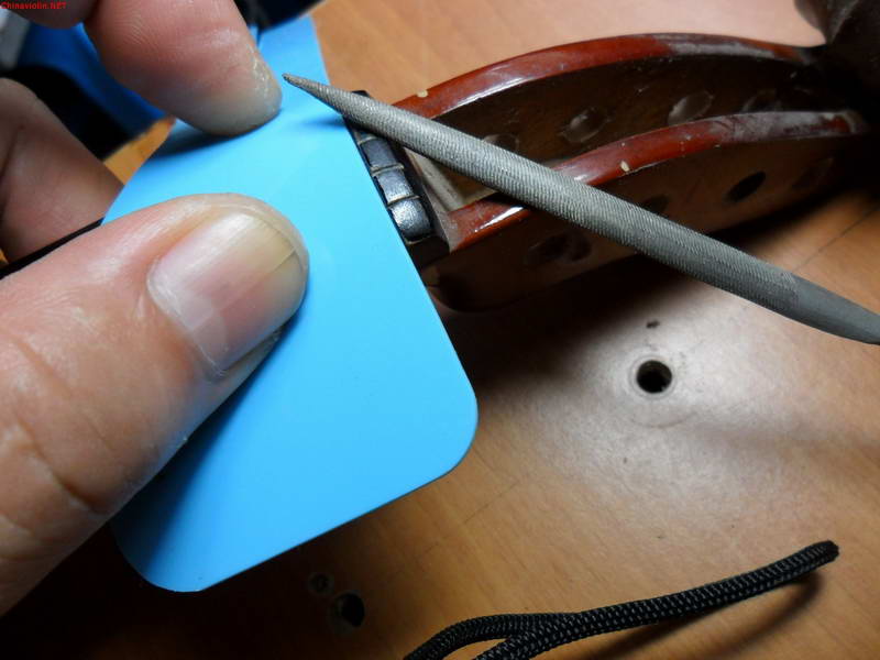

我曾经帮朋友的儿子买过这种红棉琴,一般来讲新买的都有下面特点:
1、弦枕偏高;
2、琴码一般没有修削好,也偏高;
3、音柱一般位置不太正确。
经过重新调整,现在声音感觉非常不错。
我的做法是:1、用一块所料片垫好指板,用什锦锉锉低弦枕,再用很细的砂纸打磨。
2、用圆规调到16.5mm,确定G弦和E弦的位置。再把圆规调到5.5mm,确定 A弦和D弦的位置。
3、什锦锉锉出弦槽,要掌握好深度,用铅笔在弦槽里磨几下。
4、重新修削琴码,使指板末端面距琴弦E弦2.5mm---G弦4.5mm。
5、检查并调整音柱。
6、同时检查一下指板面,指板应该是中间部分下凹0.7mm,如太过平直,还应打磨一下。
[此贴子已经被作者于2010-8-11 13:29:22编辑过]

 楼主| 发表于 2010-8-11 22:06:00 | 显示全部楼层
3、什锦锉锉出弦槽,要掌握好深度,用铅笔在弦槽里磨几下 这好像有些技术难度,弦槽的深度和宽度难把握,我有笔刀、美工刀、方锉、圆锉、三角锉和砂纸,指导下该怎么操作 还有弦枕弧度打磨了怎么保持弧度? 马子的厚度用砂纸打磨就成吗,弦槽怎么做,特别是E弦,很容易就凹陷下去,这个有图文教程就最好了 4、重新修削琴码,使指板末端面距琴弦E弦2.5mm---G弦4.5mm。 怎么根据这个参数调整马子高度,测量点在指板末端也 5、检查并调整音柱。 呃,音柱怎么调整 7、同时检查一下指板面,指板应该是中间部分下凹0.7mm,如太过平直,还应打磨一下。 中间部分指的是?
[此贴子已经被作者于2010-8-11 22:06:30编辑过]
149
48478
发表于 2010-8-11 22:39:00 | 显示全部楼层
关于琴码修削,以及音柱调整方面,论坛里有帖子介绍的,请查找一下吧。
关于指板下凹0.7mm,是指整个指板长度的中间部位,也就是弦枕到指板末端的中部。
琴弦距指板E2.5---G弦4.5mm,比很多介绍文章少了一毫米,是因为这个高度并不影响演奏。因为我在实践中发现,新琴经过上弦一段时间(几天)后,指板一般都有下降,所以过几天弦离指板就会达到书里说的了。
