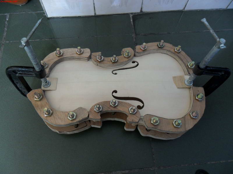

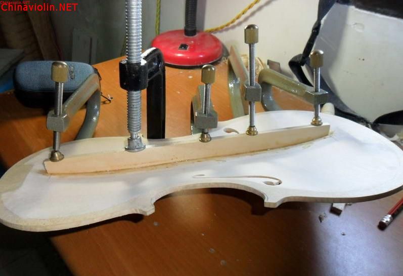

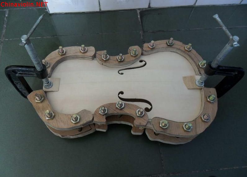

安装低音梁
自己土造了一副新式武器---合琴夹子,你还别说,很好用!
从F孔向琴里面吹气,听声音,感觉是我要的那种声音,先高兴一下先!哈哈!!

发表于 2010-8-7 17:01:00 | 显示全部楼层
    力量够大!担心音梁面板处变形。昔日车马炮不见了,升级现代武器。期待琴声!

发表于 2010-8-12 15:33:00 | 显示全部楼层
呵呵!“老腾”老师这张照片用光一流!赞!凡是带圆弧的东西,立体感非常强。而且,乍一看,还不像是在压合音樑,倒像是在实验室里做实验。
呵呵!这个土制合琴夹也超崭!初初一见,与专业使用的没啥两样!赞!呵呵!

 楼主| 发表于 2010-8-12 16:11:00 | 显示全部楼层
哈哈!  这个合琴夹是刚刚做成半成品就马上使用了,过几天(礼拜天)有时间再打磨它一下,上一点油漆,与琴板接触部位贴上橡胶片.到时候再把照片发给大家看.

202
发表于 2010-8-12 18:37:00 | 显示全部楼层
业余制琴很让人敬佩,赞美的话大家都说了,我就不说了,只是提两点建议
装低音梁应有限位钉,粘好音梁后再铲掉限位钉,否则上夹后音梁会滑移,造成位置偏差和粘合面的不吻合。
您上的胶有点多,结果就像面板一样,合缝处会有一条非常明显的黑线,既不美观也影响强度。
总之业余制琴开心是第一位的,如果找个懂行的老师亲手指导就能少走很多弯路。

 楼主| 发表于 2010-8-12 19:26:00 | 显示全部楼层
谢谢北京浪人网友真诚的建议!!
所说的问题,确实是业余做琴很容易出现的问题,平时总是对自己太宽容了,没有做到时刻严格要求。这样也“差不多了!”,那样也“差不多了!”,因此,进步就很慢。下一把琴,决心改掉这坏毛病。望多提意见啊!!
