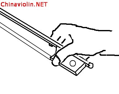

有一件事感觉奇怪。楼上的小孩子在跟某一位年青老师学琴,家长让我给看看学得如何。我发现小孩子的握弓不对,将拇指捏在琴弓的马尾库上(见下图)。想给改正,突然觉得是不是我孤陋寡闻,没给孩子们教过琴,这是否是年青教师的新教学方法,怕小孩子无力握弓采取的极端手段
…… 请有教过小孩子学琴经验的老师或琴童家长谈谈看法。

回阿倫老師,這個持弓法在論壇里己出現過. 主要,的確是針對太小的小孩子根本無力持弓的情況. 好像也是林朝陽教授提倡的.
有一位媽媽也上圖問過這個問題. 但她的小孩已七歲了,拉琴己表現出力度過大了,他老師還要他用這種持弓法. 我也替她分析了這是應付小孩的過渡方法,七歲夠大力的小孩不應該再用.
ps 當時網上還有一個叫no5no6的,自吹全球持琴持弓秘笈盡在no5no6,也不分對錯說這樣持弓是對的.

不对,但楼主还是尽量别管这事
有时费力不讨好的,家长多半都信老师的!
时刻关注琴童!

小小孩是可以的。

没见过这样的,握弓力量不够就练力量就是了,又不是什么难事,而且握弓要那么大力量干嘛?

记得赵薇和铃木里也有这个方法,小不点可以用

丁芷若教授在对5岁以下的小孩就是这样训练的,

这种方法拿琴方法很好,半个月就可以换成正常的姿势。在拿弓方面不用花时间注意放松。

仁者见仁,智者见智,本人认为还是规范为好,没必要迷信什么人和东西,有些事习惯了就可以了。

这是初学握弓的一种过渡方式,可以采用,避免养成拇指关节塌陷得问题,有一定效果
