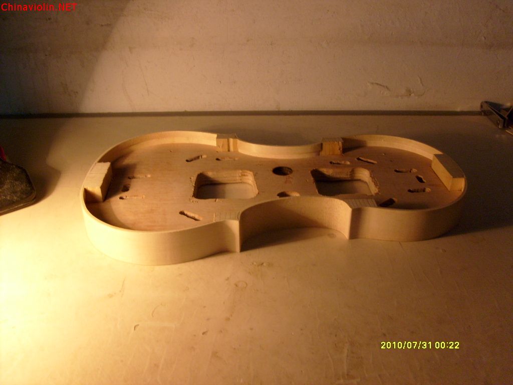

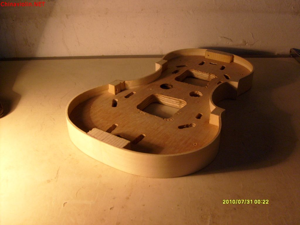

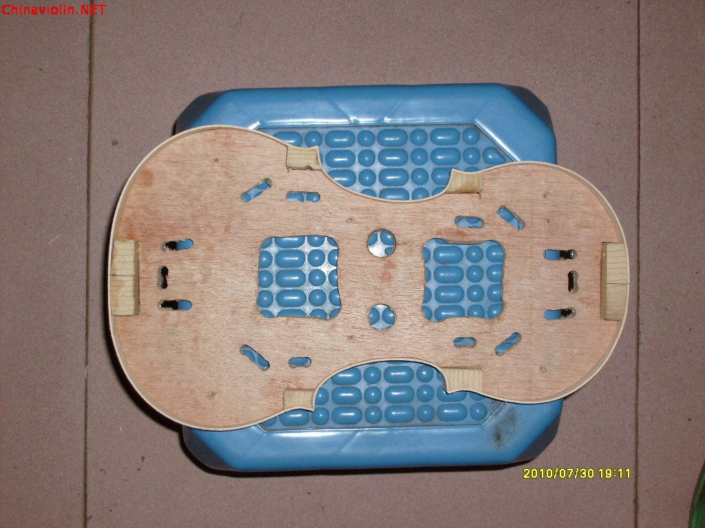

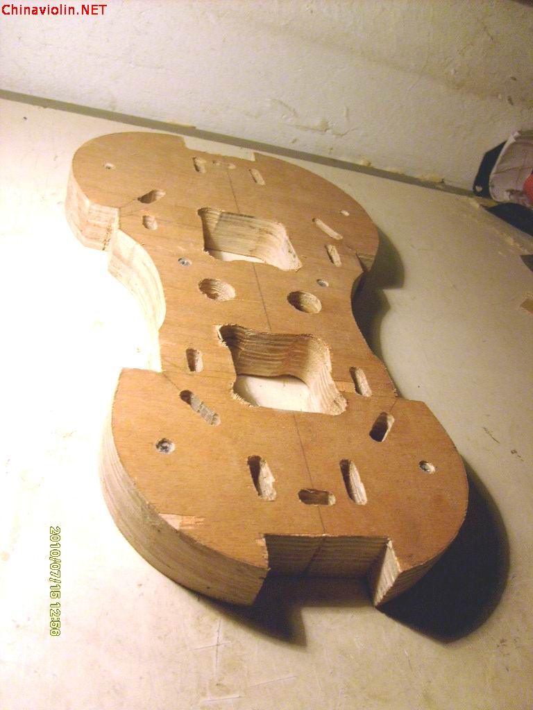

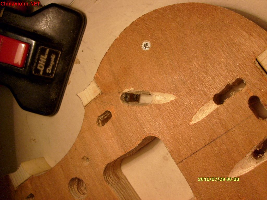

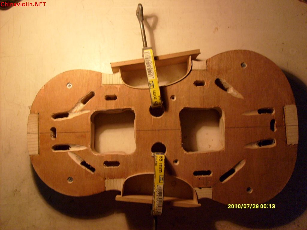

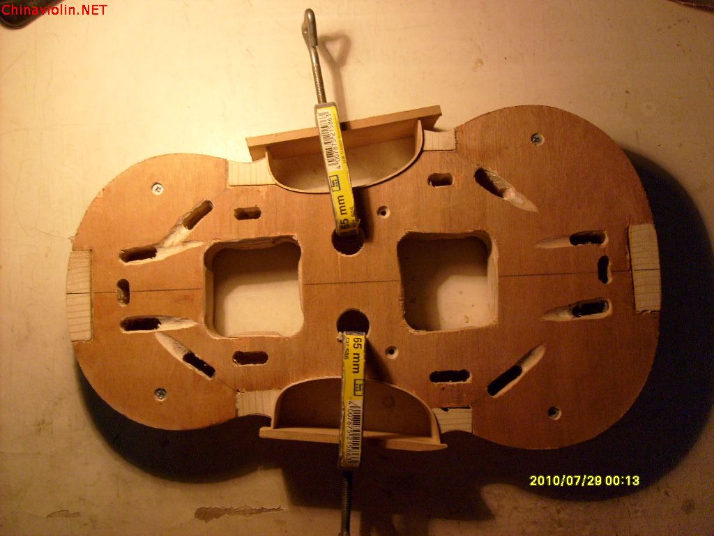

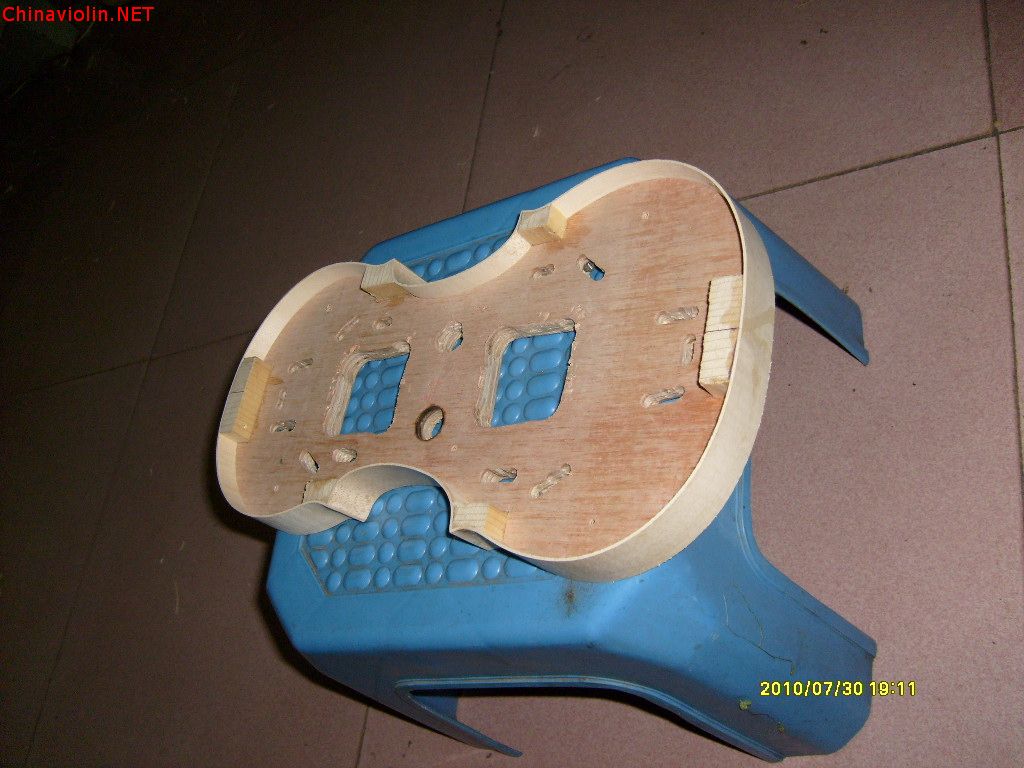

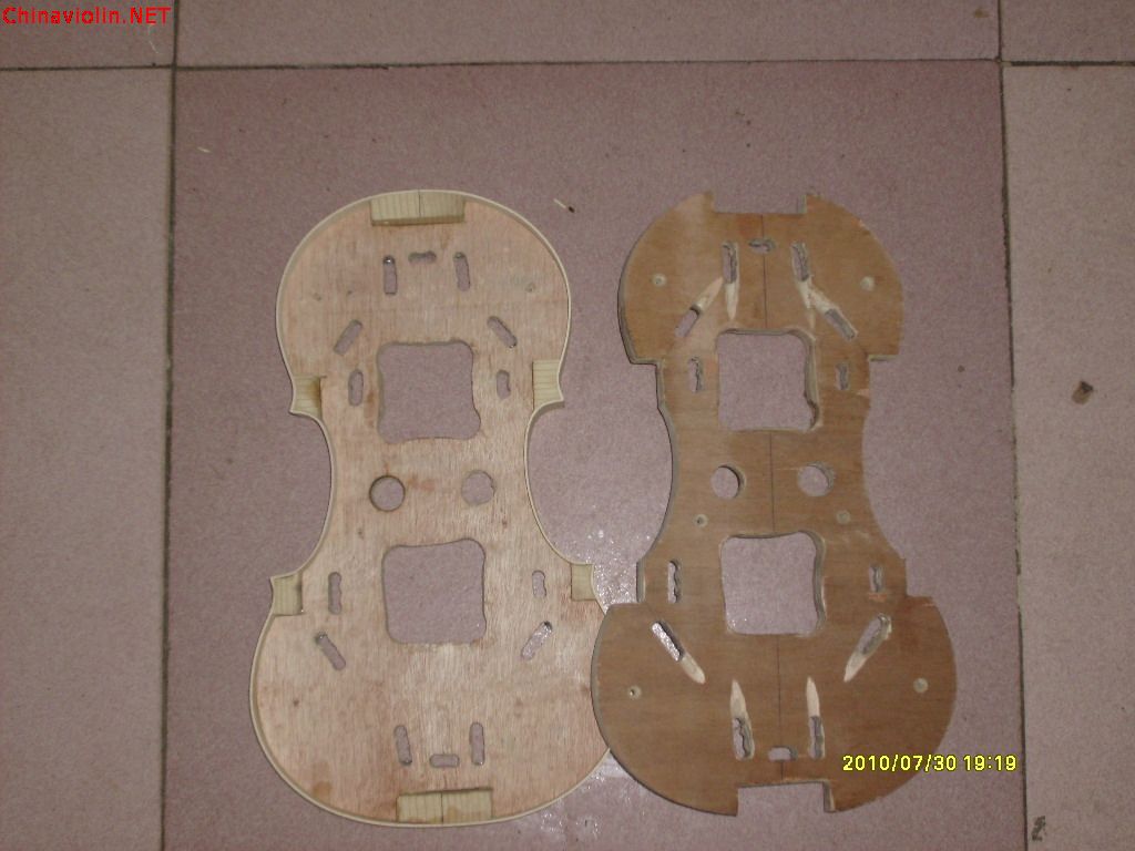

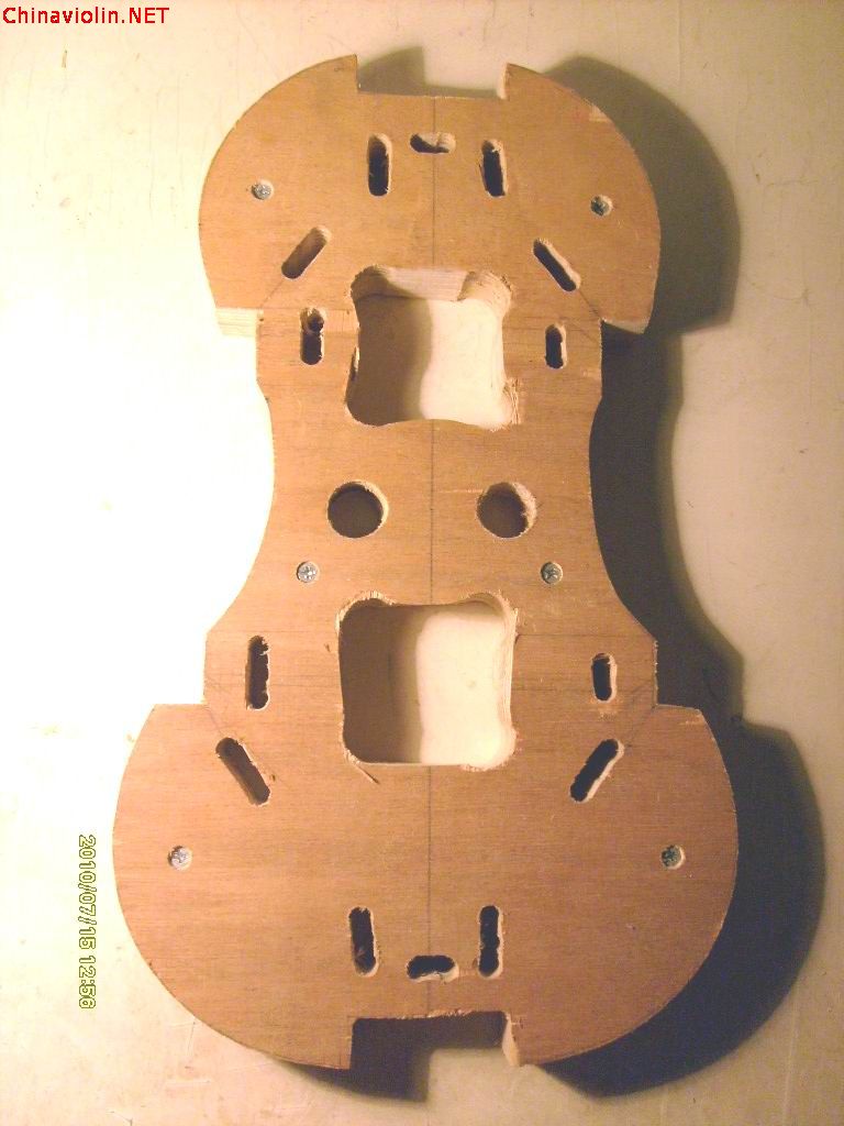

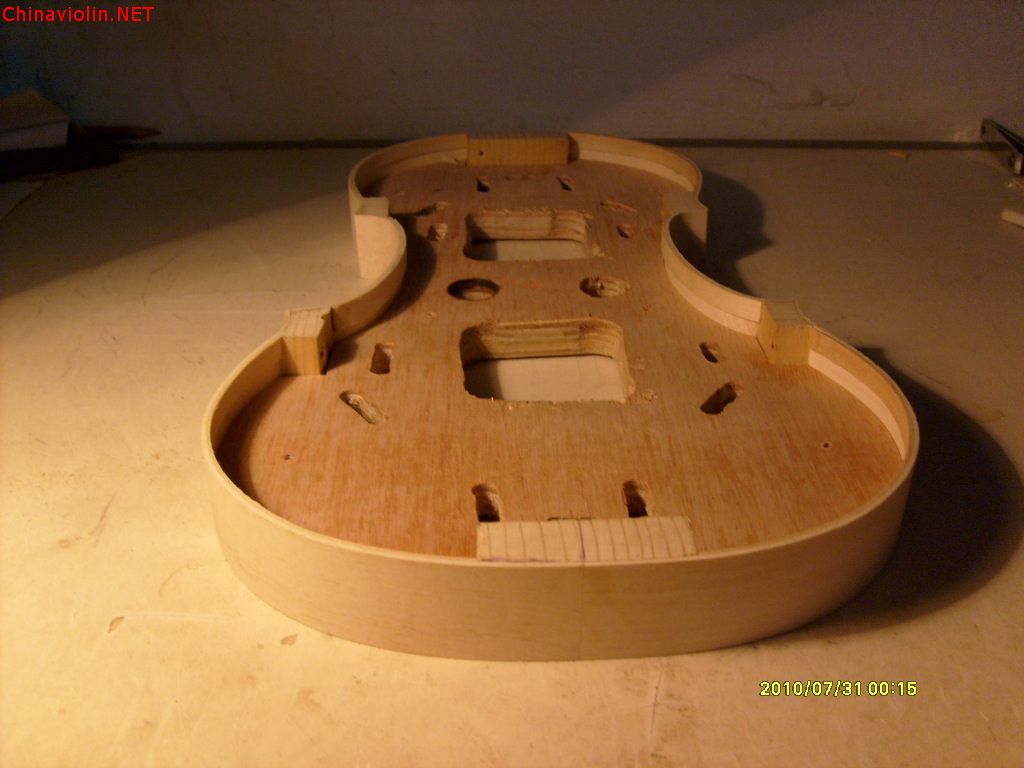

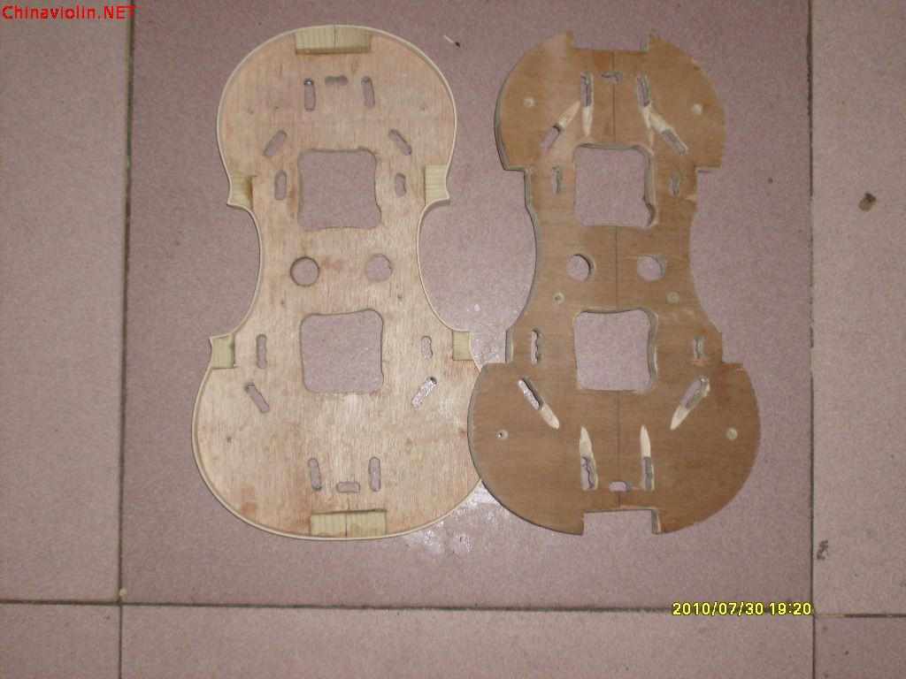

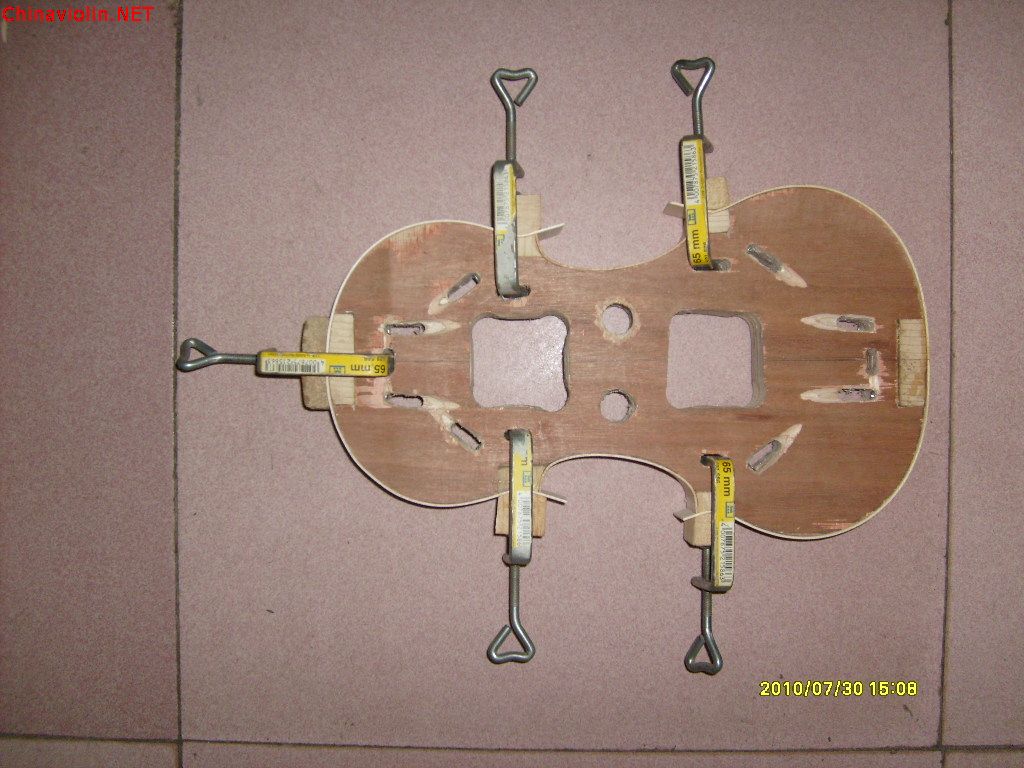

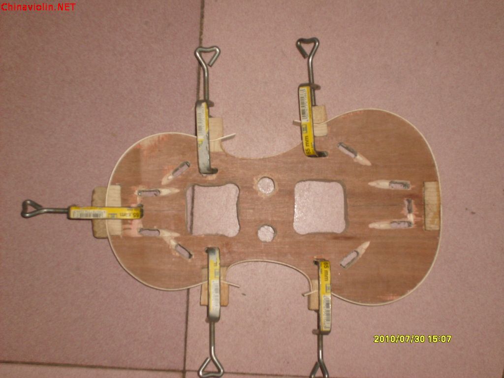

双层内模厚30mm,比一般内模厚一倍,跟侧板一样宽,角木和首尾木是用螺丝从里往外拧上去的,不用胶沾,用胶沾就第一是要等胶干,第二是下模的时候要敲,对内模有损伤,敲不好可能把侧板敲坏。
第二个好处侧板不容易歪。

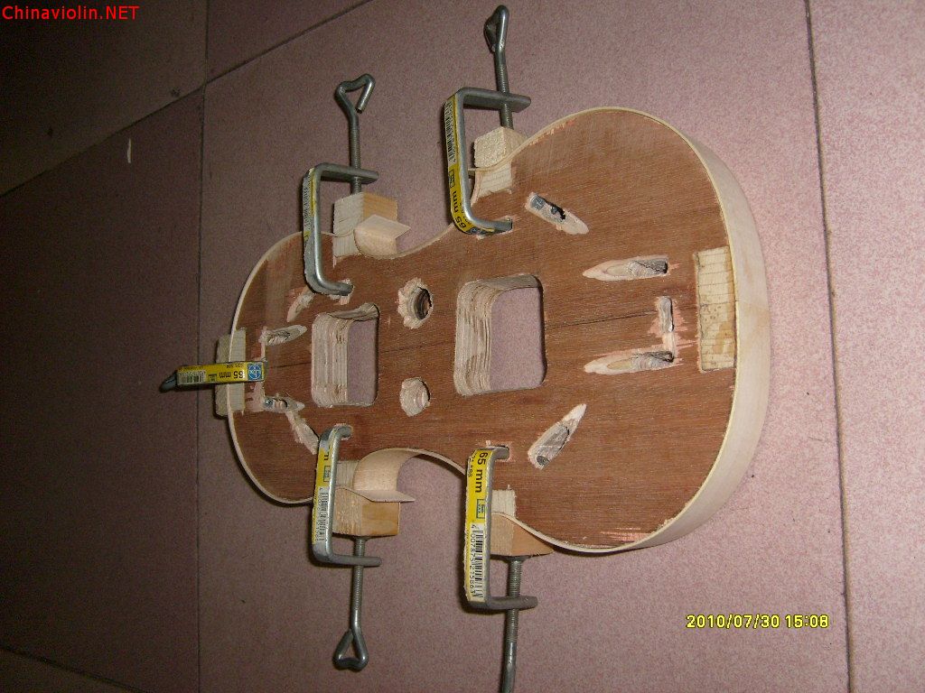

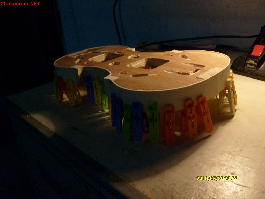

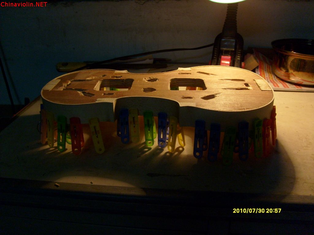

   做的时候,把端木用螺丝拧上去,削好角以后上侧板,然后把两层当中的一层卸下来。留下一层支持端木和侧板。给侧板上好衬条,上好背板以后,再拆掉另一块内模,上另一边的衬条,再合面板。

过去德国大生产用外框的多,日本铃木也是用外框。欧洲有些地方很早就用双模,双内模具我在丹尼老师日本的工作室里早就见到过。为了防止双模移动,两个模具之间好像有几个螺丝可以拧紧,拆模具的时候,先把螺丝松开,再分别拆模具的。
