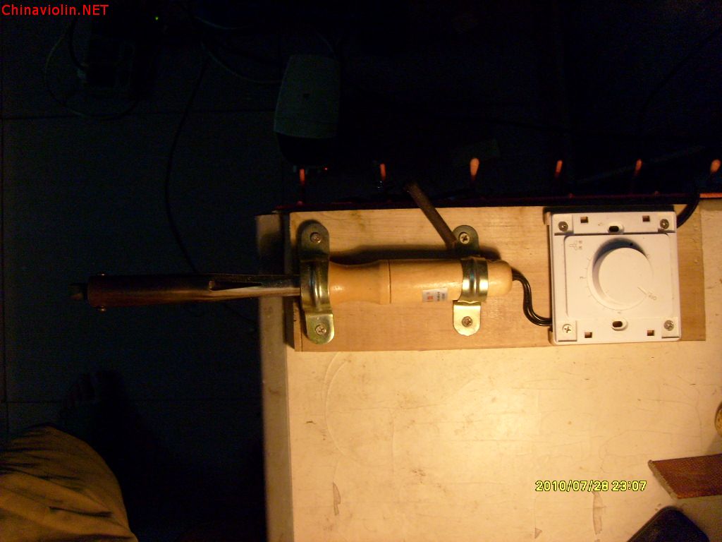

大跑老师的这个,应该叫调温,不叫温控。

风扇是电感负荷,罗铁是电阻负荷,不能用。

控制灯泡的调光器可用。

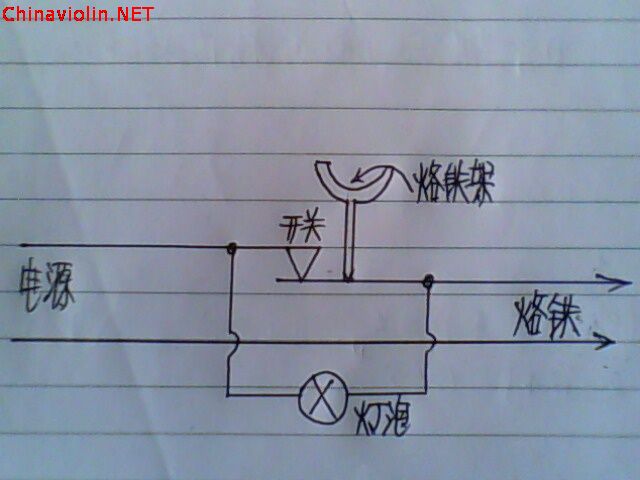

下面介绍的是我在初中时代专门为安装和修理收音机等方便自制的烙铁控温装置,供大家参考:
接点开关可买微动开关,或找铜片自制;灯泡功率应根据烙铁功率和实际需要决定(我那时使用的是扩音机里的大功率电阻,不照眼)。
工作原理是这样:不用时搁下烙铁,接点开关被断开,电路中串联进了一只灯泡,电流立即下降,烙铁温度也随之下降,并起持续保温作用。使用时拿起烙铁,接点开关被接通,灯泡被短路,电流立即上升,烙铁温度也随之上升,正好使用。搁下则降,拿起则升,用不着腾出手来调节(很多时间左右手是根本没有空的),极其方便,烙铁也不会因通电时间过长而烧坏。
