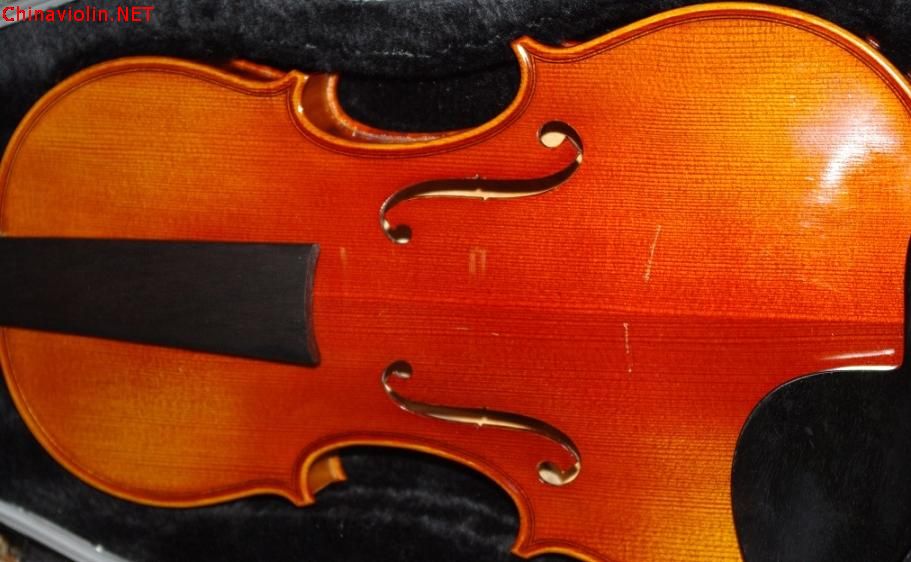

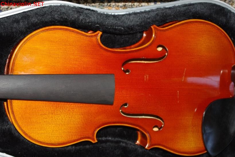

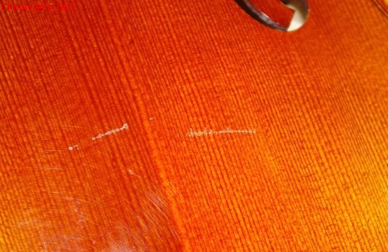

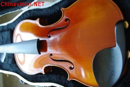

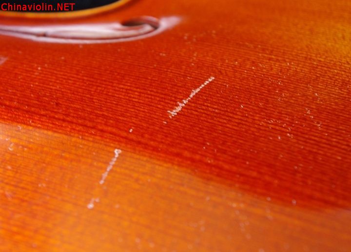

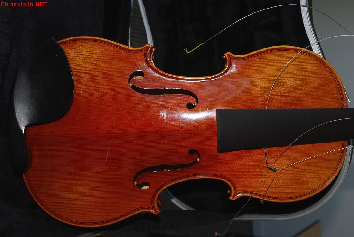

终于买了一个2005年的德国小提琴.到手后发现由于琴弦松了导致面板的划伤. 我现在不知道是退了还是拿下修补下. 请教小于老师等如图的划伤是否好补, 大约多少钱能补好. 万分感谢! imgp5749.jpg

发表于 2010-7-20 12:08:00 | 显示全部楼层
这么好的漆面运输时拉弦板下也不垫保护层?
10122
发表于 2010-7-20 12:10:00 | 显示全部楼层
对声音没有影响
165
发表于 2010-7-20 12:38:00 | 显示全部楼层
自己拉的话没什么影响,
我的师傅看到这种情况的处理方法是轻轻刷一笔漆, 避免木头被弄脏, 避免脏东西在伤口上累积...
认识的话....应该是免费的吧.......就那么一笔....
31813
发表于 2010-7-20 13:13:00 | 显示全部楼层
不拆塞托 就把系弦板弄下来了 ........  真行.......
这琴没必要补了...
世の中に失敗というものはない
31813
发表于 2010-7-20 13:16:00 | 显示全部楼层
还有就是懒办法 随便涂点油脂给上面    不要在意 几年以后慢慢就好了....

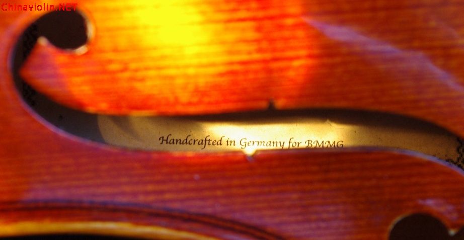

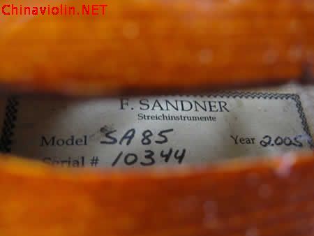

楼主能给个标签的图么....

 楼主| 发表于 2010-7-20 14:26:00 | 显示全部楼层
以下是引用evariccobono在2010-7-20 13:13:00的发言:
这琴没必要补了...
那运的人蠢到家。 我叫他运时把琴桥卸下来,他就卸下其他啥都不管。结果螺丝和琴面摩擦了悲剧了。。。
31813
发表于 2010-7-20 15:03:00 | 显示全部楼层
唉 默哀1分钟.....
然后高兴点 练琴吧....
还有就是我的意思是不拆塞托而装卸系弦板有百害而无一利,甚至会影响到尾钉的状态...
世の中に失敗というものはない
122
 楼主| 发表于 2010-7-21 07:52:00 | 显示全部楼层
以下是引用evariccobono在2010-7-20 15:03:00的发言:
唉 默哀1分钟.....
然后高兴点 练琴吧....
多谢指点! 标签已加上。

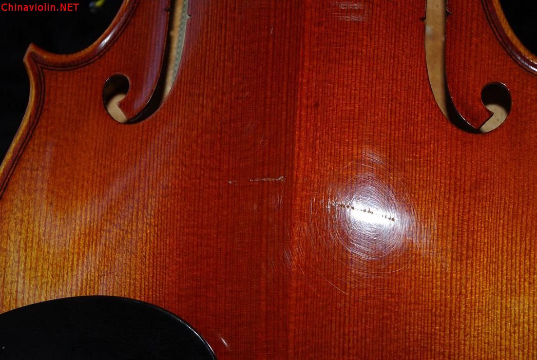

144
发表于 2010-7-25 22:43:00 | 显示全部楼层
我的琴上被我不小心划掉了几块油漆,老心疼了 该怎么整?
哎,难受啊.......
请各位高人指点哈,谢谢了!!!
1073
发表于 2010-7-26 07:31:00 | 显示全部楼层
修理难度不是很大,愿意帮忙。
46
5411
发表于 2010-7-26 10:01:00 | 显示全部楼层
最好不要动它,没有什么影响!
郑德林
122
 楼主| 发表于 2010-7-27 06:58:00 | 显示全部楼层
卖家给我减了100刀。 算了不修了
