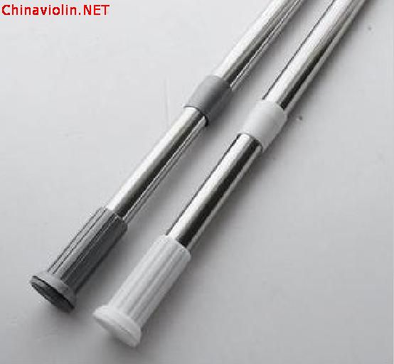

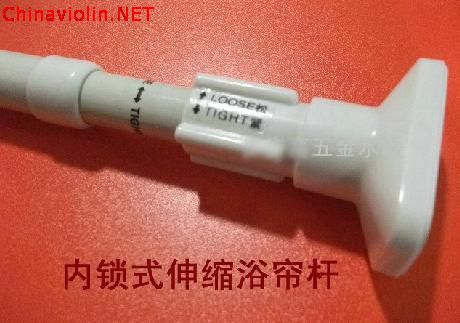

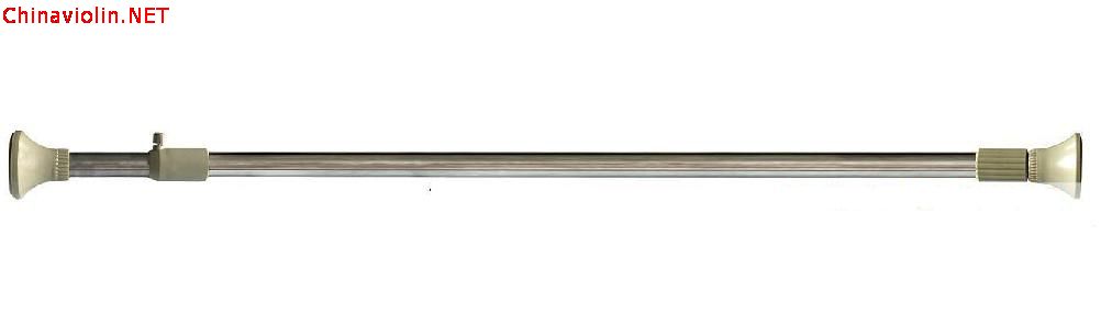

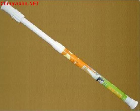

呵呵!看到“回来”版主出的题目,我也来凑热闹回答一下。“回来”版主谦虚,说是请教。但凭我这半拉子水平,不敢以赐教姿态出现。所以,自认是为答题!答对与答错,请老师们打分并批评指正!我的回答是:
  一、对于尊敬的“skbao”老师提议采用“挂衣吸盘”,我认为尽管它有“调节螺丝的”,但对于拉紧挂琴的铁丝来说,附着力不够。我倒是建议购买一根足够长度的不锈钢挂帘撑杆(见附图),用它紧撑在房间适当部位,然后做一个个专用钢丝挂钩挂琴,其牢固程度远强于吸盘的。唉!与发出与尊敬的“skbao”老师的不同声音,感觉有点不好意思!敬请谅解哦!
