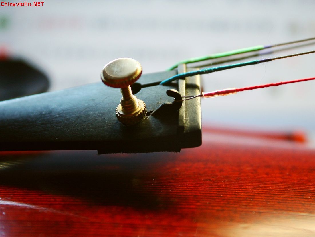

发表于 2010-7-19 21:47:00 | 显示全部楼层 |阅读模式
前几天去买了几个微调, 回来一看发现不是自己熟悉的那种普通型微调, 所以上来请教一下各位老师这种微调应该怎么安装, 上面那个钩应该钩在什么地方, 先谢谢啦~

以下是引用sodasnow在2010-7-19 21:47:00的发言:
图片点击可在新窗口打开查看此主题相关图片如下weitiao.jpg:
图片点击可在新窗口打开查看
[此贴子已经被作者于2010-7-19 21:47:51编辑过]
把上面的旋钮头螺钉和螺母拧下来后,底座螺柱和拉弦勾并紧一些往拉线板的弦槽孔从下往上塞,如果塞不入,可能是线槽窄了或短了点,需要用尖刀修合适,最后拧紧螺母,旋入钮头螺钉即可。注意,“并紧拉勾”意思是:螺柱和拉弦勾要象二个亲密的情侣紧贴在一起。

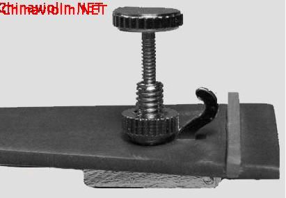

发表于 2010-7-20 10:06:00 | 显示全部楼层
可能你一直用的是E弦有个球的, 叫ball型,
你这个新的叫loop型, 是配合另外一种E弦的, 专用,
勾子是伸出去直接勾住弦的, 安装方法如图所示.

发表于 2010-7-20 10:19:00 | 显示全部楼层
微调安装成功后,把A弦或E弦上头的小铜柱抠掉后有一个小圈圈,这个小圈圈直接挂上微调的勾头上就可了。

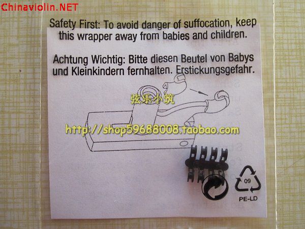

发表于 2010-7-20 11:00:00 | 显示全部楼层
在钩和圈之间还必须加上“E弦保护器”,具体讲,是一个ABS材料制成的马鞍状衬垫,否则琴弦极易断掉!

53425
发表于 2010-7-20 11:17:00 | 显示全部楼层
呵呵!这是“云浮”老师在他的《改制了一个微调》帖子中的贴图,我转来配合上面“云浮”老师给楼主您的解答,供您参考!呵呵!

发表于 2010-7-21 13:18:00 | 显示全部楼层
要个这种E弦保护器就好了。
