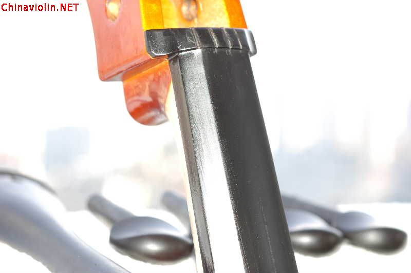

图片上是大提琴照片 白木染黑的 不能怎么乱打磨 会见底的
嘴直 心不坏
3376
发表于 2010-7-5 21:39:00 | 显示全部楼层
以下是引用jaban在2010-7-5 19:41:00的发言:
谢谢jaban的关照,这把大提修整了弦枕和弦轴箱,打磨了指板,这是上第2遍亚麻油后在散射日光下紫外固化。
打磨出白木处,用黑色的记号笔补黑就是,看不出痕迹。
