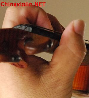

拉琴左手持琴主要有两种方法:
一种是拇指与食指形成三角型空隙,大拇指是直的(郑京和是这样持琴的)。过去所谓“法比派”也是这种持琴方法的比较多。用这种方法持琴的人,比较适合用细脖子琴(有许多琴,脖子的形状都不是半圆形,而是椭圆形甚至带点三角形)。
另一种是拇指与食指之间形成半圆形,将琴脖子放进去。拇指与食指之间空隙很小或者干脆没有空隙,大拇指是弯的(帕尔曼是这样持琴的)。俄罗斯学派的演奏家,用这种持琴方法的好像比较多。用这种方法持琴,比较适合脖子较粗的琴(有许多琴,琴脖子最粗处不在指板厚度的顶端,而在指板厚度的中间。
