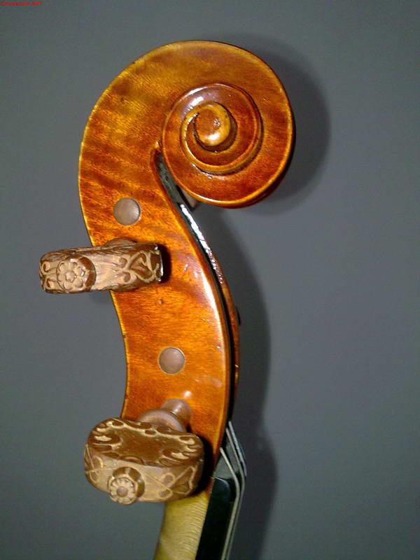

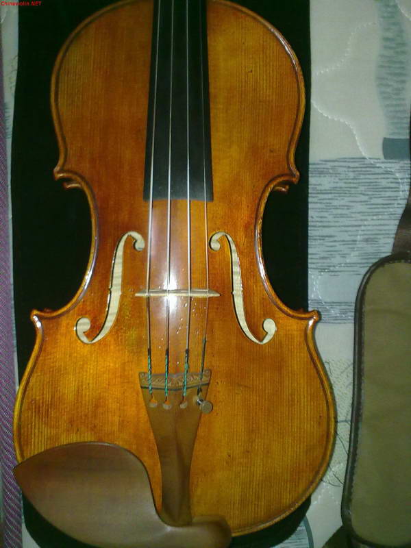

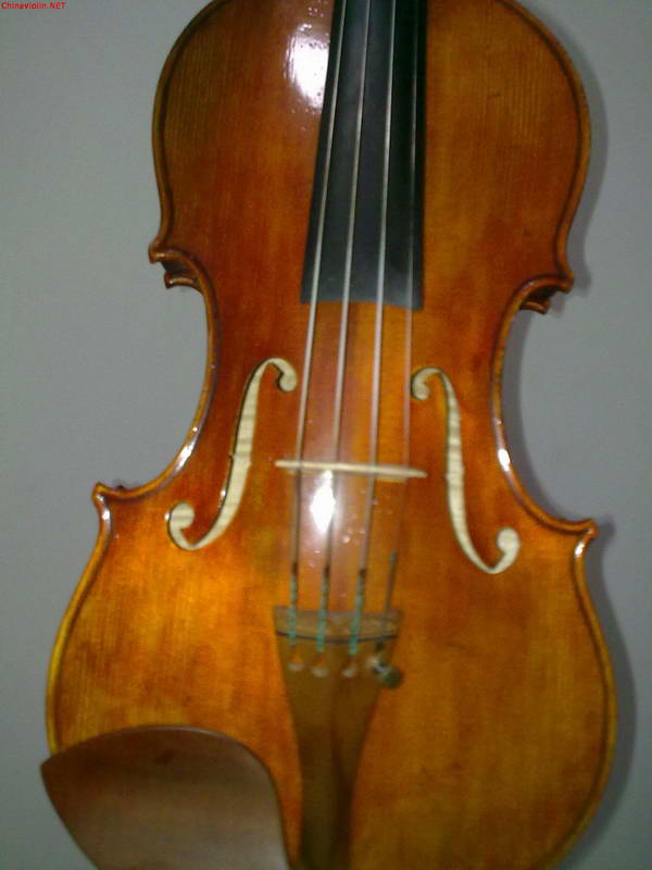

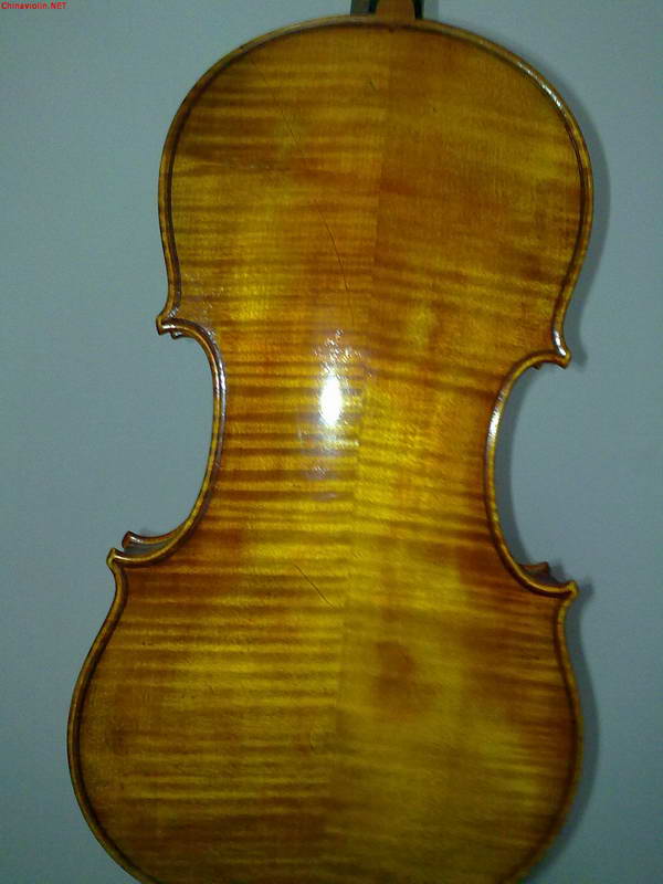

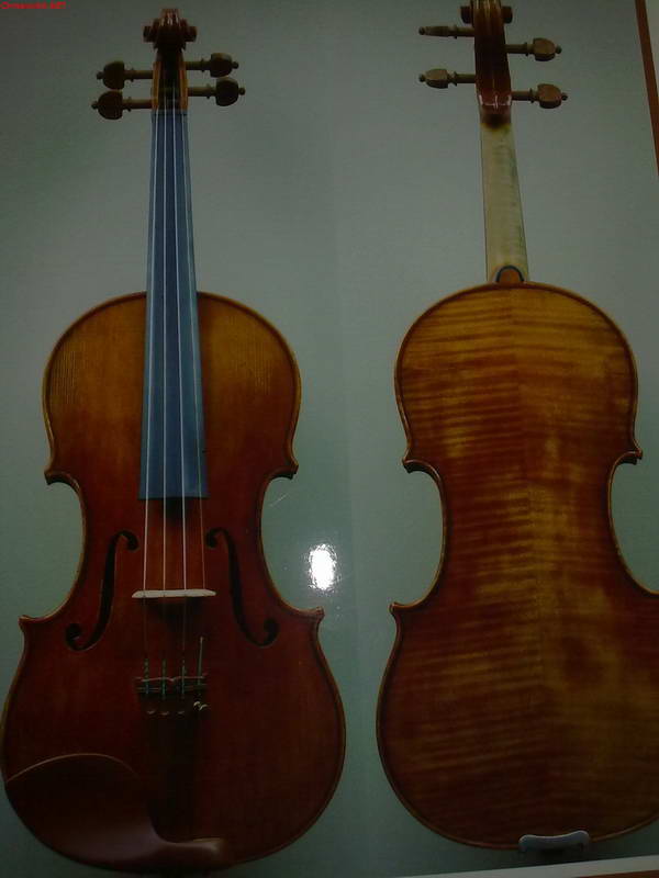

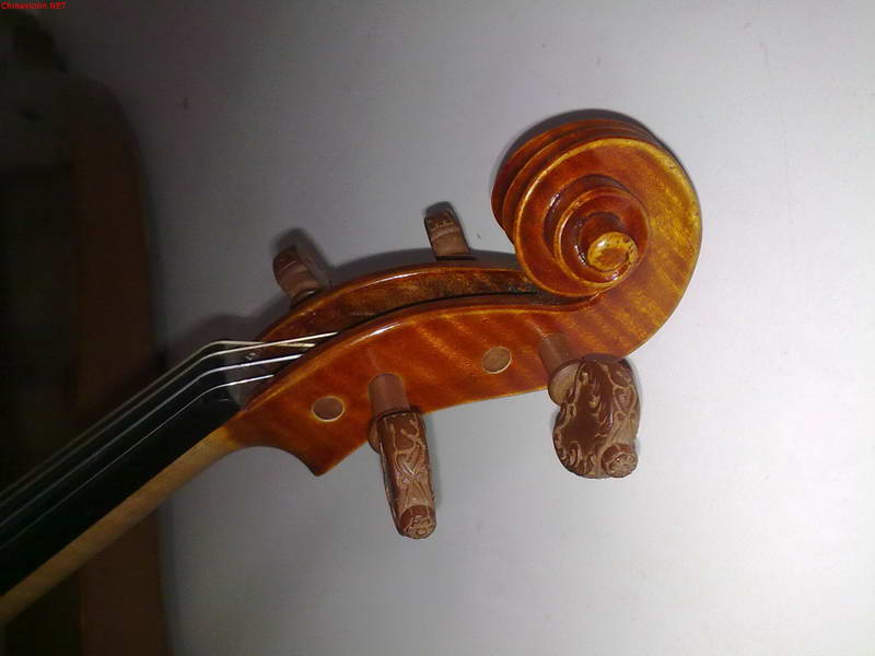

昨天到我的手中,兴奋之余,拍照共大家点评一下,用手机拍的,不太会找角度:
正面和背面:
琴头:
琴身:
琴背:

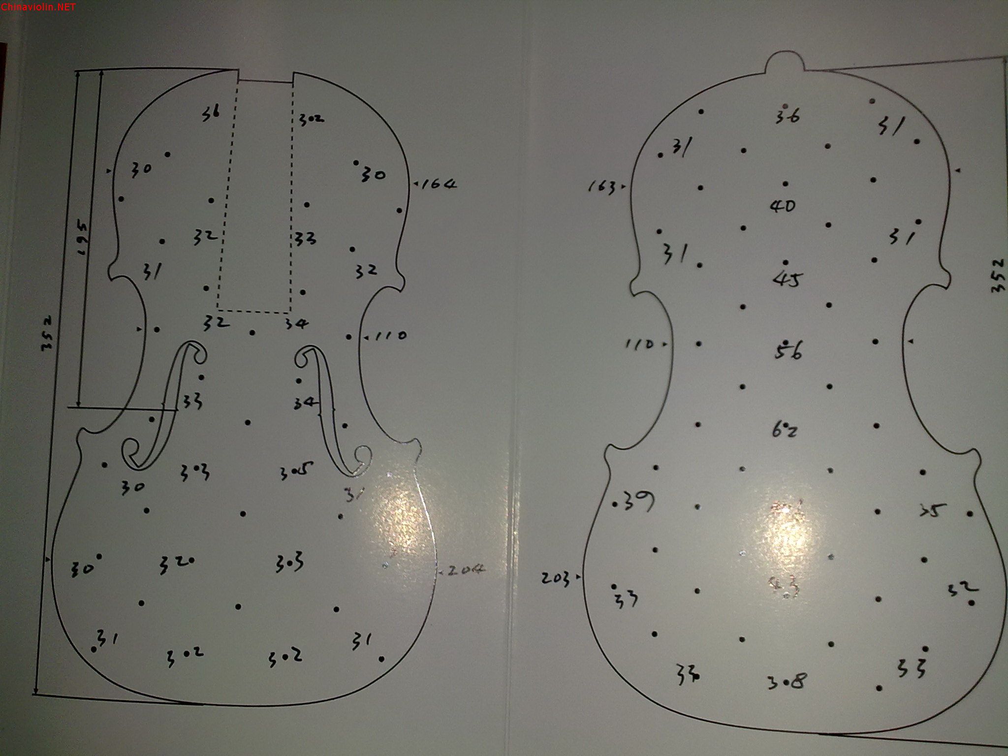

琴的参数图:

板材看上去也还可以吧,但不知音色如何。另外油漆不行。

嗯。。。油漆工艺有点点糙,另外。。。琴头。。。。。。咳咳。。。。。。如果不写上仿大炮,我还觉得这算是把好琴。。。仿得实在有点点不像。。。。。。

建议楼主重新拍一下 这样的图片还原度很差的  没有人敢随便说什么.... 至少不要打闪光灯 自然光 或者是冷色光源...   琴还行啊 就以上几张图看来....

我照像技术和设备太差了,这把琴无论外观和声音我本人非常满意,等过段时间弄个单反再重新上传,谢谢大家的意见。
