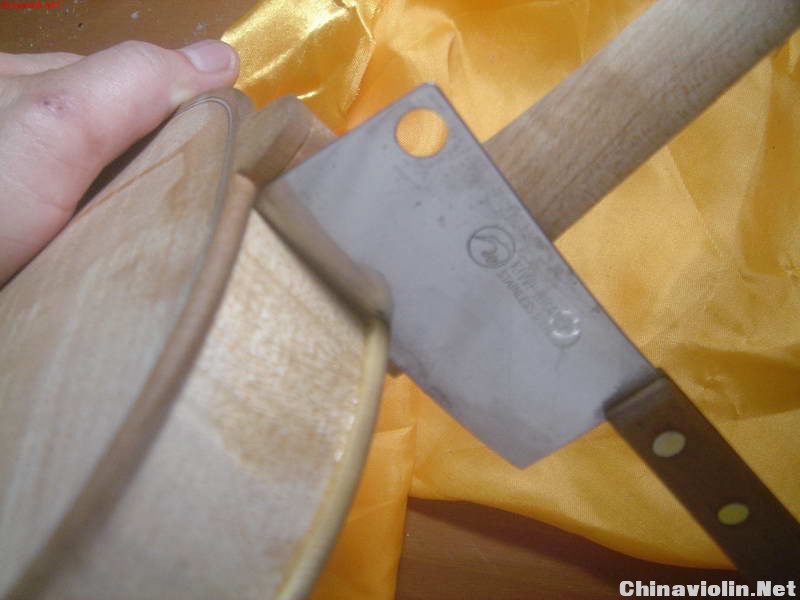

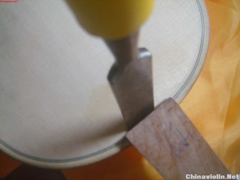

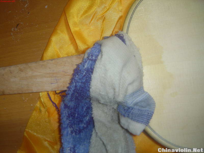

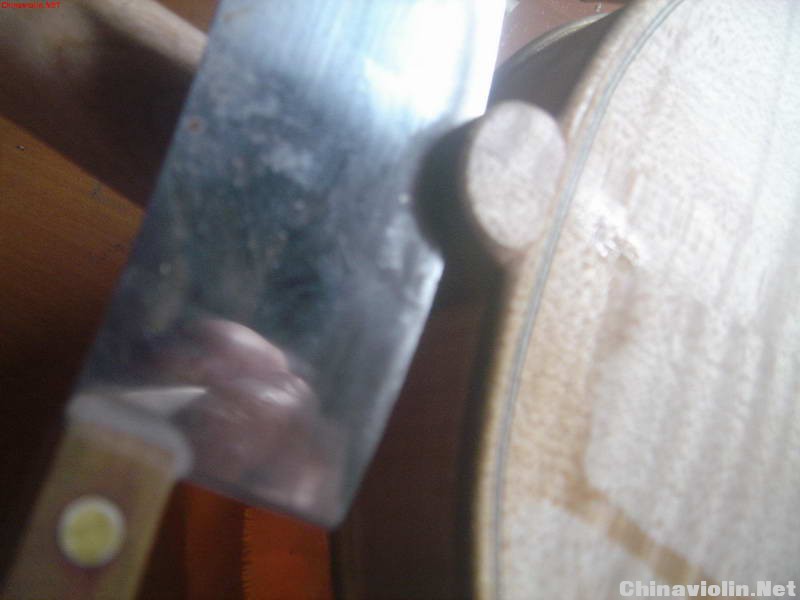

我的那把白琴指板变低,垫木板后声音变差,所以决定拆下琴头重装,以下是拆卸琴头的过程,供大家参考。
1、先用毛巾浸热水敷,让琴头与琴箱结合部里面的胶软化;
2、薄钢刀插入胶合处,刀刃不能太锋利,弄钝一点;
3、凿刀插入并顶出琴头。
20211
发表于 2010-6-25 08:25:00 | 显示全部楼层
以下是引用老腾在2010-6-25 0:49:00的发言:
3、凿刀插入并顶出琴头。

   该篇所述虽源于业余爱好者,但胜似专业。时间久了,琴头颈根部[还有琴尾背板胶合处]是承受琴弦拉力的受力点,开胶就再此处。这也是判断制琴者水平之处。指板低了,会越来越低,琴马只得削了又削,最后指板触贴在琴板上。老腾,以图文并藐来讲解,‘如何修复’,是对业余者了解,帮助的实用知识。如推选‘最佳文章’,我投一票。

其实这把刀不大,只不过样子像大刀,它只有3.5cm宽,6.5cm长。
