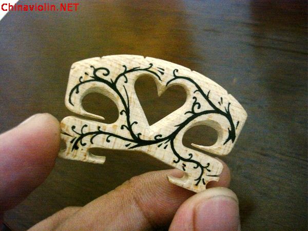

哥哥的琴换了指板,琴码就不够高了,于是拿来娱乐~ 因为大爱Hellier,又苦于买不到满意的仿制品,因此YY一下,让哥哥做了个Hellier的琴码,欢迎拍砖~ hellier.jpg

314
 楼主| 发表于 2010-6-23 21:51:00 | 显示全部楼层
以下是引用zyw8000在2010-6-23 21:17:00的发言:
呵呵!偶来与“jaban”老师接一言。说着玩玩,别无他意哦!
您说:以老哥的理论,如此琴马,能提高琴的音量
偶曰:以老师的教诲,当中心型,切断了X传导线
希望还有接下去的!呵呵!
[此贴子已经被作者于2010-6-23 21:17:33编辑过]
呵呵,我来传一个。理论上讲,减少了木料,可以被吸收的琴弦振动就少一些,这样震动的强度就会减弱的少一些,声音可能会变大的。其实,仔细看看,传导线并未切断,连接起来刚好切过心形的两端,只是传导的时候震动线的两侧受力不同了而已,但是还是大致没有影响的。
一般来说,这个琴马还是作废了,因为这个琴马有些低,如果架上琴马,弦靠指板的距离就很近了,如果装尼龙弦,强烈的震动会让弦打在指板上,听上去就像琴板开胶的声音,除非有安装薄一点的指板才能用,但是我正在打薄我的指板,所以,很期待能用上这个琴马~
