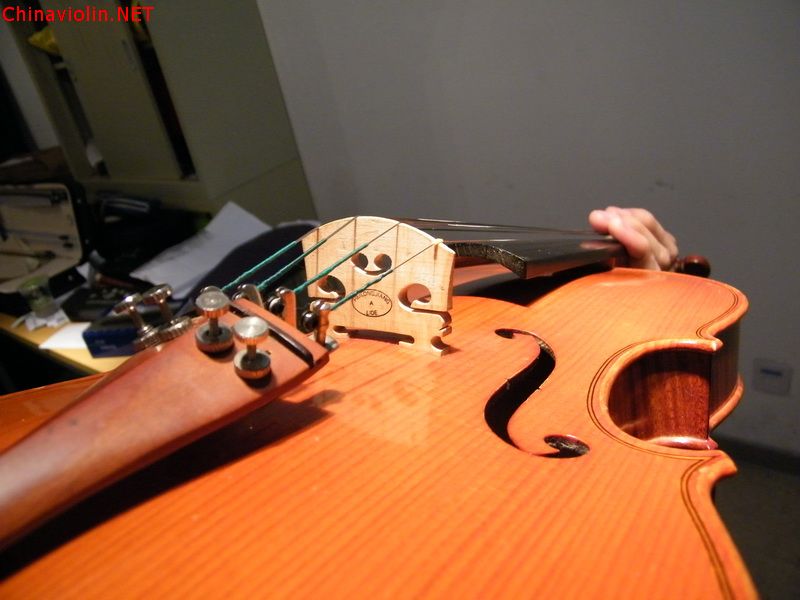

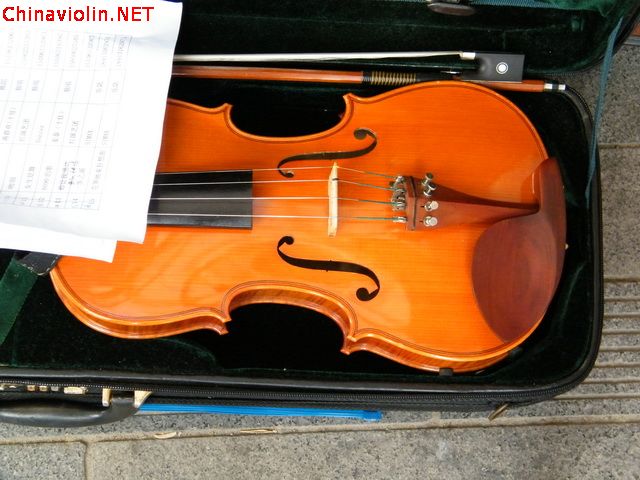

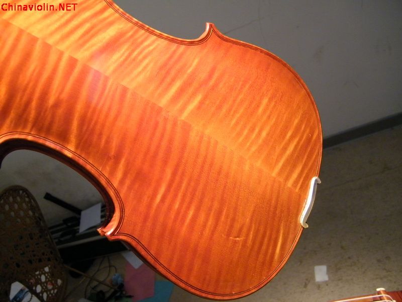

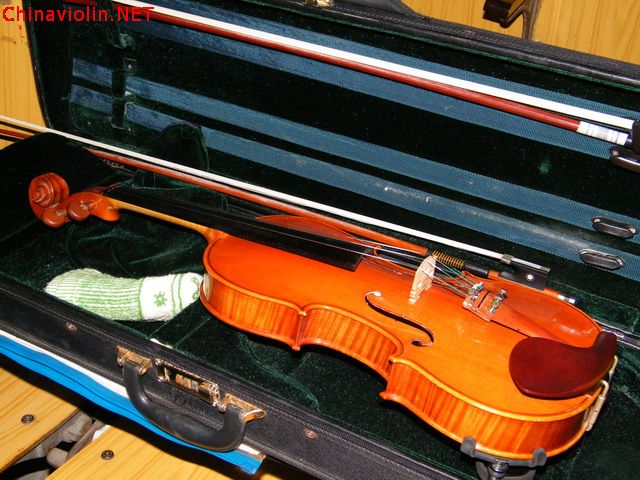

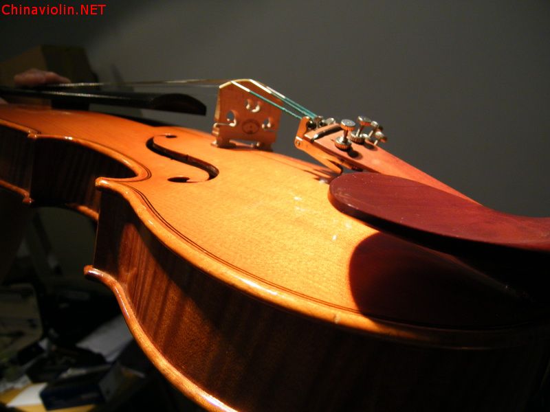

我自己用的是一把李仲彪的C+等级的琴,老师挑的,老师自己说这琴不错。然后我在网上查了不少,也没查出个头绪。于是来请教大家这把琴到底怎么样~

发表于 2010-6-20 14:48:00 | 显示全部楼层
不错 颜色很不错 既然是老师选的那就请尊重老师的选择 呵呵

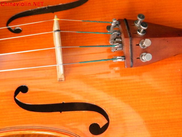

发表于 2010-6-20 15:12:00 | 显示全部楼层

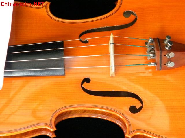

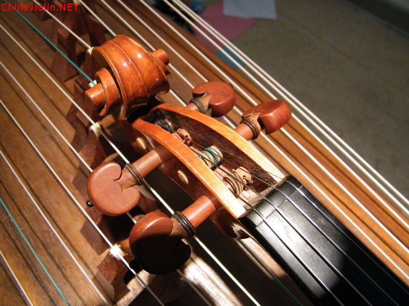

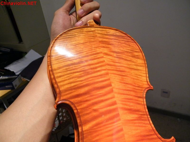

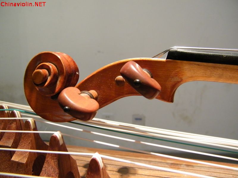

这琴还不错,粗看也算有滋有味。
有两个疑问,一是声音到底如何,为何从f孔看上去,使用者似乎多次调试并方法较粗暴!
二是,我想看看具体各部位的装配,似乎装配四个微调是对自己弦轴的结合部位处理不自信,或者是你自己要求这样装的?
三是,镶弦欠火候,按照好琴的标准来说,差一些!
还请楼主多上细节照!
如果琴本身价格不贵的话,这琴从做工来说也还值得!

以下是引用回来火车在2010-6-20 15:12:00的发言:
这琴还不错,粗看也算有滋有味。
还请楼主多上细节照!
一:声音有人说好,有人说一般,我觉得还是很对得起价钱。f孔的问题,是用得比较久,积尘较多,看起来较旧,但是实际很完好。
二:微调是自己装的,为了调音方便。有空再拍一些图放上来
三:想问问什么叫做镶弦呢?弦是我自己装的
这把琴大概值多少呢?

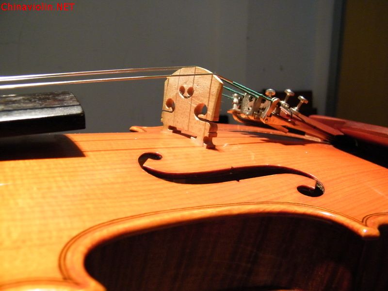

发表于 2010-6-20 19:15:00 | 显示全部楼层
以下是引用syy819在2010-6-20 17:06:00的发言:
这把琴大概值多少呢?
我替版主答复一下:
一 F孔的问题,版主应该指的是在多次调琴的时候,音柱钎子碰到了F控的侧面,造成F孔处油漆破损,请在调琴时注意此问题。
二 微调装了4个,一般的情况下都只装E弦的一个,其他几根用弦轴直接调节就可以了,不过这是个人喜好,对音质不会有什么影响,就是看起来有点儿怪。
三 版主指的是镶线,就是饰缘,说通俗点儿就是琴身一周的黑边儿,这是个技术活,能在一定程度上反映出制作师的水平,镶弦应该是输入时选错字了。
不过我从照片中看到码脚好像有点儿厚,也可能是角度问题,请楼主再多发几张不同角度的照片,就能看清楚了。

 楼主| 发表于 2010-6-21 00:07:00 | 显示全部楼层
以下是引用MercuryYu在2010-6-20 19:15:00的发言:
我替版主答复一下:
[此贴子已经被作者于2010-6-20 19:16:44编辑过]
一,调琴的时候都是找师傅弄的,只是好像有个师傅不是很用心……做的比较粗糙
二,四个微调主要是我觉得微调比较方便,不过对声音好像是有些不好的影响,声音会迟钝一点
三,这个我真的不太懂,能详细介绍下吗?
琴马估计是修得很一般,原配的琴马弯了,找师傅重修了一个。希望能找到好点的师傅好好修一下~

发表于 2010-6-21 00:14:00 | 显示全部楼层
以下是引用syy819在2010-6-21 0:07:00的发言:
三,这个我真的不太懂,能详细介绍下吗?
镶线其实真正的作用是防止琴板开裂,美观是其次的,但是镶线的基本要求就是平滑顺畅(线和线槽都要这样),没有死弯儿,琴角处对接自然整齐,锋针要渐细自然收尾,但要真正做到这些要求还是要费一番功夫的,清楚了吗?呵呵!

发表于 2010-6-21 00:43:00 | 显示全部楼层
镶线不顺畅!
84
应该是不够流畅

 楼主| 发表于 2010-6-21 09:25:00 | 显示全部楼层
以下是引用paga24在2010-6-21 0:43:00的发言:
应该是不够流畅
是说弧形边缘不够圆滑吗?
