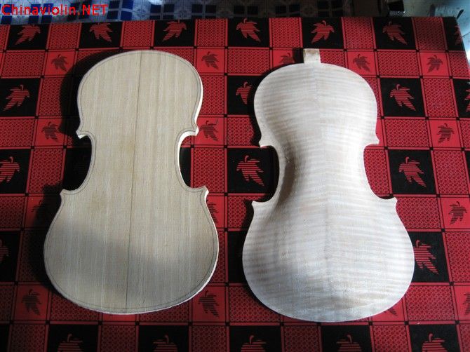

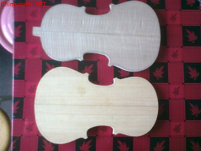

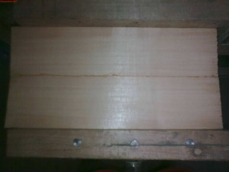

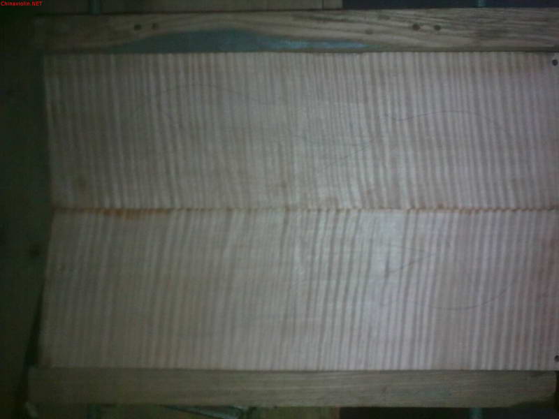

找了一套料,背板花纹还挺好,下面大家看一下我的拼版和弧度加工,现在只是粗加工,后面的工作以后陆续发上来,请大家多多指教。

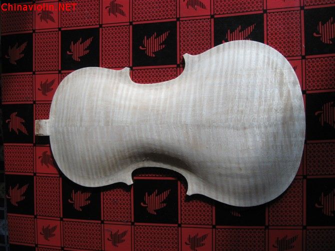

肥了一点,有点像斯坦纳,搞平一点就好了,总体来说还是不错的。

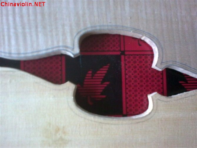

背板不是最终弧度,现在只是为了确定边缘4毫米厚度的饰缘台。这个模具是从电脑上下载的斯式1715一比一图片制作,不会有问题。
