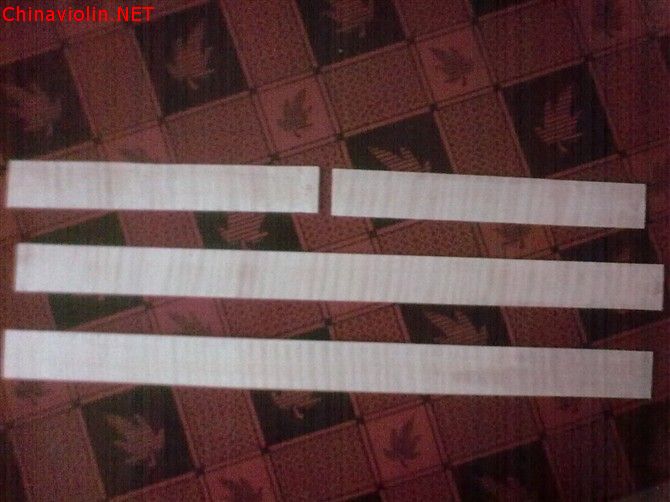

侧板是从背板上锯下来的,可以保证花纹的匹配,采用先刨再刮最后磨的方法加工

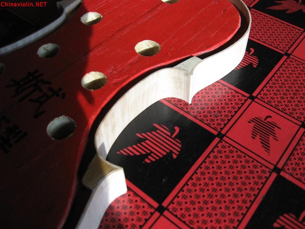

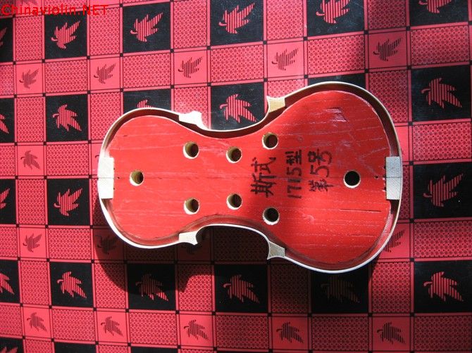

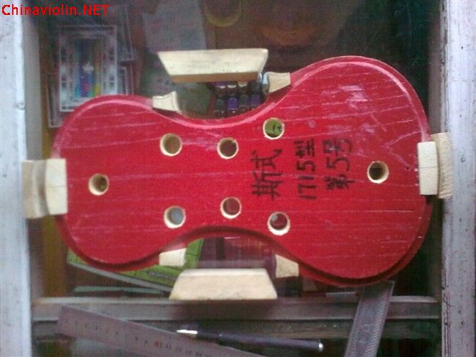

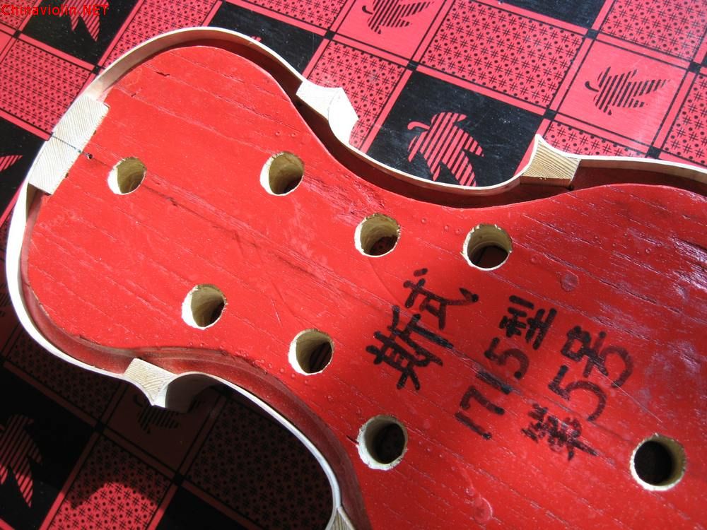

粘上角木

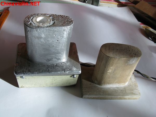

烤侧板是用的自己制作的烙铁烤弧度,很好用,弧度非常合适。

发表于 2010-6-13 19:03:00 | 显示全部楼层
好像内模变形了,中腰有一段很直,不够弯,线条不够流畅。
