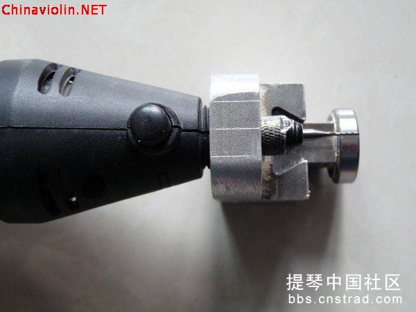

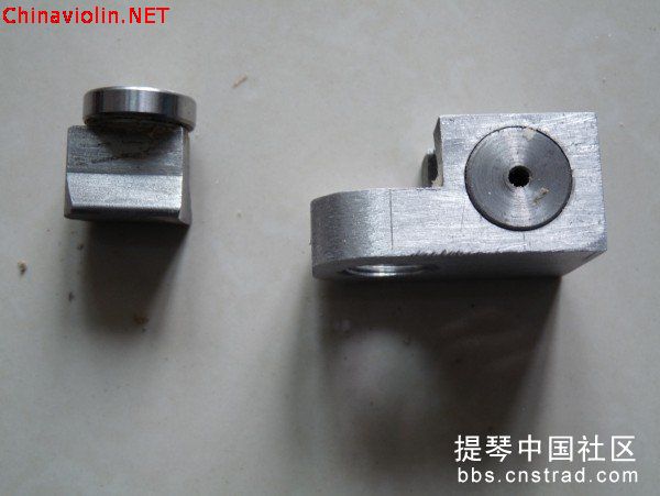

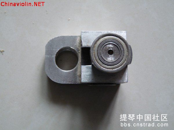

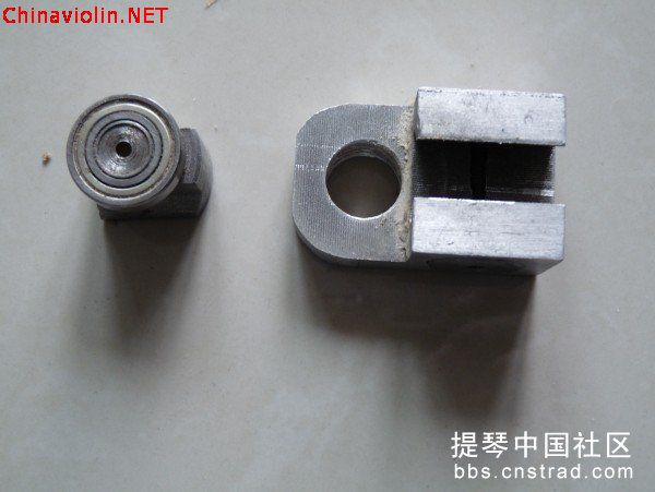

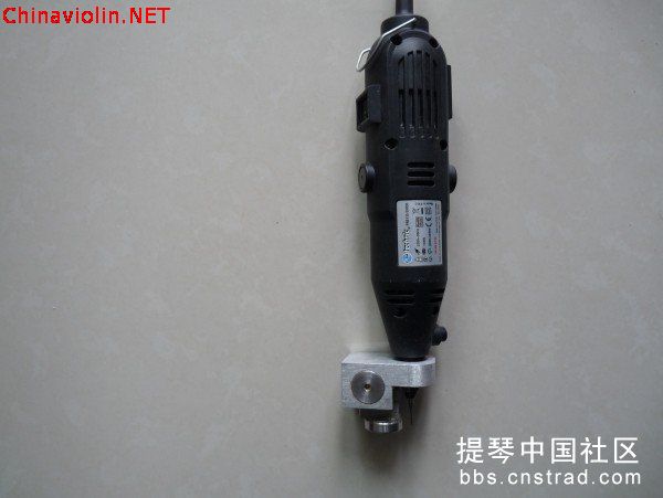

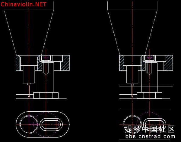

发表于 2010-6-12 21:50:00 | 显示全部楼层 |阅读模式

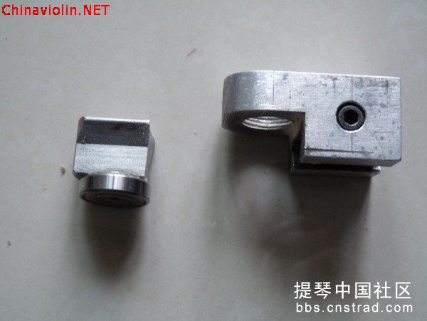

发表于 2010-6-15 23:58:00 | 显示全部楼层
 这个图纸真专业啊
好不容易才看懂
赞一个

在乐器展上看到过类似的东西,不过刻槽刀是固定的,拿着琴板转动刻槽。
手工琴用机械开槽总是心理上有点接受不了,提琴制作大赛都是禁止使用机械开槽,机械开槽是要取消参赛资格,毕竟这一步是体现工艺和水准的。
