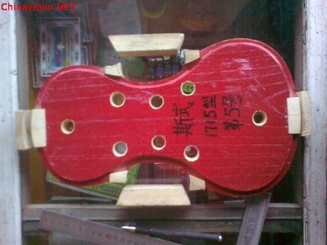

上次在论坛上发了“图说三年业余制琴历程”,很多网友都提出了很多宝贵的意见和建议,我非常感激。这次做琴是带着大家提出的问题工作的,希望朋友们能够多多指教,谢谢!

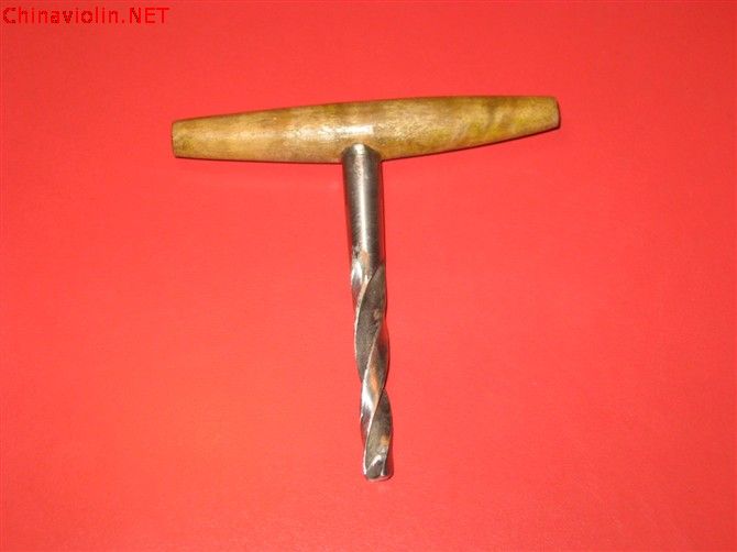

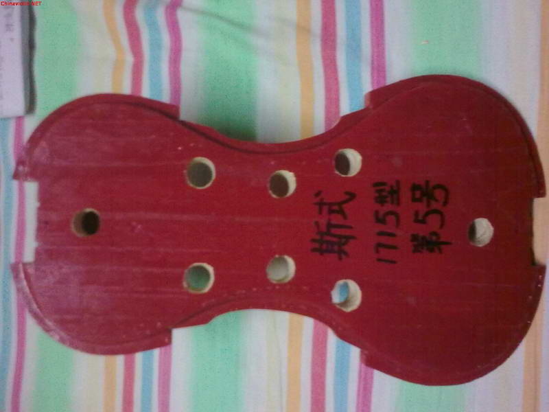

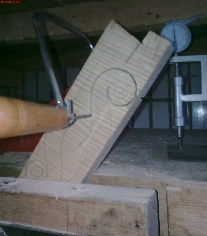

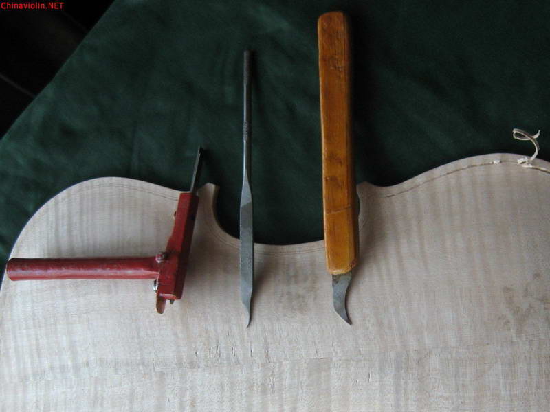

这次补充了两件工具,一个是铰刀,我一直没有找到锥度为1:30的铰刀,原来的琴都是用锥度为1:50的铰刀铰孔,这次我把一个钻头夹在台钻上边磨边测量制作了一个1:30的铰刀。另一个是用什锦锉磨制的挑线槽的小刀,很锋利。如图:

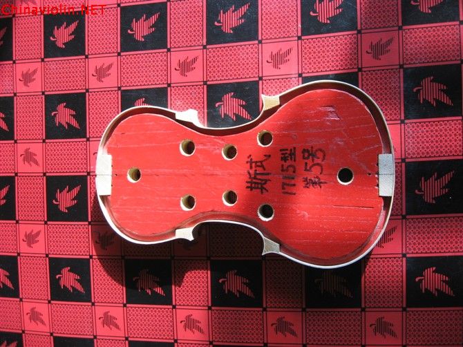

这次的内模是重新制作的,是按照“提琴中国社区”里1715克雷默那人的图纸制作,由于找不到好的胶合板,所以找了一块放了几十年的白椿木板制作而成。

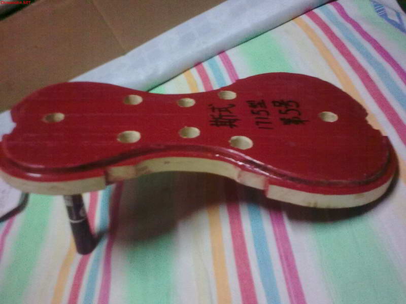

以下为上次发的几个帖子

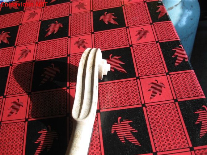

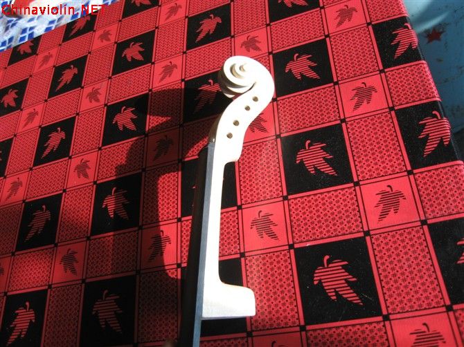

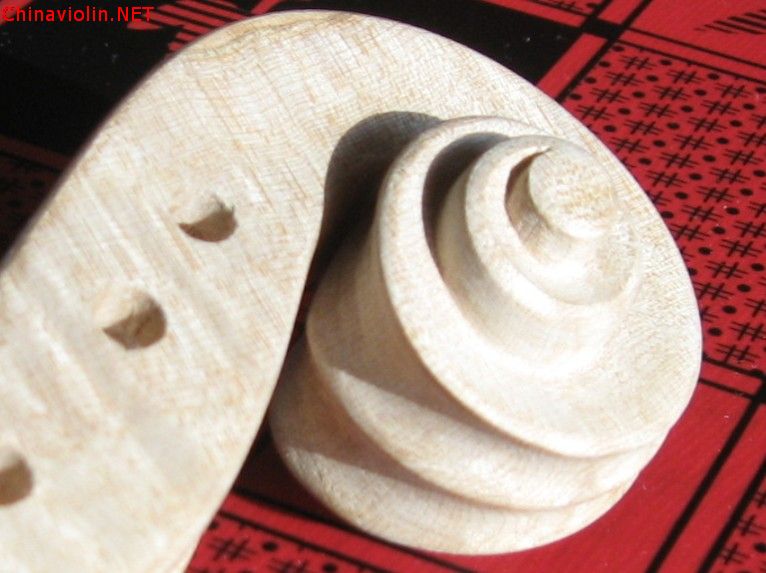

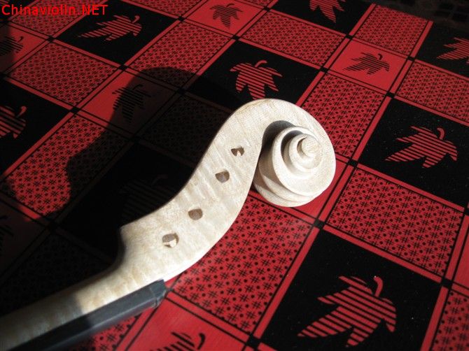

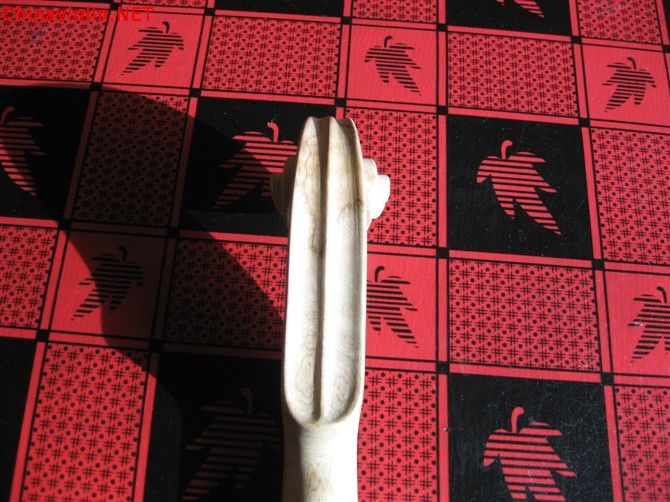

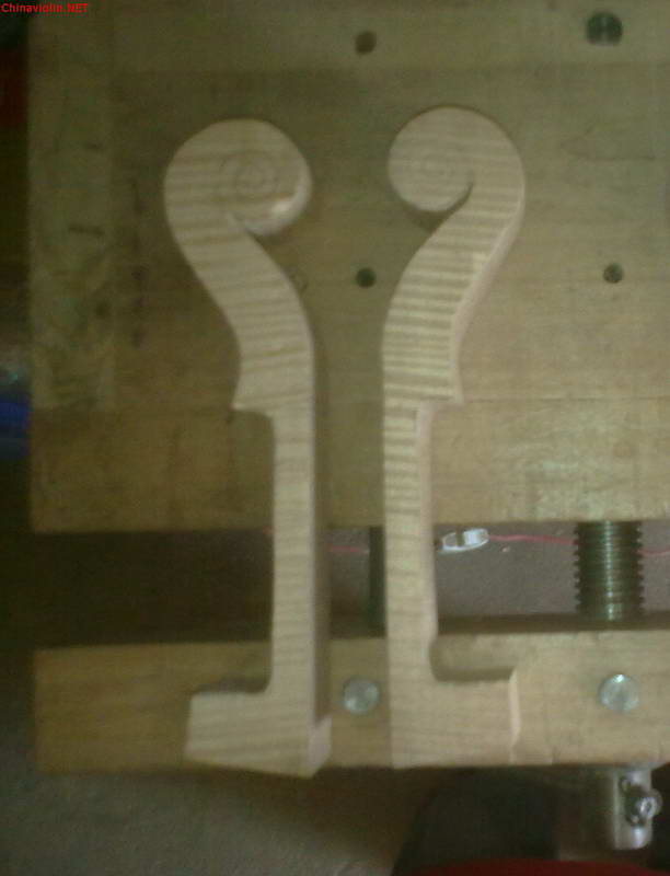

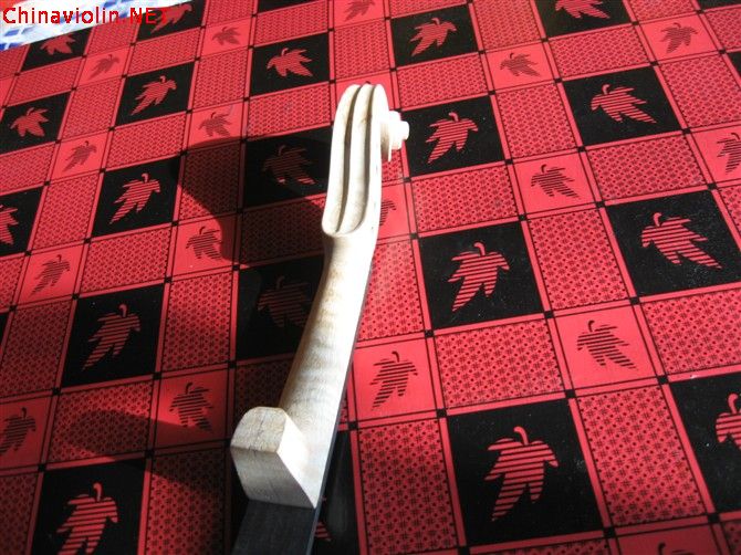

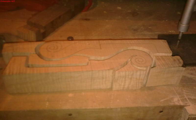

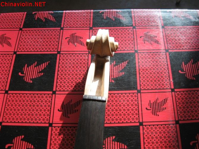

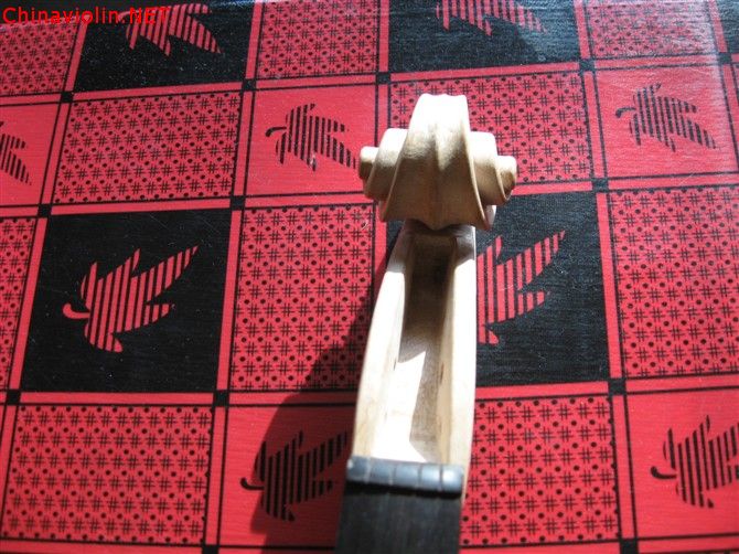

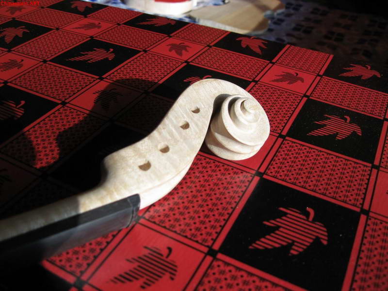

下面发一下琴头的制作,过程不是很详细,中间过程太投入工作忘记拍照。
有哪位知道下图中蜗旋后面的黑斑怎么去除
[此贴子已经被作者于2010-6-12 23:42:14编辑过]

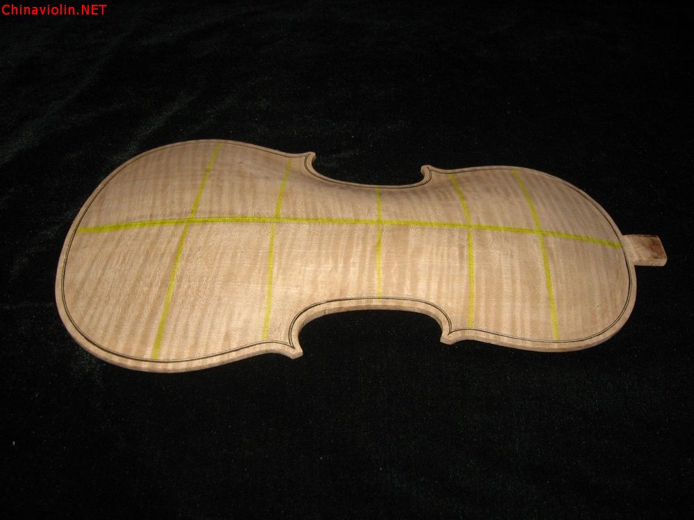

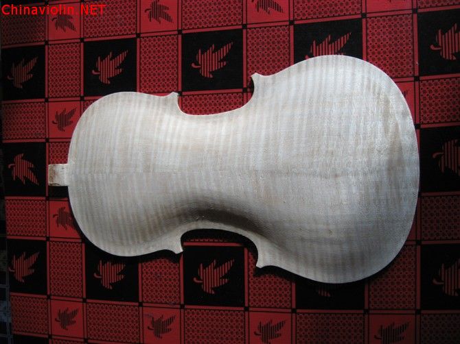

 楼主| 发表于 2010-6-12 23:05:00 | 显示全部楼层

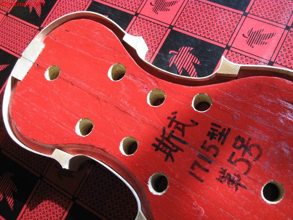

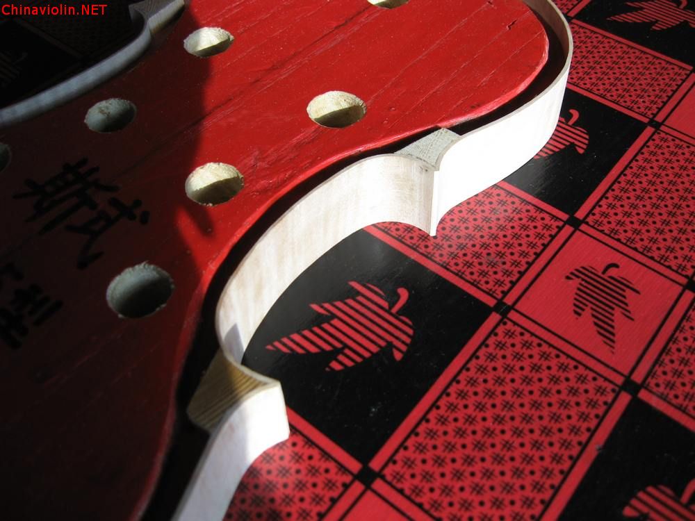

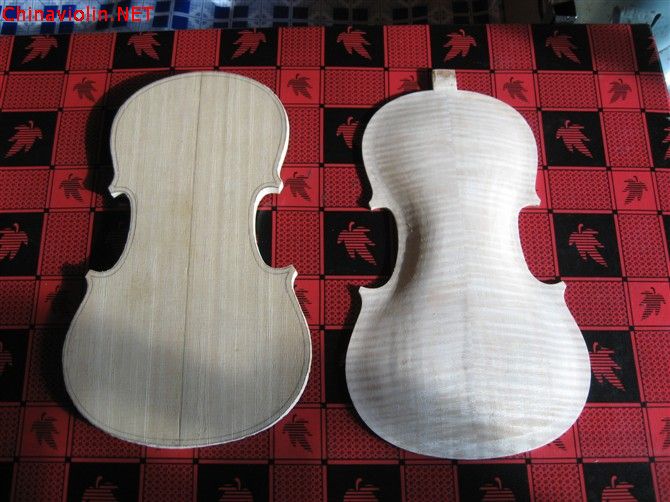

侧板是从背板上锯下来的,可以保证花纹的匹配,采用先刨再刮最后磨的方法加工而成
粘上角木
侧板是用的自己制作的烙铁烤弧度,很好用,弧度非常合适。

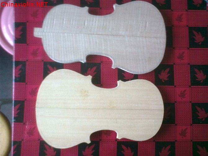

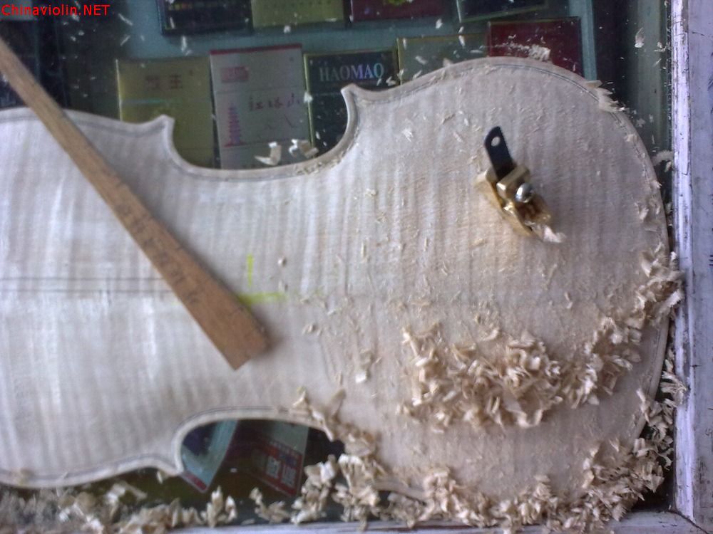

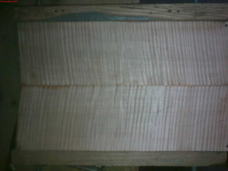

找了一套料,背板花纹还挺好,下面大家看一下我的拼版和弧度加工,现在只是粗加工,后面的工作以后陆续发上来,请大家多多指教。

佩服楼主的探索与动手精神!制作过程很详细,看得我也跃跃欲试,呵呵。欣赏支持你!希望能把小提琴的制作过程再讲得更加详尽一些,比如说一些技术参数之类、制作难点、经验心得等等。谢谢了!

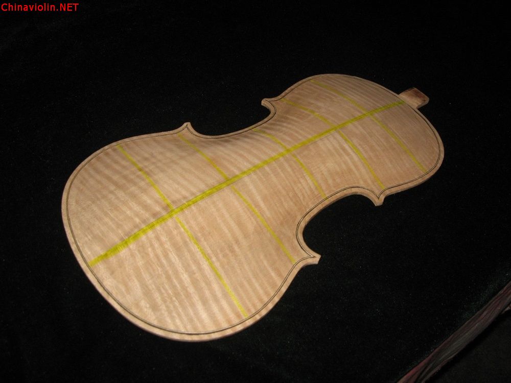

发表于 2010-6-13 00:38:00 | 显示全部楼层
枫杉传奇老师的背板很漂亮!是什么料啊?
看那背板的弧度,好像有点肥了,还要加工吧?

 楼主| 发表于 2010-6-13 08:16:00 | 显示全部楼层
以下是引用文远在2010-6-13 0:37:00的发言:
谢谢文远的支持!
我的制作过程都是跟着《小提琴制作艺术》和小于版主的帖子学的,您可以看一看这两方面的资料,我这也是自己摸索,怕误导大家。
我感觉自学制琴的最大难点就是没有人给指导,很多错误的地方自己总也发现不了,我上次发了帖子之后很多网友都直接或者私下提出了一些指导建议,对我的帮助很大,所以这次我把这把琴的制作过程发到网上,希望大家能够帮我找到更多的不足,另一方面对于业余制作者来说也有一定的借鉴吧。
后面的步骤我会尽量多发详细过程。
20211
 楼主| 发表于 2010-6-13 08:38:00 | 显示全部楼层
以下是引用老腾在2010-6-13 0:38:00的发言:
枫杉传奇老师的背板很漂亮!是什么料啊?
这背板还真不知道具体是什么料,希望懂行的指导一下。这料是儿子在北京给买的邮寄回来的,看着挺好的,木质净白、花纹均匀、年轮顺直、木射线发达,敲击声音也挺不错。
感觉是有点肥了,谢谢您的提醒!这个还没有加工完,下一步要仔细卡一下弧度。

发表于 2010-6-13 13:39:00 | 显示全部楼层
不错不错,看上去的确很胖,需要减肥
20211
 楼主| 发表于 2010-6-13 22:06:00 | 显示全部楼层
谢谢云浮老师指点,现在看上去是有点胖,这不是最终弧度,只是为了确定边缘4毫米厚的饰缘台而做,镶好饰线后才确定最终弧度。

发表于 2010-6-14 23:52:00 | 显示全部楼层
我的感觉是“三好两不足”
三好是:料好、琴头好、摄影好
料的花纹和色泽很好。
业余制琴琴头能做成这样确实不错,造型优美、曲线流畅、细节到位,很有专业水准。
摄影很专业。
两不足:中间过程少,工具太简陋
要是把中间过程多发一些图片,可以方便大家多帮你找不足。
铰刀自己磨制可能锥度难保,毕竟这是个精密刀具。
总之业余能达到这样确实很不错。

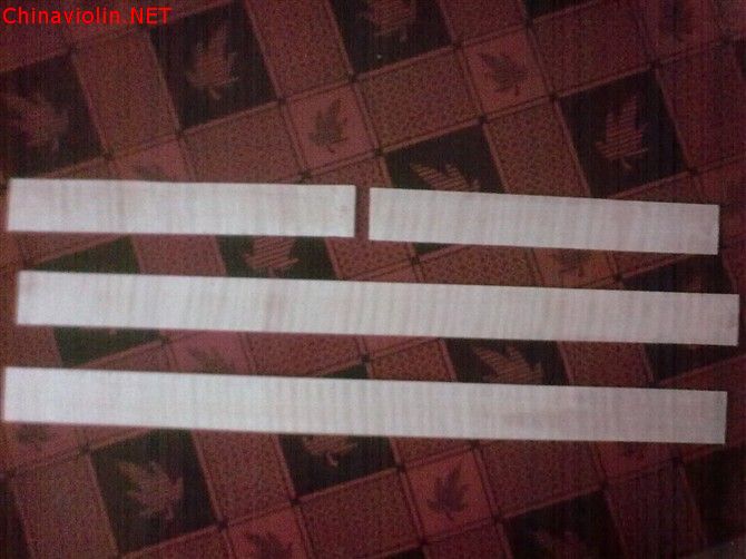

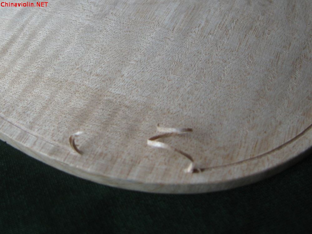

匿名  发表于 2010-6-15 20:50:00
谢谢大家的支持!
今天开始详细发制作过程,希望大家多提建议和不足。

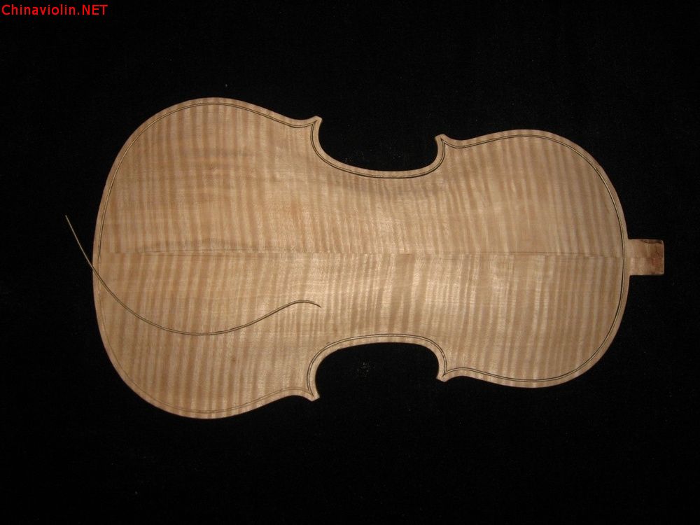

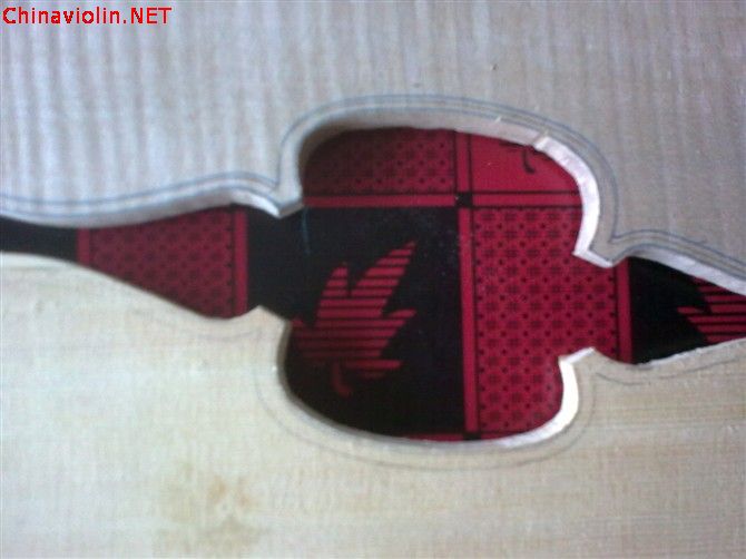

下面发一下刻镶线槽和准备镶线。

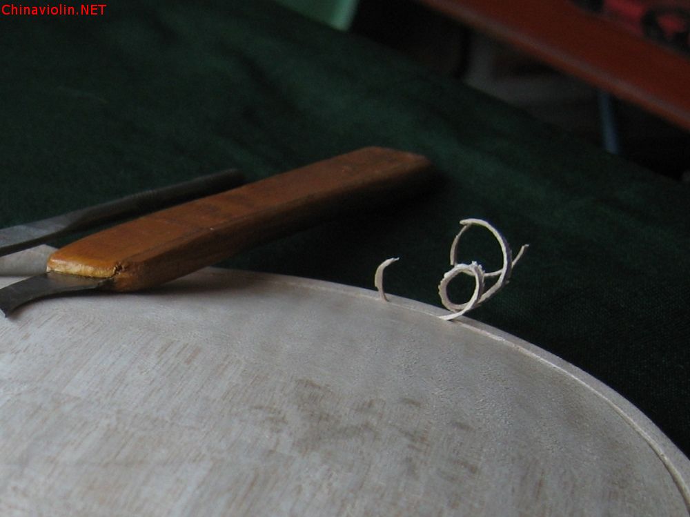

1.刻镶线槽
2.准备镶线
如果没有什么问题的话明天给镶线上胶定型。
下一步采用六线法精加工背板弧度

 楼主| 发表于 2010-6-15 20:52:00 | 显示全部楼层
谢谢大家的支持!
下面发一下刻镶线槽和准备镶线。
1.刻镶线槽
发一下工具,这次用小锉刀磨制的挑线刀非常好用。
2.准备镶线
下一步采用六线法精加工背板弧度
[此贴子已经被作者于2010-6-15 21:59:48编辑过]

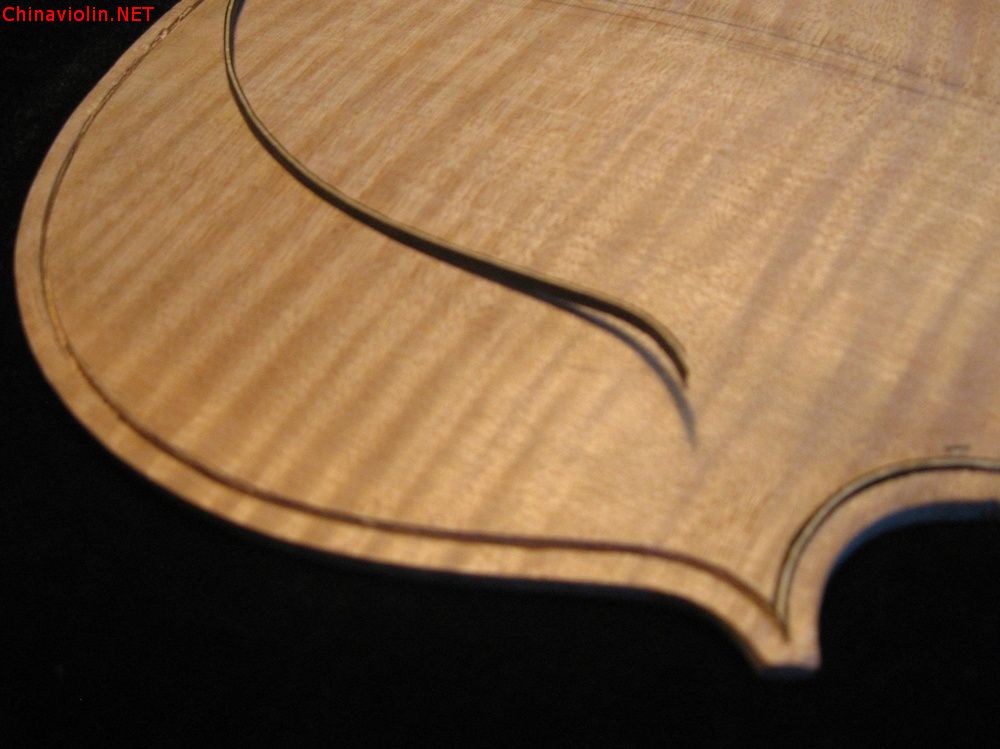

发表于 2010-6-15 23:02:00 | 显示全部楼层
深挖洞、广积粮,备战备荒。挖深一点,要挖1.8-2.0。好像你没有翻边儿?
不知道为什么做琴的人很多都是老头儿,就因为我说想成立一个炮声隆提琴研究会,搞别人以为我也是老头。
[此贴子已经被作者于2010-6-15 23:37:06编辑过]

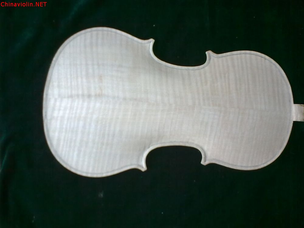

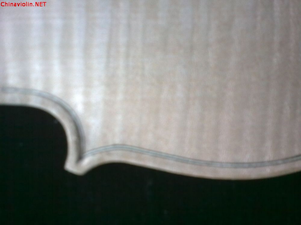

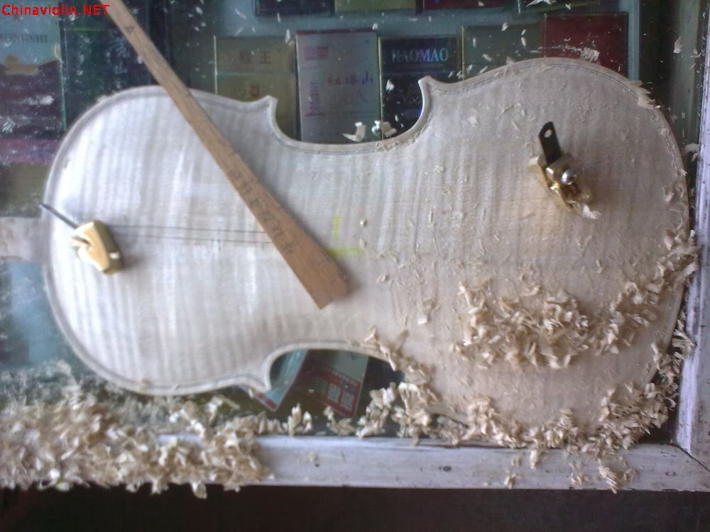

 楼主| 发表于 2010-6-16 18:38:00 | 显示全部楼层
前段时间被一个驾校聘去当教练,白天很忙都是晚上做琴,今天端午节放一天假,可以有足够的时间制琴了。
背板的镶线和翻边已经完成,弧度用新做的样板卡过了,下一步需要对表面进一步抛光。
这次对于琴角和蜂针的处理下了功夫,特别参考了zyw8000老师提的建议,比上次发的琴能上一个台阶,但还存在一些不足,可惜给我拍照的驾校学员今天不在,我用手机拍的照片不是很清楚,先发上来大家看看,等明天拍了清晰照片再补上。
