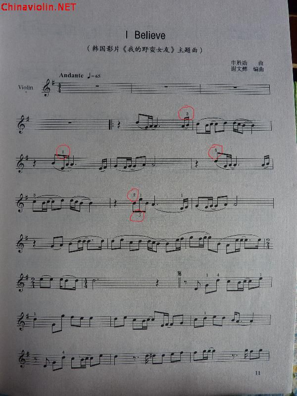

请教大家 画红圈的是 换把符号马

开头可用三把位,7二指四把位,3一指一把位,2一指三把位,7二指四把位,3三指在D弦上五把位,后一个7回到四把位用二指,

 楼主| 发表于 2010-6-5 16:27:00 | 显示全部楼层
谢谢 明白一些了 上来用3把位是怎么看出来的

凭经验,三把位较简单。la可以柔弦,如果用一把位的话la就只能拉空弦了。
我猜是这样,见笑。

第一個紅圈,本應在A弦上用1指的,現在標了2指,唯有去D弦上按了.
极少,祇有在拉連續幾個半音時才有可能仍在A弦上按. 這種情況下,1指按#a音.
我猜想.

标在音符符头那边的数字是指法,标在尾巴那边的是三连音。

换把主要还是要看指法。

首先要把什麽是把位概念弄清。找相关资料看看。小提琴原本没有把位这一概念,后来为了好教,便于记忆,人为弄出这些把位,演奏到一定程度也就没有把位了。当然,刚开始还是要弄清。

从第一个红圈标2,就可以说一开头就是用3把位,这样la到si用2指同指换把。
