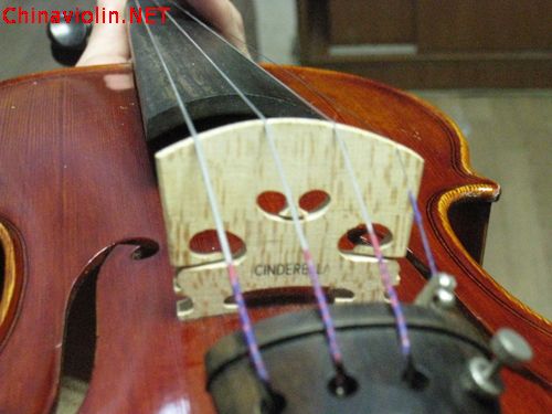

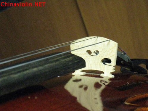

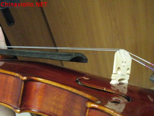

G弦高5MM,E弦高2.5MM。

发表于 2010-5-21 20:00:00 | 显示全部楼层
介个琴马……貌似没磨吧……

很高

高不止一点点吧。。。

绝对没磨过.

谢了~要不是来这问问就一直被蒙在鼓里了~弱弱地问一句~我这马子不磨对练琴有多大影响,对声音又有多大影响?(感觉并不刮弦,双音也可以,就是左手按着相对疼~高把很吃力)

是要磨一下

就是左手按着相对疼~高把很吃力
介个就是后果~~
