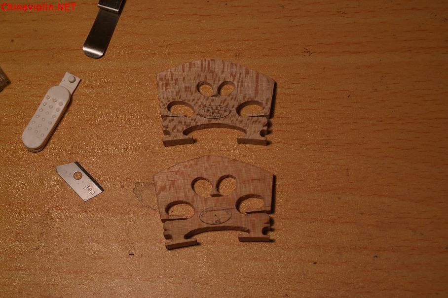

    上面一个颜色白,下面一个颜色黄。
上面的马脚距离比下面的要大2mm,感觉下面那个声音好。但是孔被我挖得太大了,强度不太够。

发表于 2010-5-21 12:23:00 | 显示全部楼层
字没有磨掉啊?

 楼主| 发表于 2010-5-21 13:22:00 | 显示全部楼层
要把字抹掉吗?

发表于 2010-5-21 14:32:00 | 显示全部楼层
呵呵!“浪淘沙”朋友您的两片琴马修得不错啊!好象琴马两边扇面的四条竖边没有倒出斜边。如果倒一下边,琴马看上去会感觉更帅!呵呵!

 楼主| 发表于 2010-5-21 15:02:00 | 显示全部楼层
好,马上去倒

发表于 2010-5-21 15:05:00 | 显示全部楼层
呵呵!注意这每条倒边都是有点上窄下宽的哦!呵呵!

发表于 2010-5-21 15:34:00 | 显示全部楼层
楼主,马脚内侧贴琴板的那“鞋”是不是能再薄一点呢?
我外行人讲话请您见谅

发表于 2010-5-21 19:00:00 | 显示全部楼层
琴码修得相当专业,也是第一次知道琴马上方小孔也要修。

发表于 2010-5-22 22:54:00 | 显示全部楼层
在不影响强度的前提下,加大孔径更有利于琴的震动和共鸣,拉琴的人一般都要学会修理琴码,这样有利于不断调正琴的音色,

发表于 2010-5-24 20:09:00 | 显示全部楼层
琴码上的孔,稍作整理就行,没有必要这样修,码脚薄的程度要根据琴的发声具体定.不能太薄.总的来讲修的还是不错.
