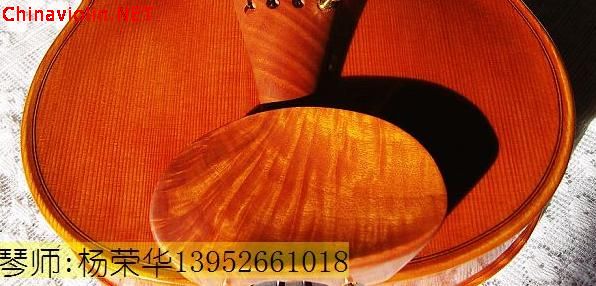

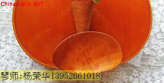

呵呵!楼主您说的是这种形式的腮托么?看上去非常可爱的腮托,不过偶没用过。
论坛“音乐商城”里师傅做的琴,就有用这种腮托的。这照片取自于他的琴图。呵呵!

有一些人用的就是这种在中间位置的腮托,效果比较好,塞托的纹理也是有讲究的,也要直,纹理要与面板垂直或平行。从这两个图片上看,第一个看不清楚,第二个纹理就不好。这个影响发音,关系也很大。

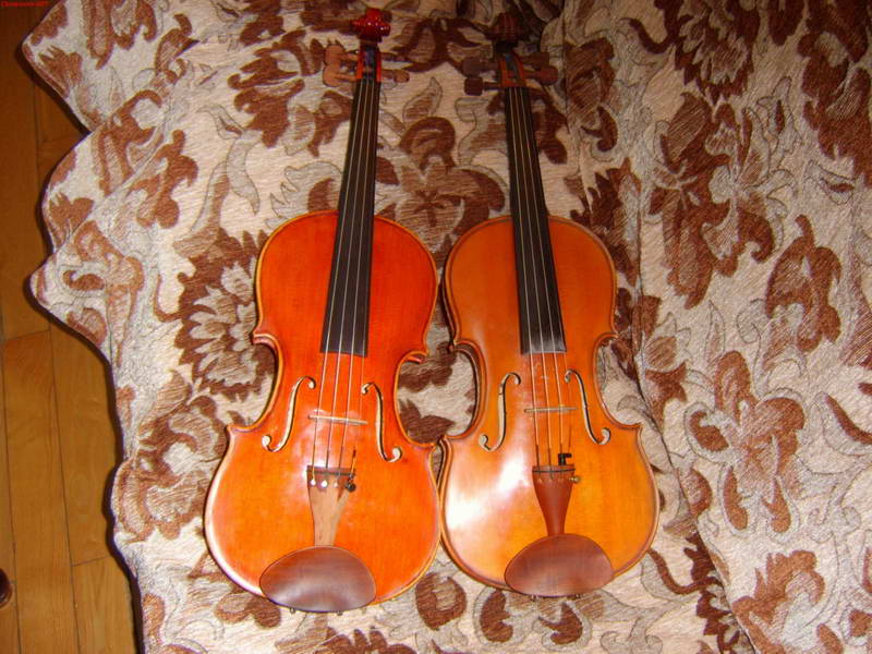

小孩的琴早已换成了这种赛托,据他说无论持琴还是发音都改善了。本来是很普通的琴,经过他一贯地追求,调整,已经成了金不换的宝贝了。

   调琴弦钮,近似方形。感觉你公子喜欢右边的琴[音色好些]。都是尼咙弦。真羡慕。

哈,LS看得好仔细呀,这个秘密只告诉你一个,你可以试一试,很奇妙。左边的是后来买的,右面的已经拉了10来年了,在其上他倾注了许多心血,比较来看还是喜欢左面的。琴弦一直在更换,各种牌子的,互相配。羊肠的也用,总是听他说去买琴弦,其上也花了不少钱了。
