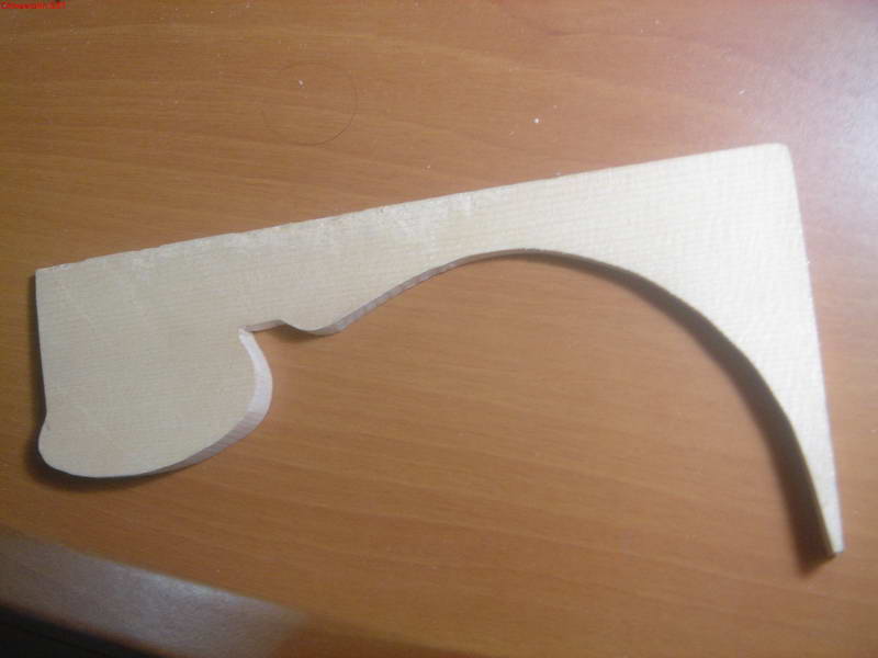

做琴模之前,首先要搞模板,我是用塑料片来做的。边线我用针来划,不用笔,这样用剪刀剪就比较准确,而且没有毛边。

先剪两片一样的外模片。然后用划线器调到3.7mm(边2.5mm,侧板1.1mm,加0.1mm的空位),画其中一块,剪掉就成了内模片。

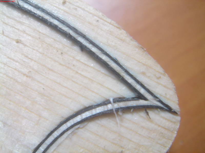

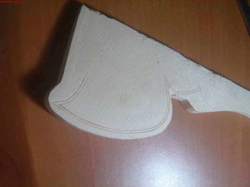

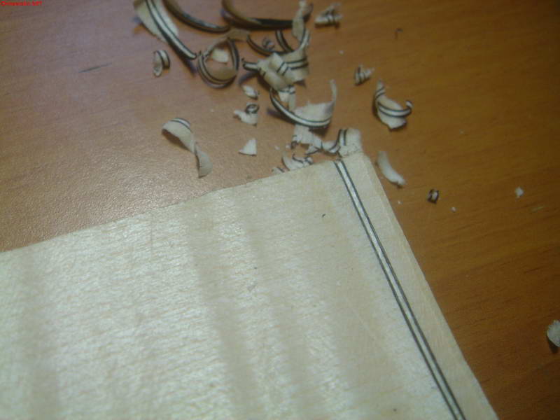

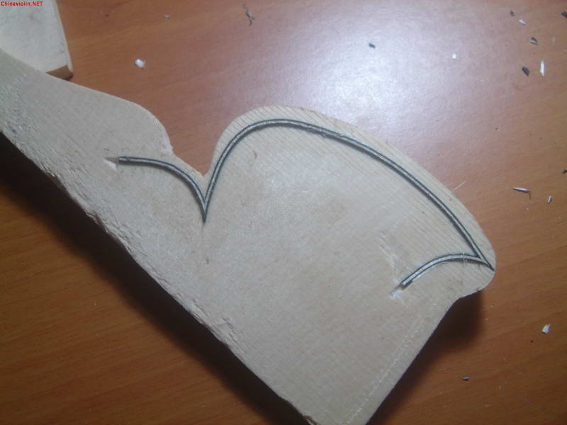

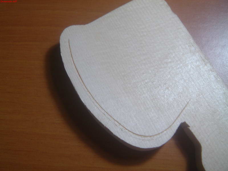

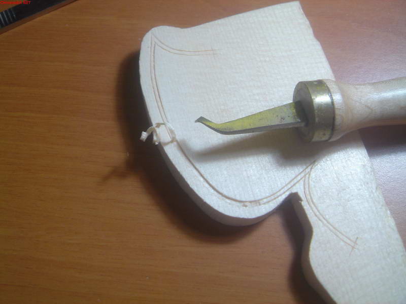

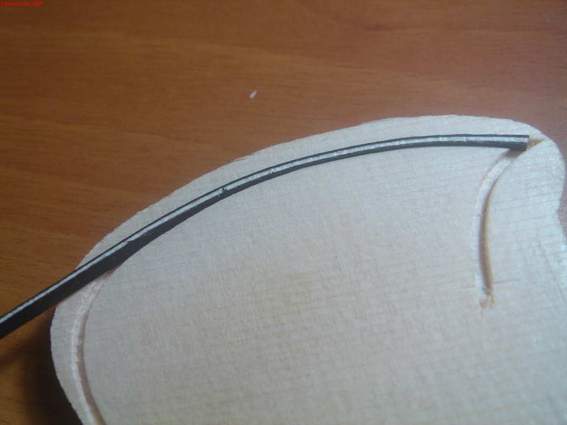

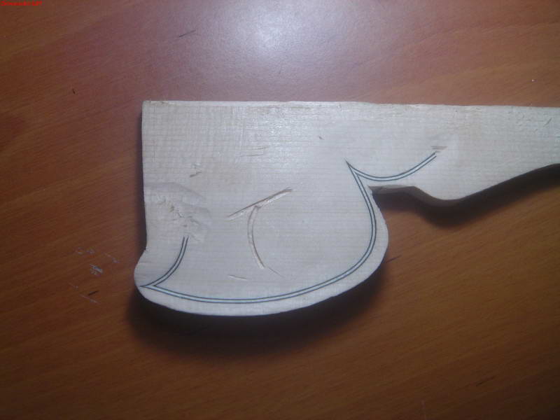

我感到镶线是个很难的工作,所以今天开始搞镶线实验。
我选用这块面板锯下来的边料做实验(不敢拿好料来实验)。
先用划线刀划出镶线的印子,一开始太用力,也太快,画出的线很不清楚,太毛糙,遇到年轮就乱弯。磨去又重来,要一点一点的划,一毫米一毫米的前进才行。
刻线,也要一毫米一毫米的来,特别是尖的地方。
先用镶线条试验一下,看看宽度合适,不松不紧才行,不合适就要重新调整划线刀。
上胶。因为是做试验,所以我没有用动物胶,而是用文具店买来的小瓶的白乳胶,主要目的是练功夫。
目前看来这个峰尖还是有点不太行,等明天胶干了以后看看效果,如果不满意再重新搞。
[此贴子已经被作者于2010-5-8 2:08:55编辑过]

  因 不懂;,镶嵌线,是买现成的吗?那黑色是槊料之类的材料?我原以为是两个沟,再添上两条黑线呢。还有,那个沟的位置[与侧板的横截面]是靠里还是靠外?

1、镶线(黑白线)是买成品的,是一位朋友和江苏那边的工厂买来,我和他要了几条(一条就可以够一块面板或背板,两条就可以镶一把琴了)。
2、镶线的两黑一白全是木头做的,没有塑料。我量了一下,厚度有1.2mm,宽度有2.5mm。
3、镶线离外边缘有4mm,侧板离外边缘是2.5mm,所以镶线的沟是在侧板靠里的。

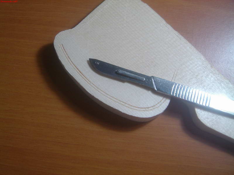

4、我发现用手术刀开镶线槽不方便,也不好操作,因为手术刀刃口两面都是斜的,所以开出来的槽边很难搞得垂直,一不留神槽的宽度就不均匀了,而且槽边有点斜(上宽下窄)。所以我准备用钢锯片自己磨一把手刀,一面是平的一面是斜的,这样才好用。
5、另外,今天铲凹槽,看到镶线的效果还不错,就是尖角处还看得出接头,打算用自己做的手刀再搞一次实验。

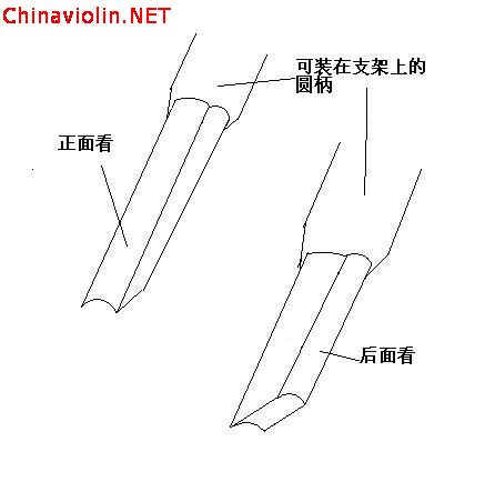

那个镶线开槽刀(偶之外行称呼),您是否可考虑自制一把两边平直的双刃刀,安装在专用支架上使用?
这是偶设想的草图,供您参考!

8000老师的这个好像是凿刀吧?我怎么看都不像是拿来搞镶线槽的工具呢?

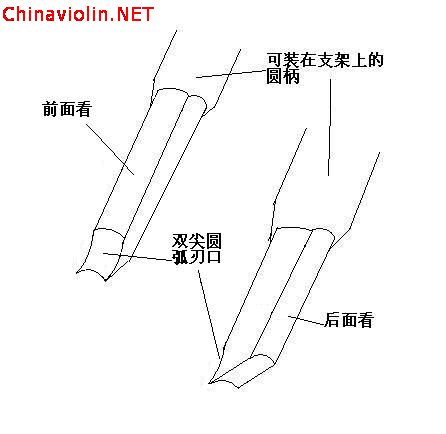

呵呵!“老腾”老师说得对,这个样子看上去是像凿刀。我重新画了一下,应该这样比较可行。
这只是偶想象中的“双刃刻槽刀”,不一定实用。您已用自己的智慧制成刻槽刀了。祝您成功!呵呵!
