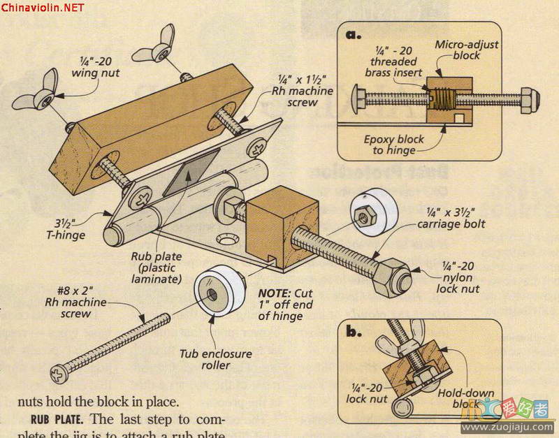

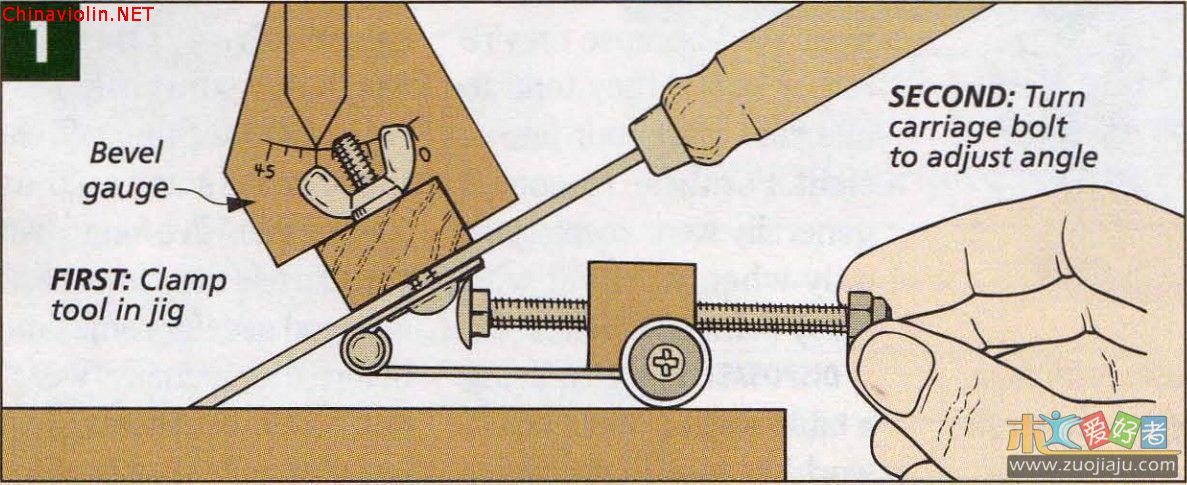

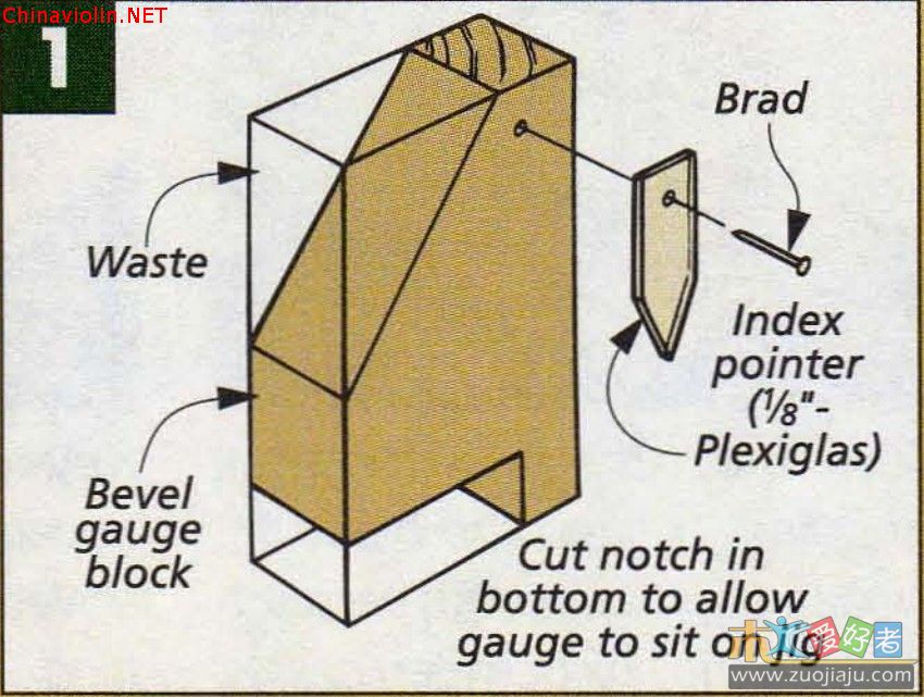

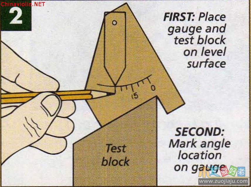

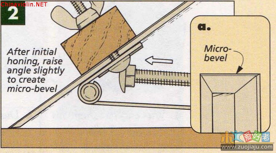

网上看到辅助工具(磨刀器),供大家参考!

呵呵!这个“家伙”方便易用。赞!但严格地说,它只能被称作“磨刀辅助器”或“磨刀助手”的!呵呵!

好!磨刀有这个东西,就变得容易多了。如果再有个磨半圆铲的就更好了。

能解决新手磨刀角度掌握不好的问题
适合我,确实有用!

 我用小条的油石手动磨
这个属于自制定角磨刀器,虽然方便,想要磨得利,还是得靠双手
