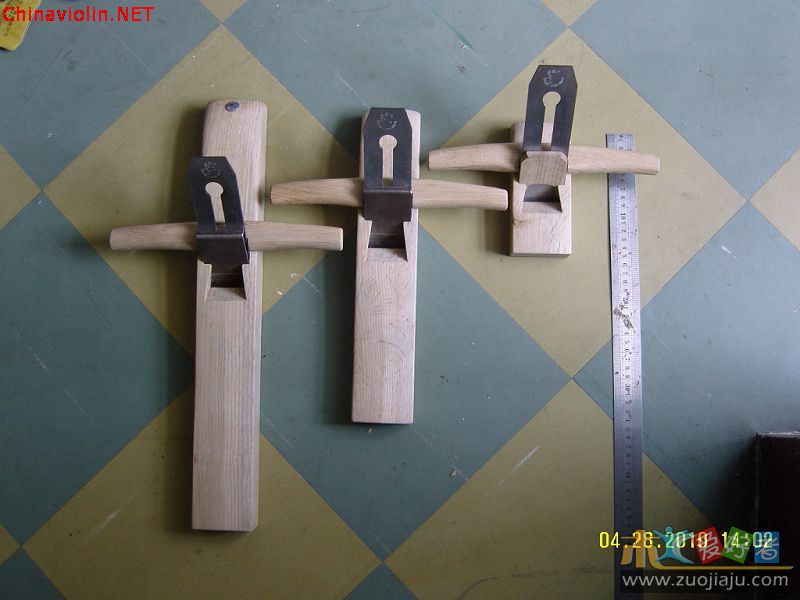

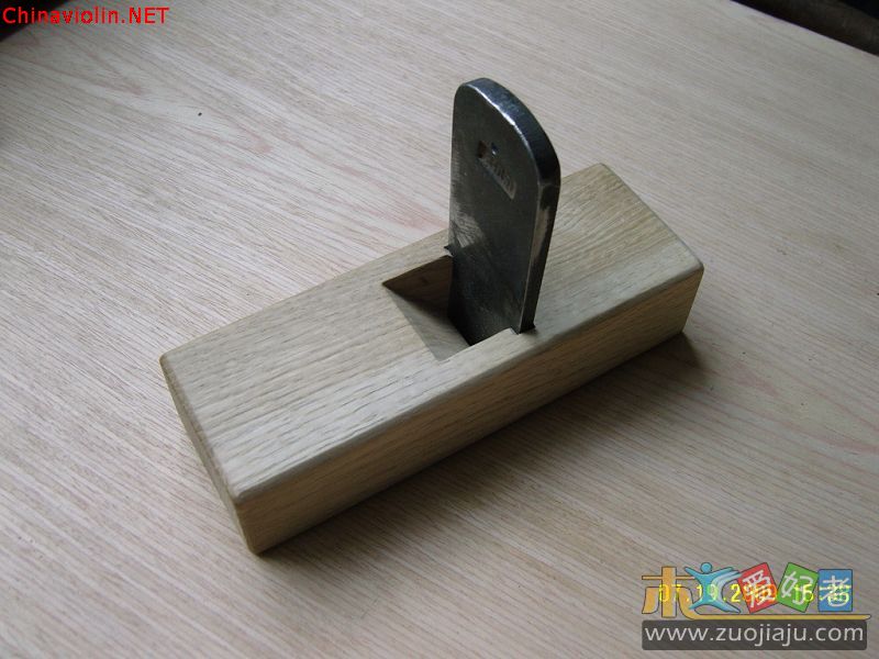

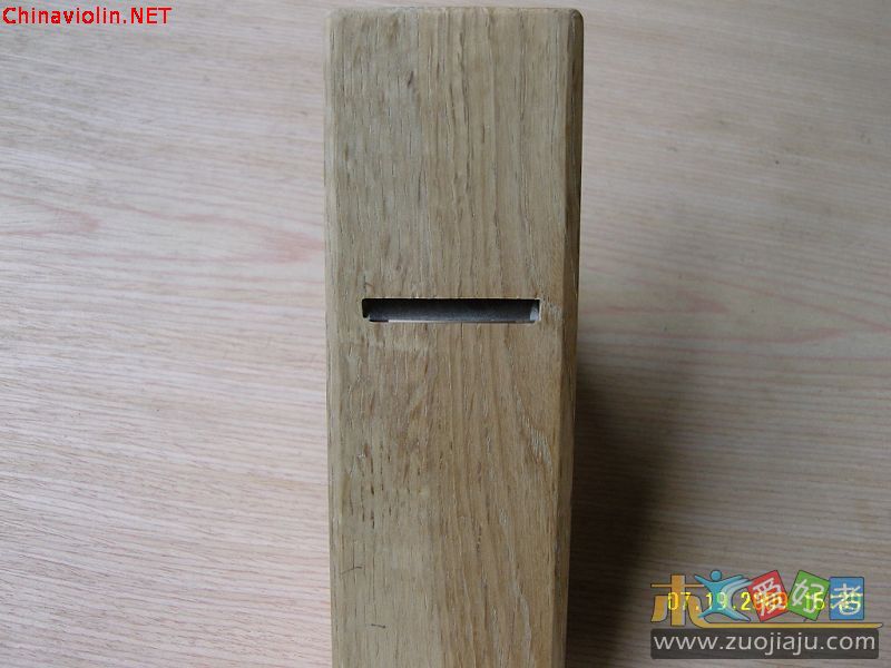

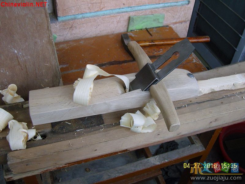

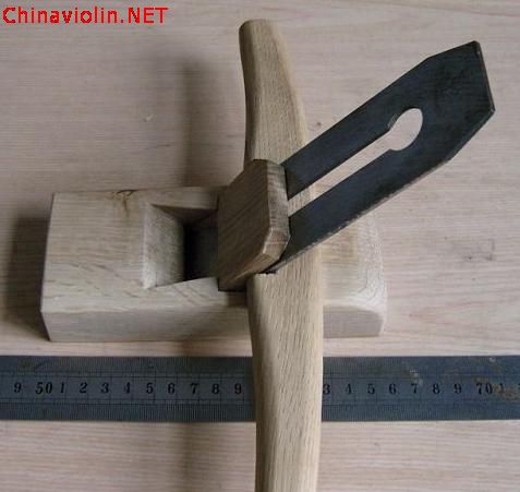

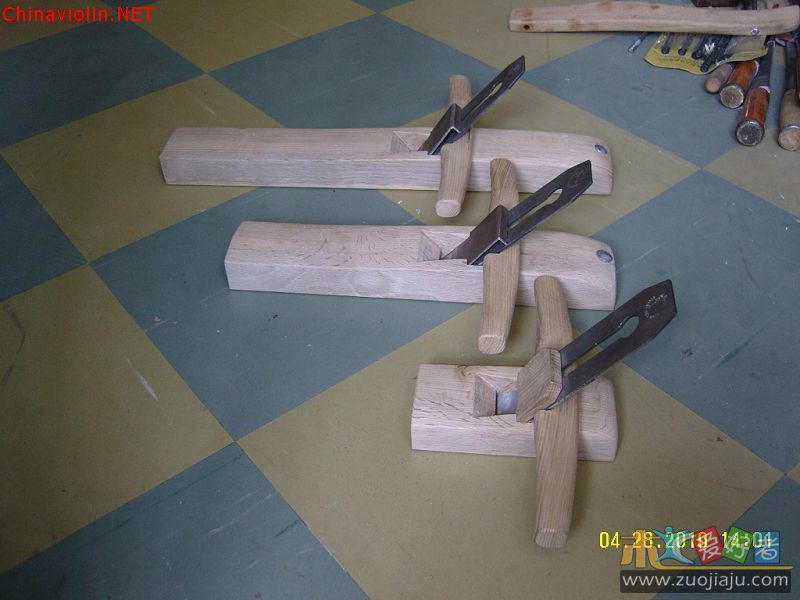

老哥老弟们好!前些天比较忙,没空上网,这2天五一放假有点空闲时间,本想自己去八大处爬爬山,但苦于没有美女同行只能做罢.前些日子找我老大订做了几个做琴用的刨子.经过测试后感觉非常好用所以今天心血来潮,想把刨子尺寸及数据告诉大家,希望对业余制作的兄弟们有所帮助.不废话了,上图:我们制作中除了做琴板弧度的小拇指刨外,用的最多的就是以下三个刨子了 bz1.jpg

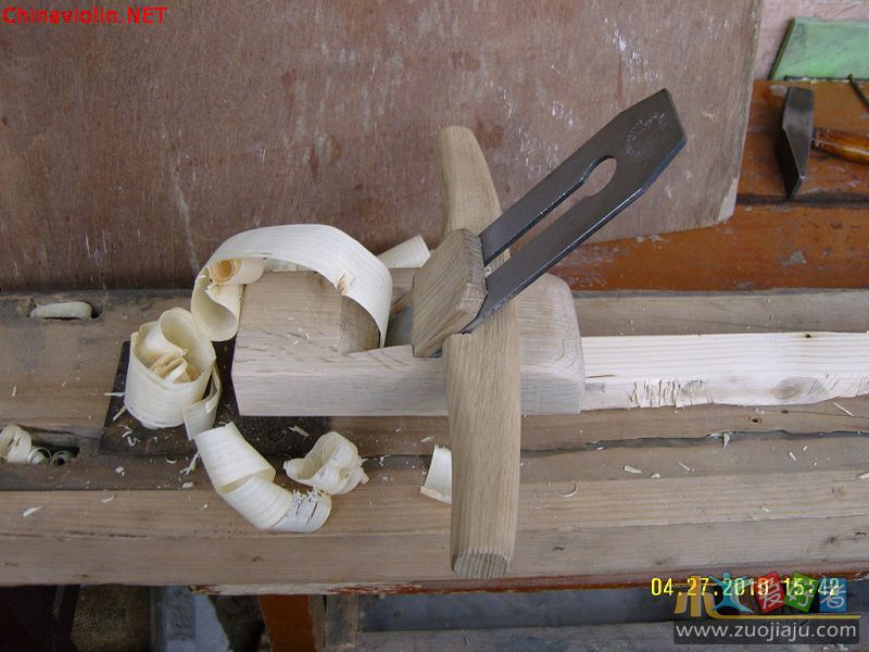

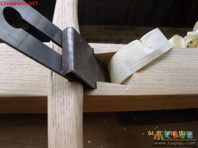

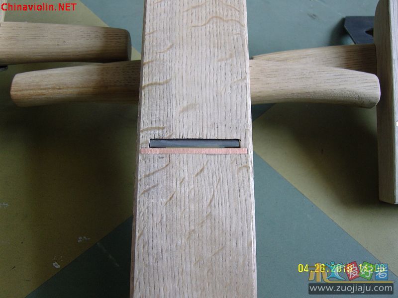

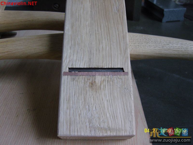

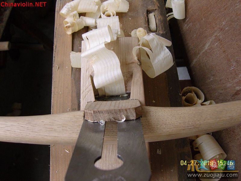

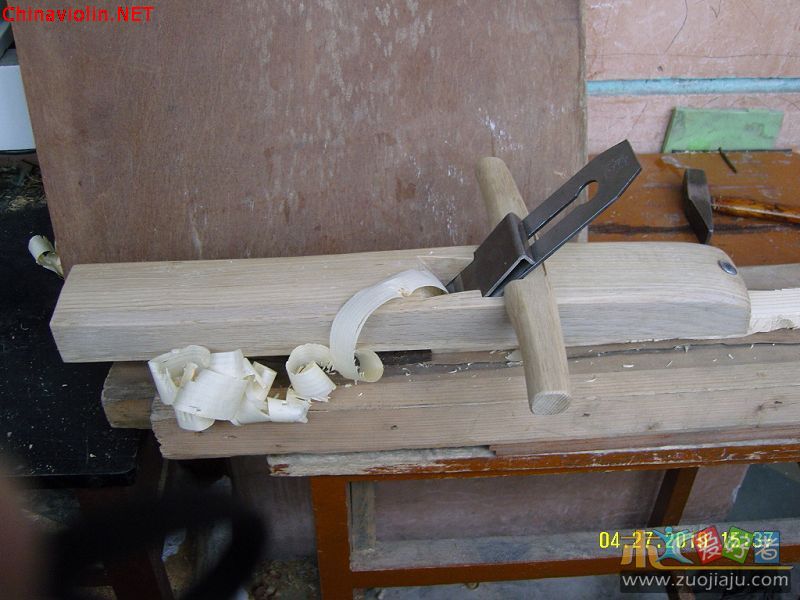

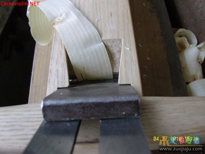

再说小刨,小刨应当属于短刨,主要打磨侧板,侧板料的纹理比较难打理,我把小刨改成了净刨.我图上的是净刨,切削角度比较大,大概在46度和47度左右.所以打磨侧板时可以很薄的打理.净刨的尺寸为长156毫米,厚33毫米,刀宽51毫米.

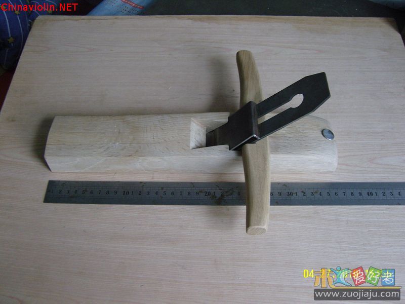

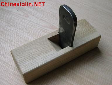

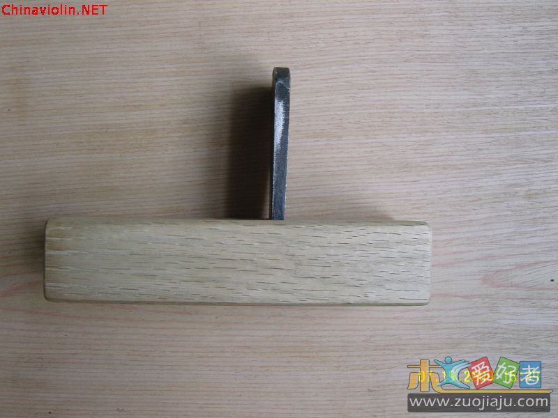

.对于初学者来说如果打理侧板时怕把料打的过多,又不太会使用刮片的话,那么可以少用几下净刨后,采用一种我们传统木工用的刮面刨{也叫刮刨}如下图 gua1.jpg
.请大家注意这种刨刀市场上可能很难买到,需要找铁匠订制,定制时一定告诉铁匠,刨刀的钢要贴的厚些,加强刨刀的强度及硬度,否则刨刀用不了几天就会刃口出现问题.

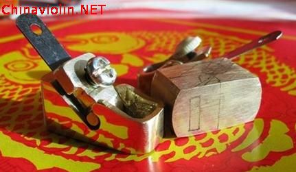

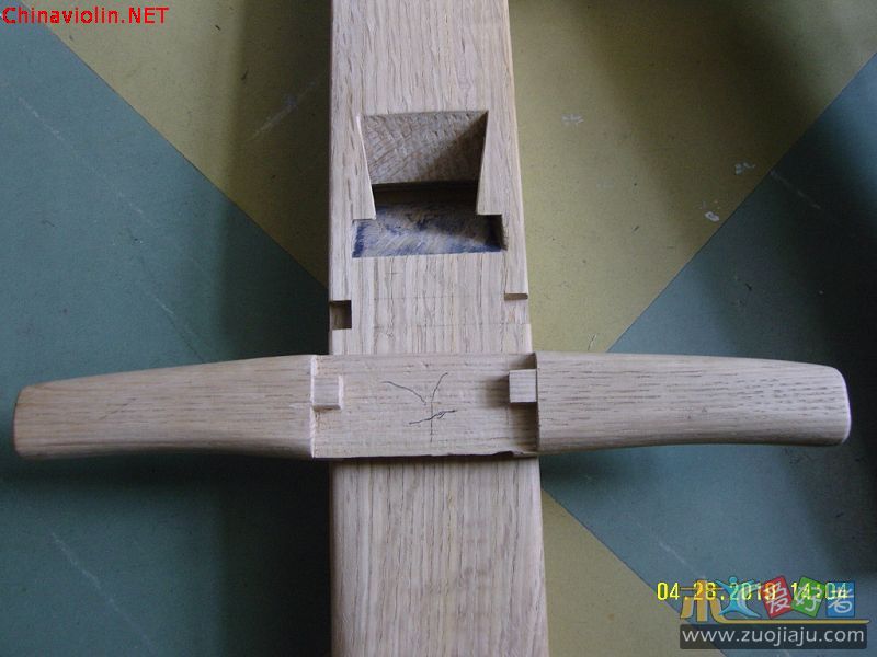

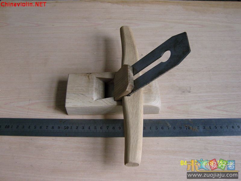

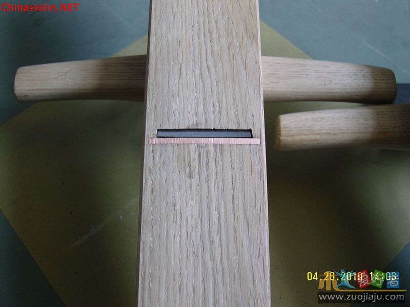

以上的刨子最好用青冈木来制作,当然如有极品的材料制作更好.毕竟青冈木在杂木里算硬的,在硬木里算软的.我个人比较喜欢青冈木,尤其是白柞,韧性非常好.上面那三个刨子我都根据自己的习惯加装了犄角把手,在提琴制作中这种把手比穿心把手较为舒服.注意最好把犄角把手做成可以拆卸的,这样如果不想使用时可以拿掉,非常方便.见下图 bz15.jpg

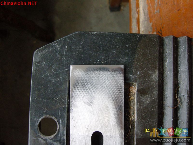

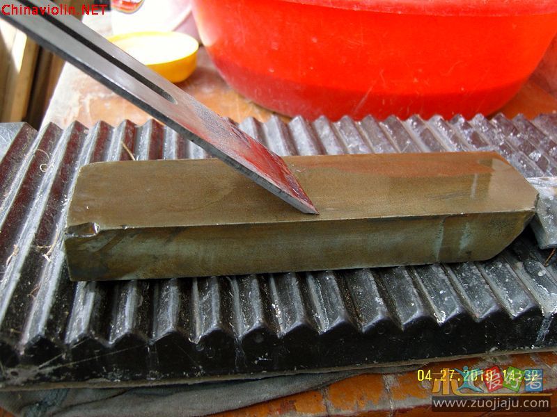

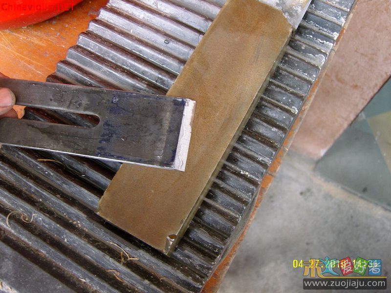

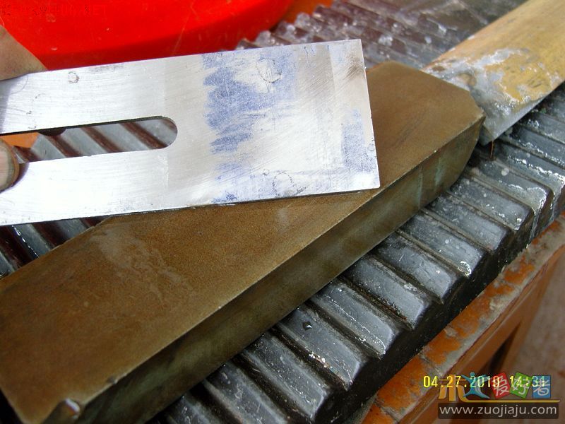

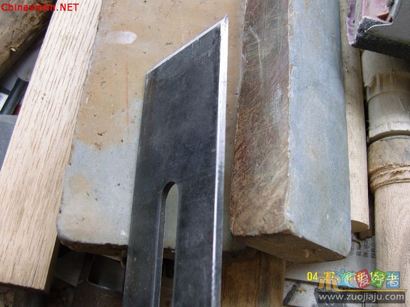

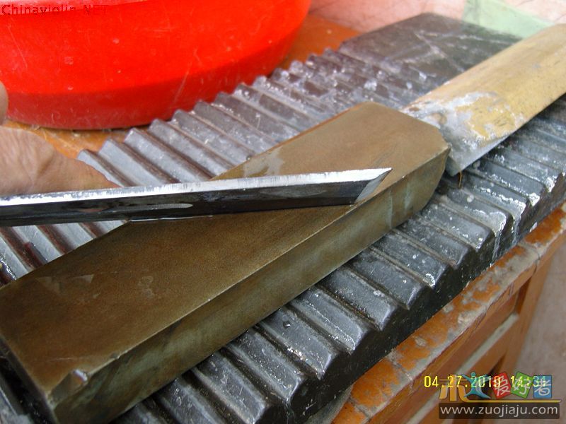

最后我要说说刨刀问题,我们提琴制作刨刀最好使用贴钢的刨刀,看过我之前帖子的人就会知道我一直极其推荐.我们制作提琴时,往往硬度高的枫木经常能够见到,所以对我们的刨刀要求也非常的高.我们在选择刨刀时一定看好钢贴的厚度.例如净刨和二虎头必须需要硬度和韧性强的刨刀.以免减少刃口的破损.我们市场上能够买到贴钢的品牌有金马和金兔的.我非常推荐金马的.{注意一定要买真货,有很多是仿冒的}.再罗嗦两句刨刀的研磨.首先是修整刨刀 b1.jpg
图上的刨刃大体就是这么开,此后还要上更细腻的水磨石,最后把刃磨的闪出寒光,其后在拿帆布和皮子抛光即可.

好东西。问一下为什么要镶口?

以下是引用上山下乡在2010-5-4 0:06:00的发言:
好东西。问一下为什么要镶口?
    回复上山下乡老哥:我国传统木工刨子中二虎头属于粗刨,打余料干粗活时用他最好下料非常快,二虎头也算刨子中的开路先锋了.但传统木工刨跟欧式刨相比有个比较明显的点,就是刨体是木料制作,刨底处的地方如果遇到木材有巴结处或者是戗茬子的地方如果操作不当,很容易损害刨低处.加上镶口能使之增加强度,以避免以上问题.
   其实欧式刨子和中式刨子各有优点也各有缺点.我以前觉得中式刨子使用简单所以决定干活时用他,但经过长时间使用后我发现,中式刨看似简单,实际运用复杂,在调整的时候完全靠敲打进行,如果没有经验调整不好,很难使用.而欧式的恰好跟他相反.欧式的是看似复杂但操作起来比较简单,且固定好后,非常易于操作.但他也有个很明显的缺点.刨身虽然是金属的,强度不会有问题,但分量过于沉重.尤其是大长刨,推动时阻力很大,如果没有点力量的人用欧式刨子还有点费劲呢.毕竟欧式刨子设计的理念是按照人家的人种,身材和使用习惯而设计的.
    我个人认为不管哪种刨子都有优点,也都有缺点,世界上没有完美的武器工具,有的人说中式的好,有的人说西式的好,我看其实就是个人使用习惯问题.用习惯了,哪种都差不.我个人其实更喜欢使用日式拉刨.用着觉得非常顺手.
