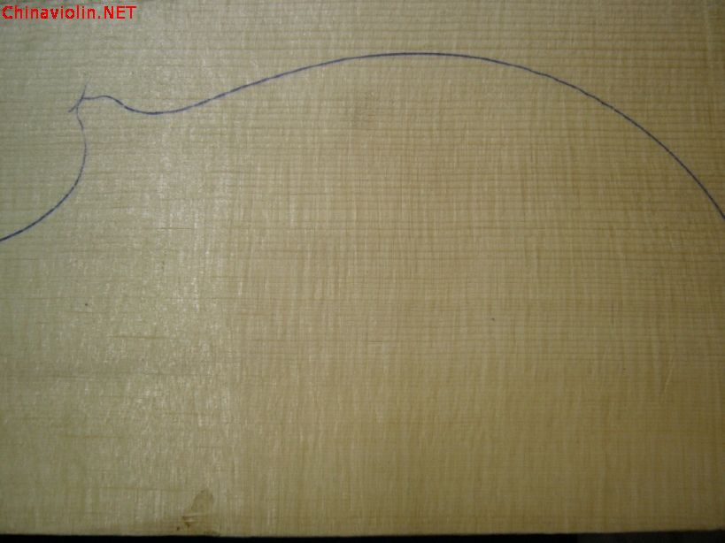

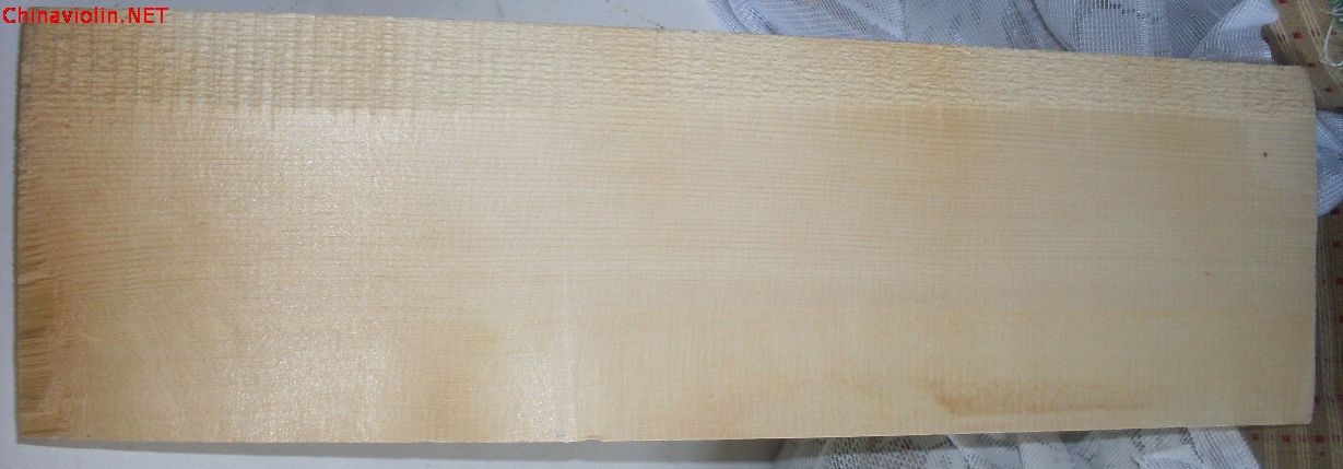

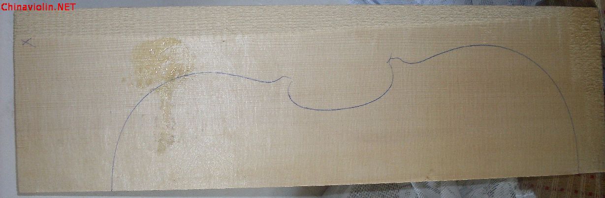

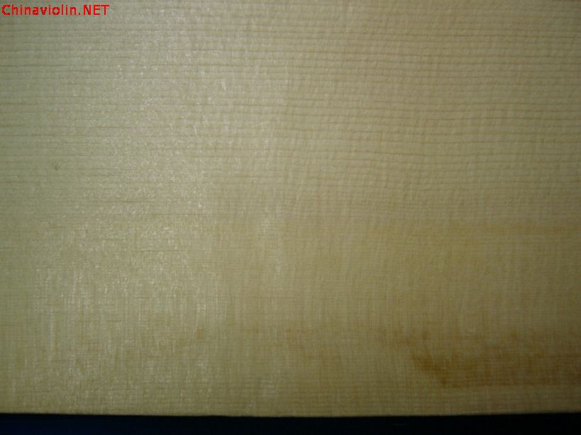

 楼主| 发表于 2010-5-2 14:55:00 | 显示全部楼层
大师们帮帮忙哦,谢谢了!

发表于 2010-5-2 20:45:00 | 显示全部楼层
好像不错,有木射线

发表于 2010-5-6 16:06:00 | 显示全部楼层
年轮不太顺直

 楼主| 发表于 2010-6-8 18:29:00 | 显示全部楼层
用这块面板定做了把小提琴,请高手看看这面板能做出好琴吗?

发表于 2010-6-8 19:00:00 | 显示全部楼层
感觉这块板很好啊,木射线这么发达,一定能做出好琴的!
年轮不太顺直,会不会是因为木材生长期够长,准备形成“鸡爪”了?

发表于 2010-6-9 23:54:00 | 显示全部楼层
不知道切向正不?

发表于 2010-6-10 06:20:00 | 显示全部楼层
年轮线与鸡爪纹(也称木射线)是两回事。年轮线是竖线,其数量代表树木生长的年龄;鸡爪纹是横线,是由于树木生长在斜坡,受到侧面压力,导致树叶循环不流畅,加之矿物质积累滞留而形成的。年轮越是顺直,越是细密,证明其生长年限越长,而且自然环境气候温度湿度等条件相对稳定;鸡爪纹越是普遍均匀,证明其硬度与弹性越好。从色泽来看,年轮线是明线,春材与秋材的颜色对比越鲜明,其振动性能越好;而鸡爪纹是暗线,只有在特殊角度仔细观察才能发现。
楼主这块面板料,属实不错,但可能柔韧有余而刚亮不足。如果年轮线的颜色对比再鲜明一点更好了,制成的琴音色更明亮。
