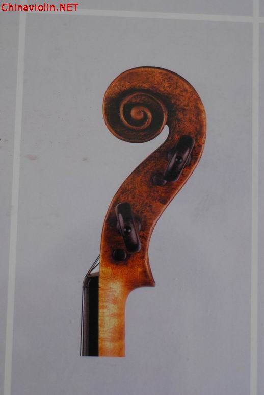

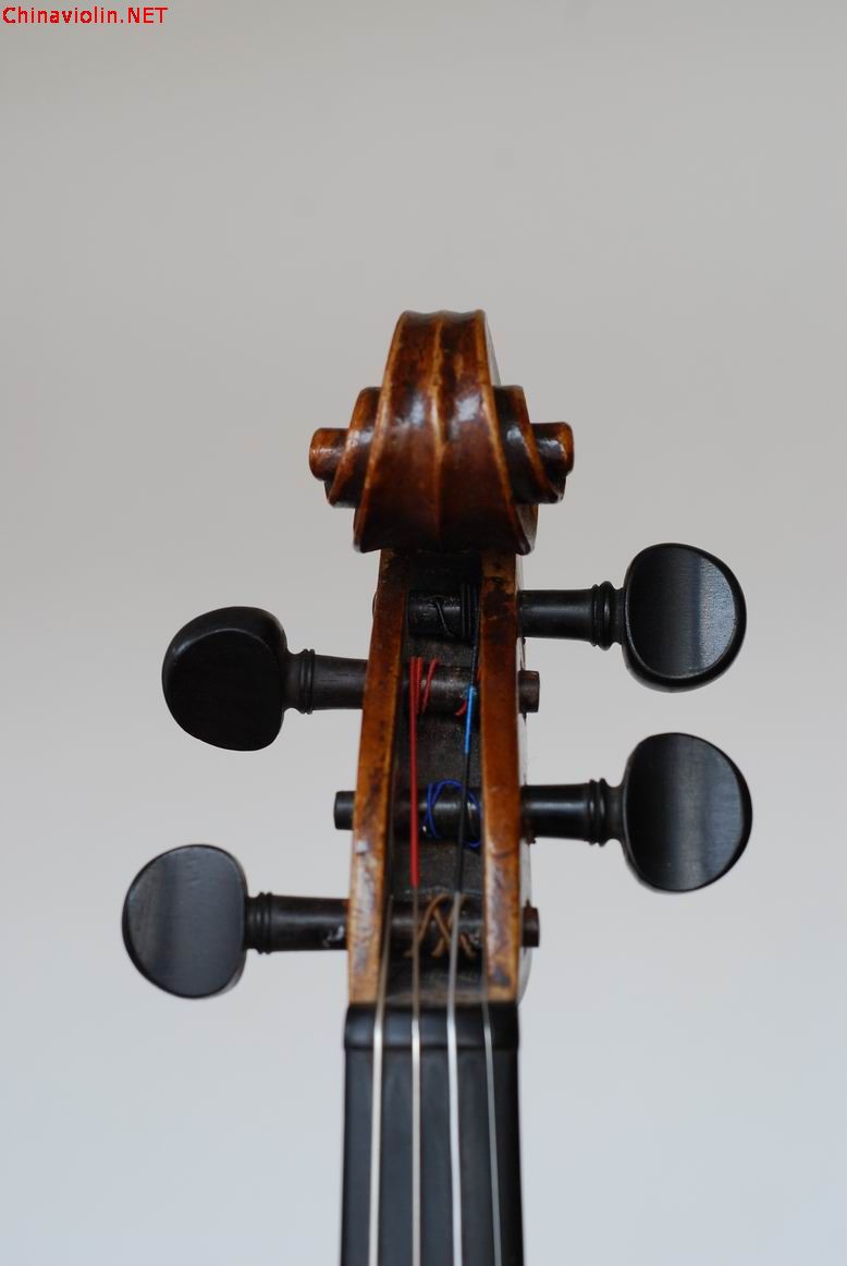

发表于 2010-4-29 15:01:00 | 显示全部楼层

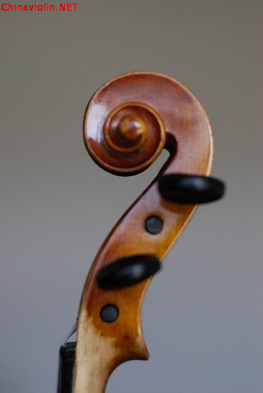

瓜琴头(耶稣瓜乃利1742)
 1:斯琴头旋首中心较大,瓜琴头旋首中心较小。 2:斯琴有“翻边”,即在嵌线位置下陷,形成沟状,而瓜琴无翻边,平稳过度。 3:f孔不一样。 4:斯琴弦槽边较薄,略呈弧状,瓜琴弦槽壁较厚,较平直。 调整大小 dsc_0473.jpg 斯琴头
[此贴子已经被作者于2010-5-3 10:32:00编辑过]

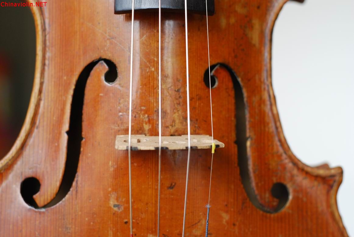

发表于 2010-4-29 15:09:00 | 显示全部楼层

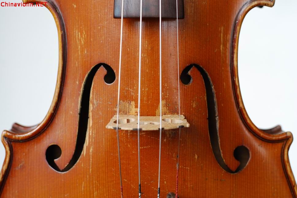

瓜琴f孔
180
32616
发表于 2010-4-29 15:10:00 | 显示全部楼层
调整大小 dsc_0398.jpg 斯琴f孔

斯琴高音较类似花腔女高音,瓜琴类似戏剧女高音。斯琴的低音要比瓜琴薄一些,瓜琴以g弦浑厚著称。

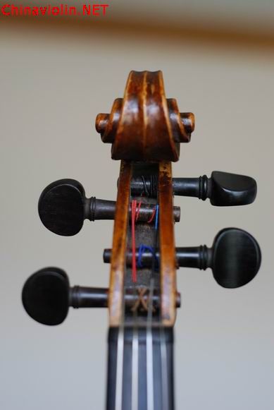

瓜琴音量比斯琴要大些。瓜琴音质带金属感,而斯琴更柔和。
调整大小 dsc_0371.jpg 瓜琴弦槽(耶稣瓜乃利1742)
斯琴弦槽

小提琴品质除了与木质有关,还与尺寸关系极大。安东尼奥,在阿玛蒂提琴基础上,经过孜孜不倦的探求,在小提琴形状尺寸的制定上的贡献是最大的,斯氏琴几乎成了现在世界范围你质琴的标准。相比之下瓜氏质琴就有些放荡不羁,大刀阔斧,琴身稍长,f孔较长,斜度也打,而斯氏的f孔就短,近乎平行。瓜氏琴箱较鼓,而斯氏较平。当然Ls就琴头作了比较。总体上看,斯氏较规范,尺寸更合理,琴音也就更好,当然这是我个人感觉。但就“翻边”来讲,我认为还是不翻为好。
其实小提琴的奥秘,说穿了,就尺寸也比较简单,一些尺寸数据是不能肆意改变的,变了,音就不好。如琴身长度,弦长等等,都是固定的数据。

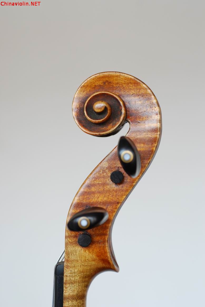

发表于 2010-4-29 15:45:00 | 显示全部楼层

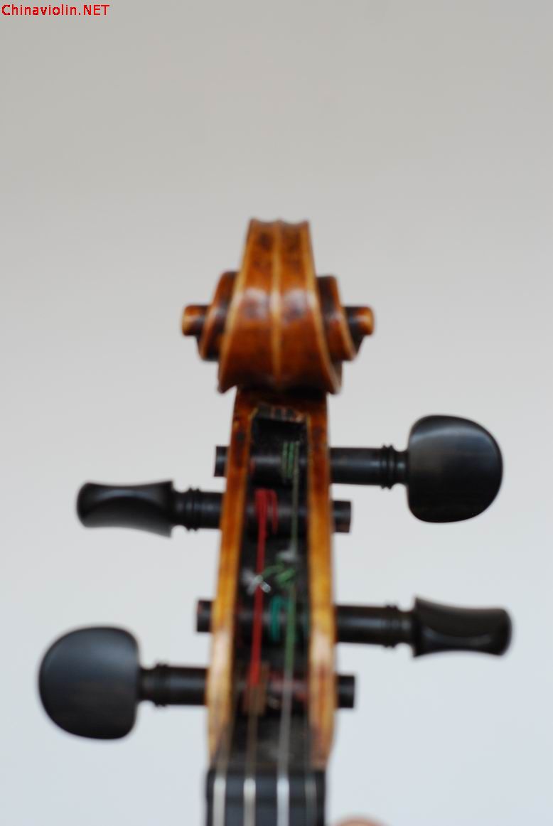

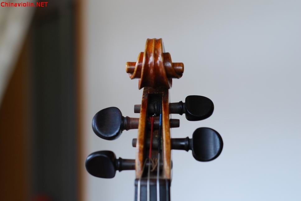

调整大小 dsc_0414.jpg 瓜琴头(安德烈瓜乃利1650)
瓜琴头(朱塞佩瓜乃利1689)
 再发两琴头,看瓜族琴头之演变。
[此贴子已经被作者于2010-4-29 15:50:15编辑过]

32616
发表于 2010-4-29 15:57:00 | 显示全部楼层
调整大小 dsc_0411.jpg 瓜琴弦槽(安德烈1650)
调整大小 dsc_0426.jpg 瓜琴弦槽(朱塞佩1689)

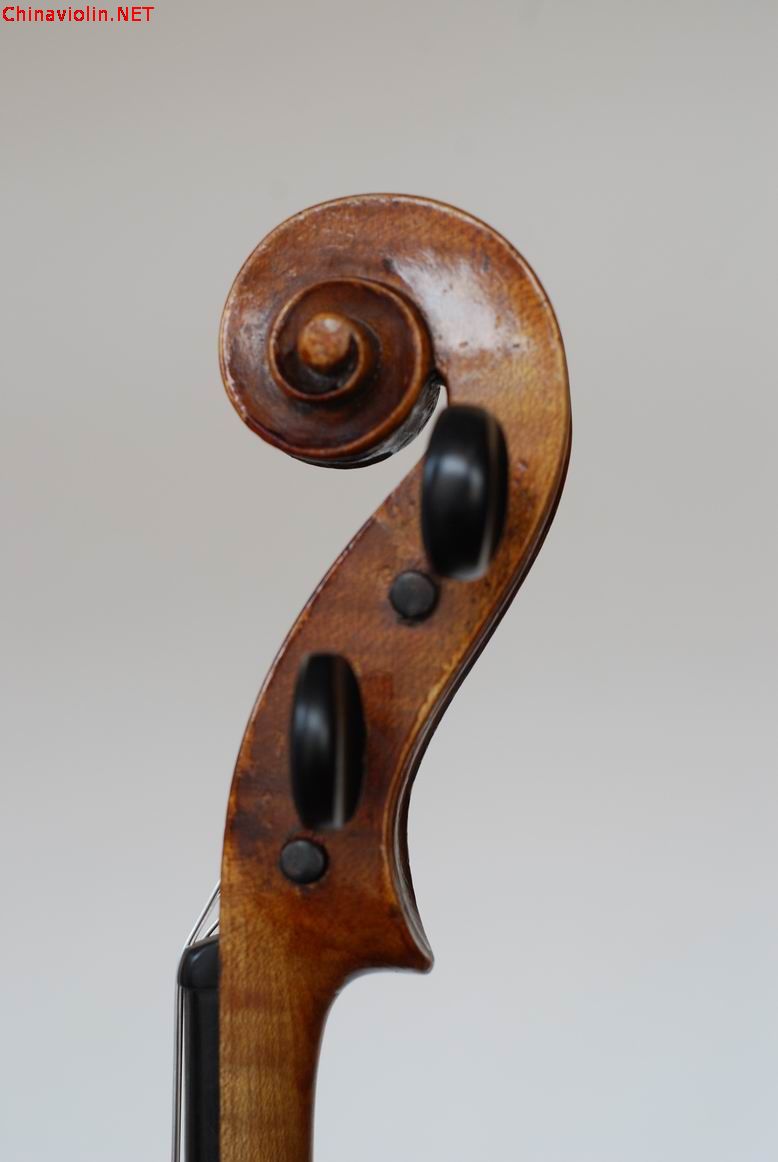

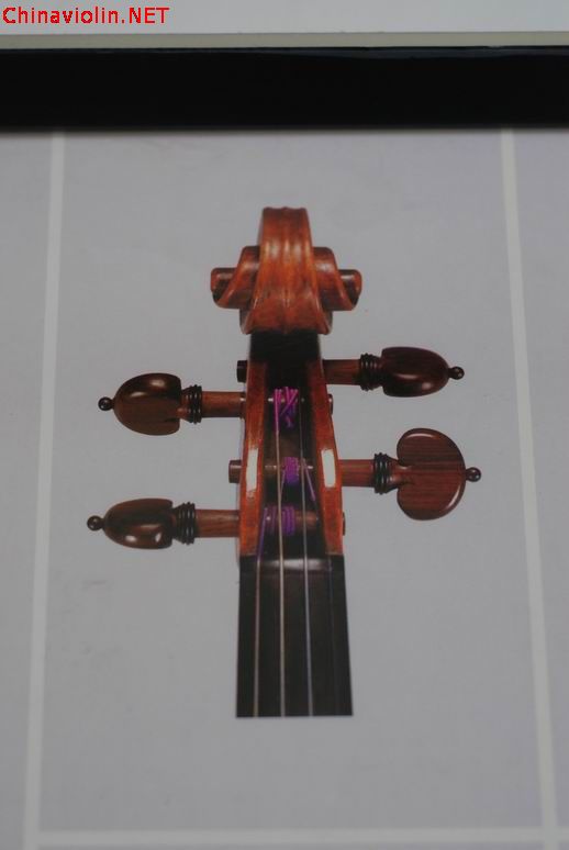

发表于 2010-4-29 16:34:00 | 显示全部楼层
以下是引用zh_e_mail在2010-4-29 16:03:00的发言:
从弦轴上看,怎么不像是名琴呀。
5.1以后再补几张资料上来,当有所对比。

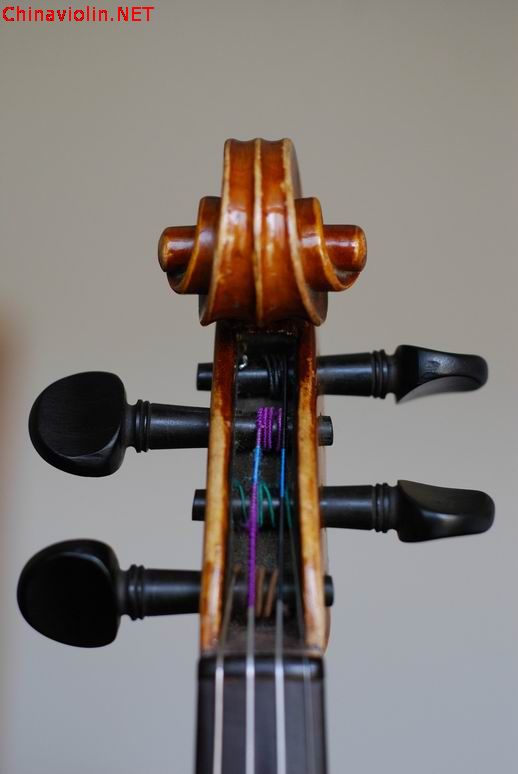

这两琴头那个更好?
[此贴子已经被作者于2010-5-4 21:17:29编辑过]

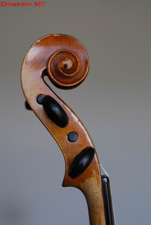

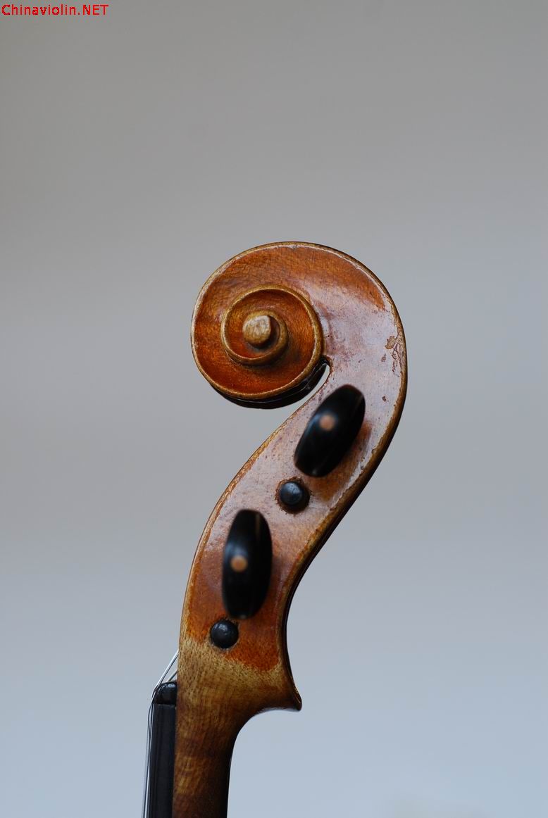

发表于 2010-5-2 14:00:00 | 显示全部楼层

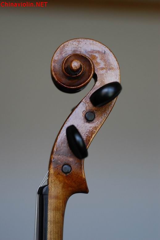

下面这个琴头不必介绍了!
[此贴子已经被作者于2010-5-2 18:00:37编辑过]

发表于 2010-5-2 18:06:00 | 显示全部楼层
够漂亮了吧?
[此贴子已经被作者于2010-5-4 23:14:51编辑过]
