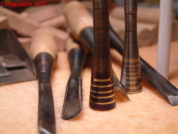

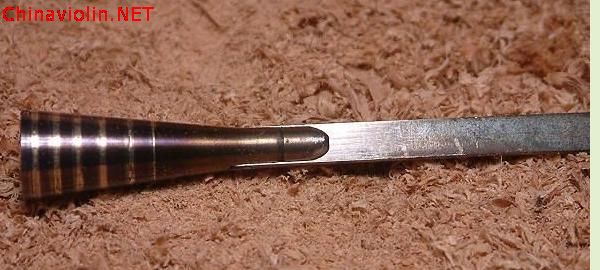

选用国产名牌手推刨刀改制成尖刀、铲刀是个好办法。该刀优点是刃口部份用的是轴承钢,软硬夹层的刀口容易磨锋利且耐用。这种用于手推刨子的刀具,如选用钢质、热处理工艺不好的,推几次不是钝了就是蹦口。我自制试了很多钢种的刀具,就是这类刀最适用于细木工活。对有一定改制条件的爱好者来说是个福音。
一般分割这种刨刀我用切割砂轮片,夹牢,加水冷却防止退火。在砂轮机上修磨形状也要注意及时沾水冷却,防止退火。装木把的刀筒用钎焊焊接,最后是手工刃磨即成。

呵呵!“云浮”老师说得好,“大跑想法不错”!但“大跑”老师的表达,却远不如“云浮”老师了。“大跑”老师只有文字没有图,还有用字之误(希望得到改进,让大家在读您的帖子的时候,不但学到知识,还能得到视觉上的愉悦)!而“云浮”老师7楼之帖,图文并茂,远超“大跑”!呵呵!
