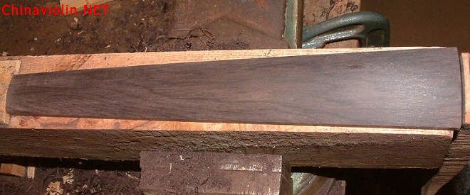

30544
 楼主| 发表于 2010-4-24 15:05:00 | 显示全部楼层
[upload=jpg,3jpg]UploadFile/2010-4/20104241545221421.jpg[/upload]
刨好了基面,长度预长5毫米,宽度预宽1.5毫米

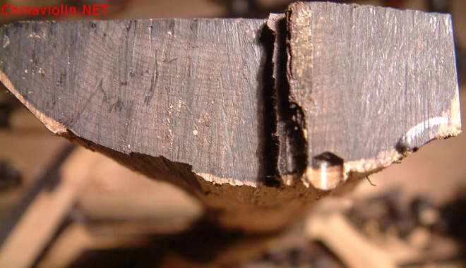

 楼主| 发表于 2010-4-24 15:15:00 | 显示全部楼层
[upload=jpg,4jpg]UploadFile/2010-4/201042415123269954.jpg[/upload]
毛木厚了点,锯开余下料还有用

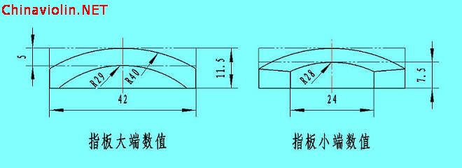

 楼主| 发表于 2010-4-24 15:24:00 | 显示全部楼层
指板二端部尺寸
[upload=jpg,7jpg]UploadFile/2010-4/201042415211499422.jpg[/upload]
划小端形状
[upload=jpg,8jpg]UploadFile/2010-4/201042415214010781.jpg[/upload]
划大端形状、边厚线、底槽线......
[upload=jpg,9jpg]UploadFile/2010-4/201042415233519339.jpg[/upload]
先铲底部R槽
[upload=jpg,10jpg]UploadFile/2010-4/201042415252410220.jpg[/upload]
转过另一边继续铲
[此贴子已经被作者于2010-4-24 15:25:36编辑过]

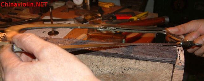

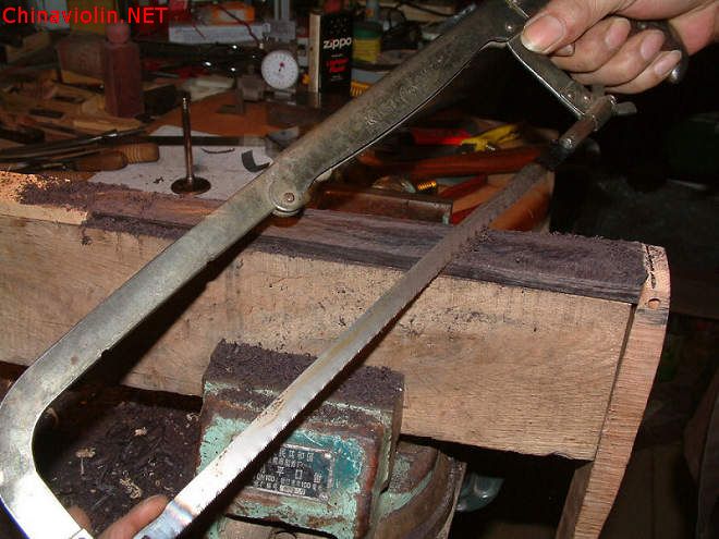

30544
 楼主| 发表于 2010-4-24 15:33:00 | 显示全部楼层
[upload=jpg,11jpg]UploadFile/2010-4/201042415271269608.jpg[/upload]
快来看呀!笑死人啦!太业余啦,这个也是算刀具?!
[upload=jpg,12jpg]UploadFile/2010-4/201042415273155370.jpg[/upload]
废物利用,汽车上换下来的,不管它是啥,能用就行
[upload=jpg,13jpg]UploadFile/2010-4/201042415282175079.jpg[/upload]
弧面制作,钳中之钳,夹上临时的专用土制木台钳
很钳的钳,临时工,牢靠简单老实巴交
[upload=jpg,15jpg]UploadFile/2010-4/201042415291788796.jpg[/upload]
无中生有,锯片当木锉
[upload=jpg,17jpg]UploadFile/2010-4/201042415305042067.jpg[/upload]
老婆也来兴......
用锯齿的侧边锉出轮毂后,再用刨子找直,刮,剩点余量最后砂光即成
[upload=jpg,19jpg]UploadFile/2010-4/201042415315419831.jpg[/upload]
学学做的指板初步完成,吊挂一段时间稳定后再装用
[此贴子已经被作者于2010-4-24 15:37:14编辑过]

149
48478
发表于 2010-4-25 02:07:00 | 显示全部楼层
汽车上换下来的,“气门杆”?拿来做刮刀,真是太有创意了!这东西钢火一定很好,应该蛮好用。
