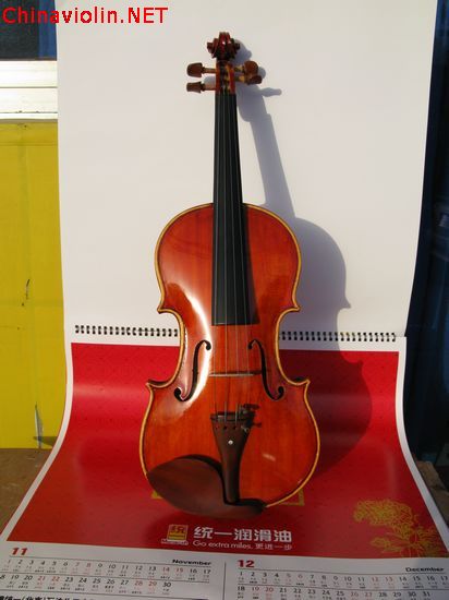

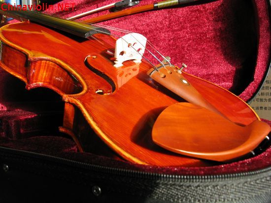

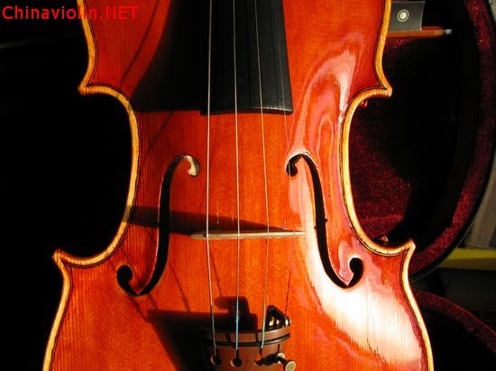

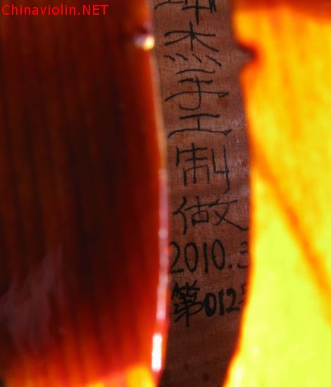

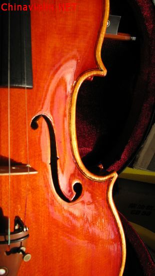

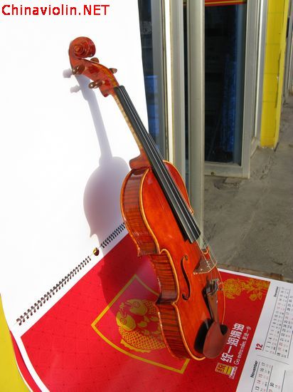

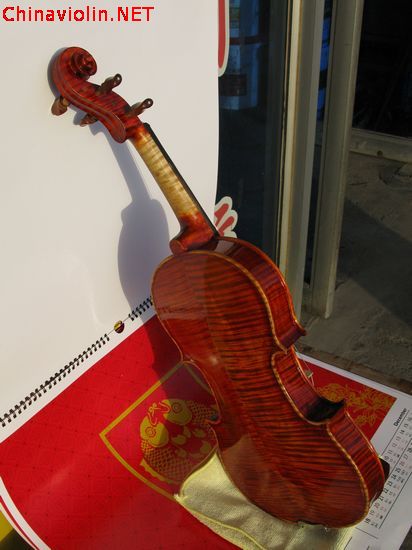

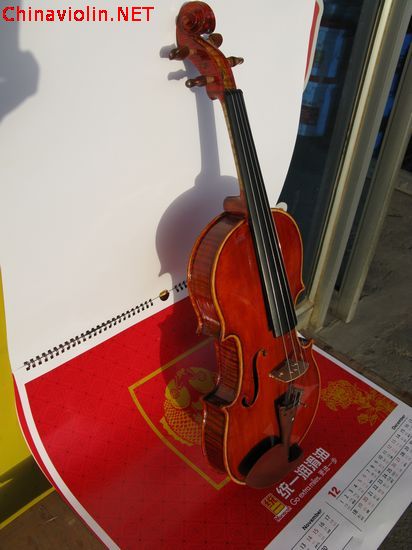

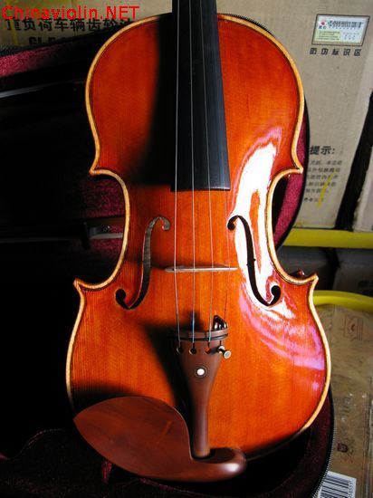

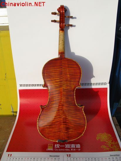

这是最近做的一把琴,是第12号,这把琴的木料比较好,颜色也很满意。
以上完成的业余作品圆了我儿时的提琴梦,我拥有了自己亲手制作的小提琴,并掌握了一定的制琴技术,今后打算继续钻研制作工艺,提高作品质量。有了新的进步,愿与大家互相交流与分享。
目前正在备料,将继续小提琴制作。

用的是什么油漆?自己配置的吗?

发表于 2010-4-24 20:47:00 | 显示全部楼层
LZ的漆做的很好看啊!

“浪淘沙”网友问到的问题我在第一篇中也提到过,原来没有网络时资料根本找不到,另一方面上班很忙没有时间,退休后各方面条件才具备。我看网上有很多朋友也想业余制琴,我觉得时间不是问题,只要热爱提琴制作,现在动手也不晚,我们制琴没有商业目的,可以慢慢品味,其实过程才是一种享受。
“老腾”老师问到漆料的问题,漆料是我根据资料配方购买材料配制的,在小木板上做过很多实验,也走过很多弯路,其中有一把琴漆料中乳香偏多,最终导致漆膜过软,最近打算洗掉重新涂刷。我的琴色自己很喜欢,也是经过反复实验得到的,用了多种天然材料,分为底色和面色,底色金黄,面色橙红,不同角度和不同光线下呈现不同颜色。
很多朋友想听琴声,但是我演奏水平很差,电脑麦克也很次,无法实现琴的声音潜力,无奈发个空弦音,请大家谅解,以后想请个会拉琴的,录一段乐曲和大家分享。
