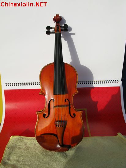

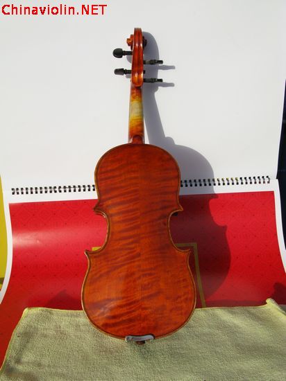

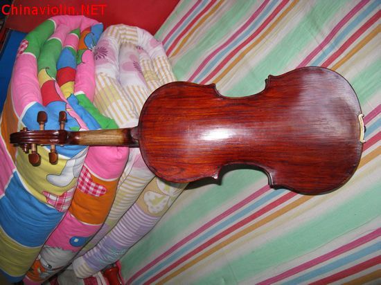

到现在为止我先后做过大小12把琴,下面贴几个具有代表性的作品,希望大家指教。
我开始制琴时苦于找不到制琴木料,无奈之下用桐木和楸木分别做面板和背板材料。之所以选择桐木做面板,是因为中国很多民族乐器都是用桐木做的,比如琵琶和扬琴等,楸木也是比较优良的木料,不易变形,且敲击声响好。我用这两种木料做了四把“提琴”,实践了制作过程,练了手。
下面发一下我做的第一把惨不忍睹的“提琴”,虽然外形丑陋,但声音还不错。
上图的提琴是做参考的提琴
现在看来这把琴问题很大,形状不好,琴角和f孔形状不准,油漆太差,镶线是用手画的,见笑了。

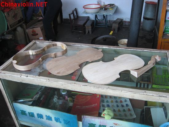

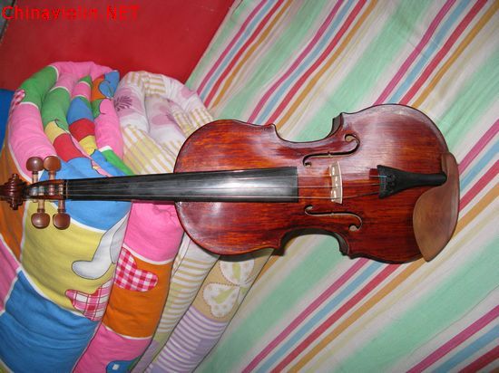

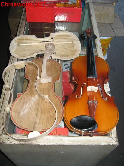

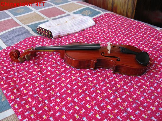

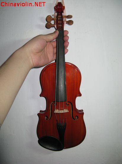

做了四把桐木提琴之后,我终于找到了枫木和云杉,先后又做了四把儿童琴和四把4/4琴,制作工艺和油漆技术有了进一步的提高。
下面发一下两把给外孙女做的儿童琴

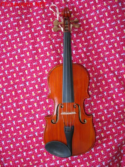

以上四图是一把提琴,下面两图是另一把琴。
上面这把琴的面板是用三块边角料拼成的,材料宝贵,一点都不能浪费。

   楸木--人称‘软硬木’,有得是,好找,易加工,不变形,就是色发黑。音色可能‘偏软’?,音量偏小?。不知对否。

发表于 2010-4-24 11:24:00 | 显示全部楼层
连琴轴都是自己做的,高!那两把小琴不说还以为产自德国呢,挺好.

我想知道桐木面板现在变没变型
20211
 楼主| 发表于 2010-4-25 07:31:00 | 显示全部楼层
回答一下“sunshunoo8”网友的问题:
您对楸木的分析很对,我这把桐木面板楸木背板的琴的音色与枫杉琴的音色有区别,显得比较单薄点。
“上山下乡”网友问到桐木面板是否变形,图上这把琴是我做的第一把琴,这把琴的木料很有年头,制成到现在为止大概有两年,通过观察没有变形,完好如初。
