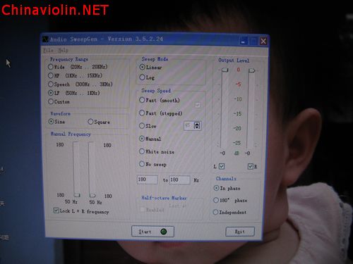

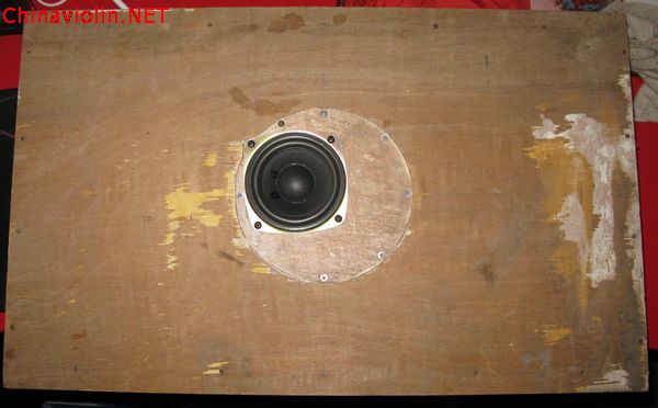

1.定音设备
定音设备分为电脑软件和音频发生器两部分,如图所示:
需要软件的可以上“提琴中国社区”找“霍金斯博士”发表的提琴定音帖子,那里面有方法和软件。

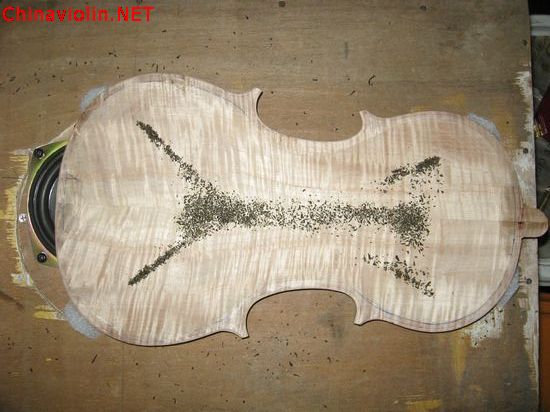

2.定音照片

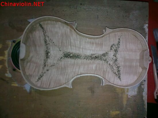

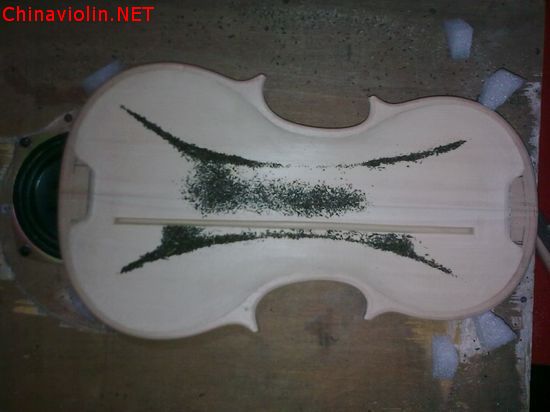

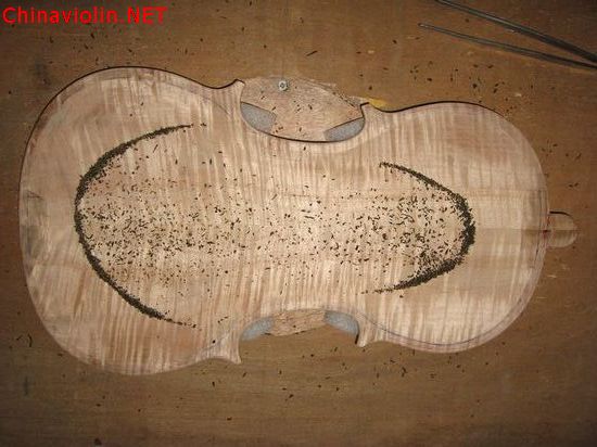

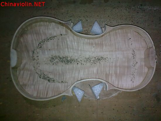

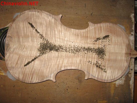

以下是我尝试提琴定音的照片,现在还存在一些问题。
以上两个是背板模式5的震动图形
以上两个是背板模式2的震动图形
上图是面板的模式2震动图形
以上两图是装上琴框后的震动图形
所有定音过程中都发现有波节线不连贯和部分区域震动不充分的问题,我一直在思考如何解决,网上很多人提出与材料质量及制作精确度有关,有待继续研究和提高。
现在我用的琴板定音方法为叩击听音法,参考音频为手风琴,面板和背板的音差分别试过大二度和纯四度,大二度的音质柔和优美;纯四度高亢洪亮。我现在只试过两把琴的定音,所以不能下定论,因为琴的音色还与材料性质等其它因素有关,现在还在摸索阶段。
希望行家能够指点迷津。
