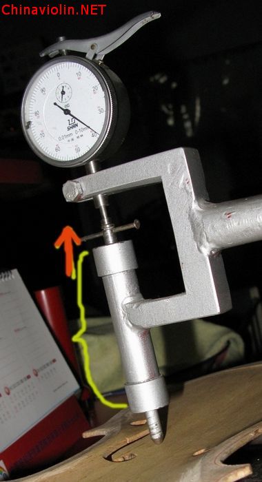

“老滕”老师问到测厚规下测点的用法,我上个图,您看一下。
如图所示,按箭头方向上提横杆,下测点打开,大括号所示部位外管内有一复位弹簧,手松开上提横杆后,下测点与被测工件接触,千分表指示该点厚度,可以达到测量目的。不知我解释清楚没有。

谢谢!图文并茂,解释的很清楚,真是太有创意了!
