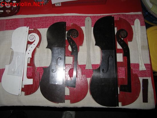

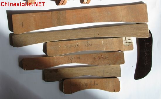

3 模具和样板:
模具用12毫米实木板加工而成,先后大大小小做了很多个;弧度样板依据《提琴的制作与维修》数据制成。
模具上的定位孔可以根据夹具的形状设计。

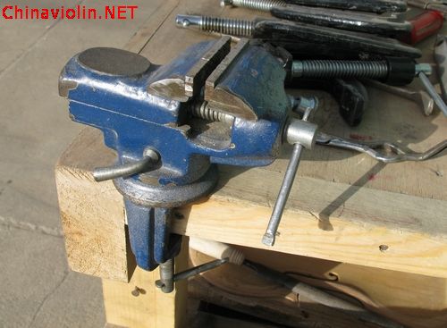

4夹具

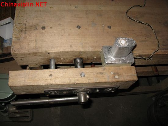

木工台钳的丝杠是找车工朋友制作的,直径35mm,长度500mm,梯形螺纹,外加两根4分钢管做轨道,安装在自制工作台上,别看它不起眼,但是非常实用。

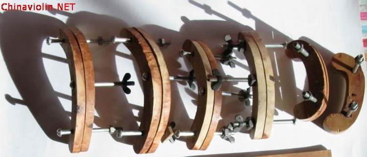

合琴夹我做过金属结构整体式的,但不好用,已经废弃;现在使用的分段式合琴夹是用15毫米厚的枣木板制做,与琴配合良好,非常好用。

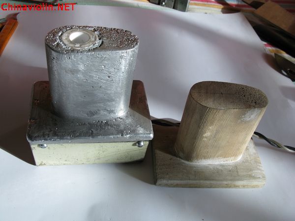

烙铁:
这个烙铁是用铝合金铸造出来的,用图中左边的木质模型,用花盆盛造型砂铸模,铸造前将一个150w的电烙铁芯置于砂型中,用汽车铝合金活塞熔化浇铸,由于本人没有铸造经验,所以铸造出来的工件表面粗糙,但这并不影响使用效果,铝合金传热快,散热均匀,很成功。

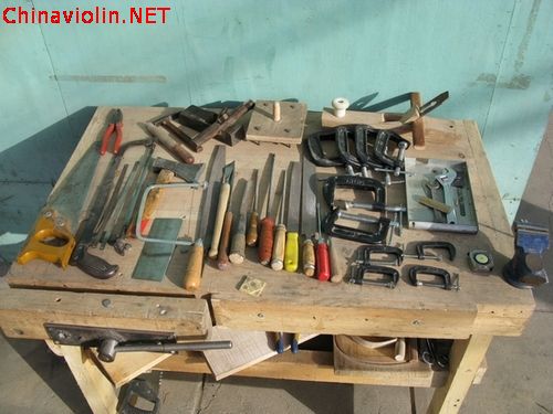

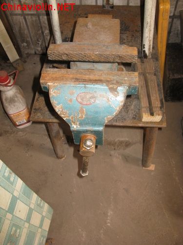

工作台和其它工具:
工作台面板是用50mm的硬实木制成,并安装一木工台钳,如上所述,非常坚固耐用;

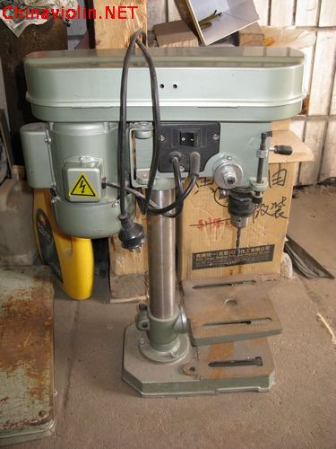

台钻、台虎钳、桌虎钳本人无法制作,但却必不可少,全为市场购买。

居然是自己铸造的侧板烙铁,太牛了!楼主DIY得有深度。
45223
发表于 2010-6-7 22:23:00 | 显示全部楼层
烙铁的温控是靠加热功率和自然室温来平恒的吗,图片上没有看到,请教了
20211
 楼主| 发表于 2010-6-8 22:17:00 | 显示全部楼层
没有温控器是靠接通和断开电源控制温度的
