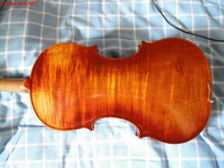

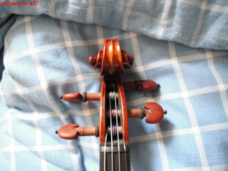

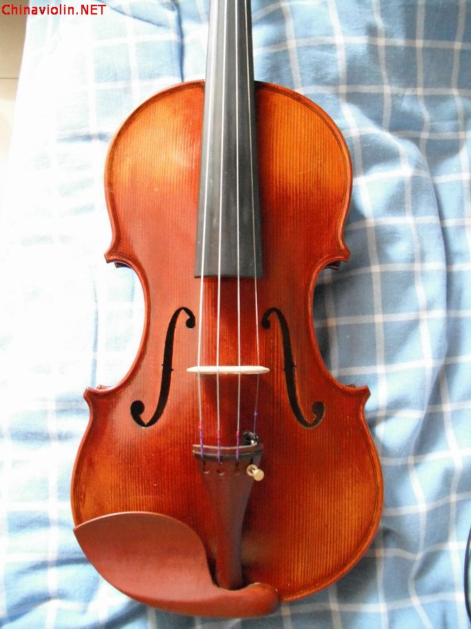

呵呵!还是把仿瓜内里琴琴型,不过琴头不像,琴是有制作工艺,用料和声音来订价的,単看图片很难说

呵呵!专家之言!看来这把琴是斯头瓜身的混搭式。不过,楼主以2000左右买这样的琴,总体上还算可以的。如果声音好,值!呵呵!

还有,背板是整版和拼版对音色有影响吗??

背板是整版和拼版对音色应该无影响,纯属个人看法。

面板还可以

当时挑这几个同一价位的琴,从f孔看,数这把面板最厚,好像超过3mm,有几把音色听起来比这把亮的明显面板薄些而且琴的重量轻一些,回想以前看的贴子,就拿了这把。

油漆做的差了。f孔看上去怪怪的,难道瓜式琴的f孔就是这样的吗?(我们这儿做的都是斯式琴,我对瓜式琴一点都不了解)

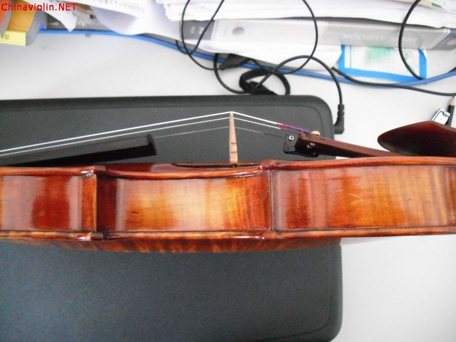

从侧面图看,侧板纹理较混乱。还有比较严重的是,上面板在琴弦的压迫下,变形了。按照谭抒真计算,上面板承受50斤,下面板30斤压力。可见上面板的负载能力小,面板较薄吧。从此图看,整个琴都弯腰变形了。

什么意思听不懂啊?板不是很薄,我从F孔量的,有3mm
