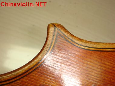

发表于 2010-4-18 21:10:00 | 显示全部楼层 |阅读模式

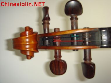

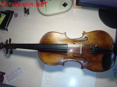

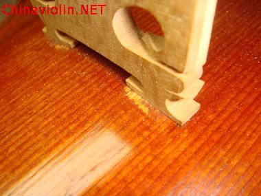

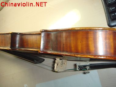

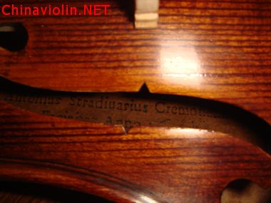

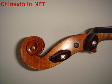

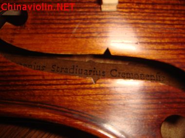

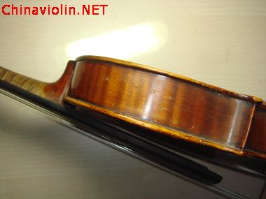

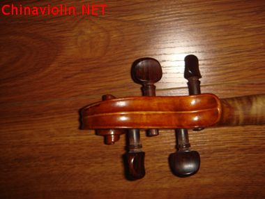

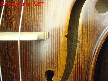

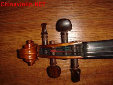

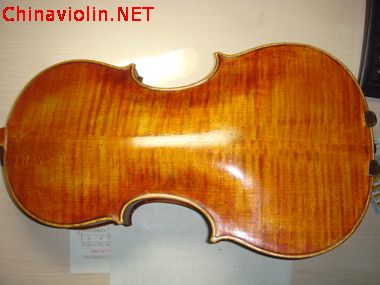

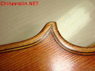

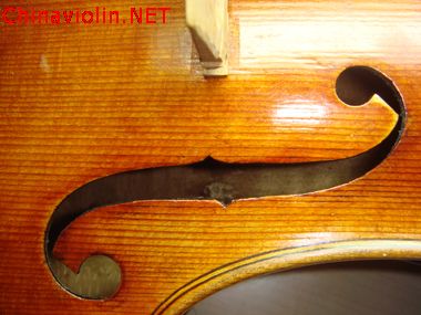

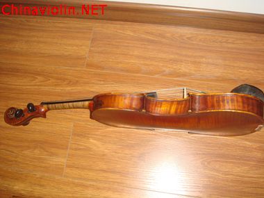

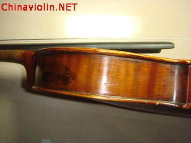

请小于老师鉴定一下这把琴的。。。这把琴是我从一个琴场拿来的,因为我以前的琴送去修理了,就借了一把琴,这把琴店主说是德国琴,因为这个琴面板损伤巨大。基本无法复原,或者复原无法使用,所以他换了快面板,原来的面板他拿去采集数据用了。。这个琴声音蛮好的,只是里面写的让我很迷茫,斯特拉迪瓦利。。。应该是仿制的,不过里面写着1699,年份应该不会造假,这个饱经沧桑,能保存下来不容易。。这把琴是从美国拿回来的

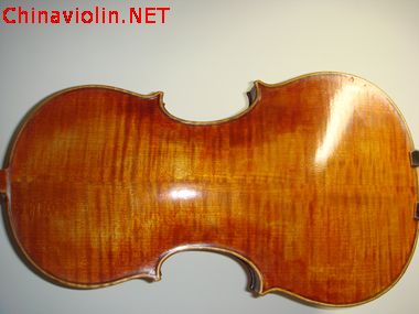

 楼主| 发表于 2010-4-18 21:13:00 | 显示全部楼层
70
396
 楼主| 发表于 2010-4-18 21:16:00 | 显示全部楼层

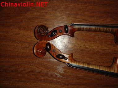

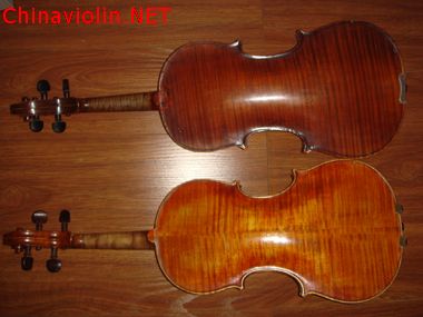

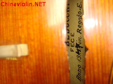

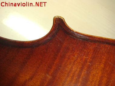

 楼主| 发表于 2010-4-18 21:22:00 | 显示全部楼层

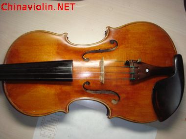

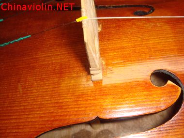

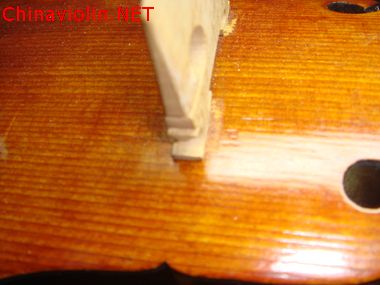

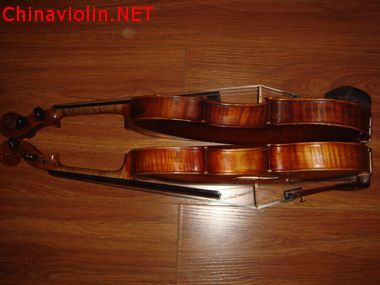

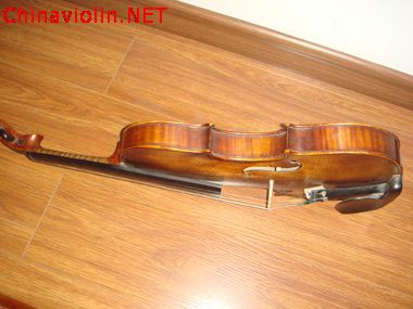

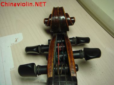

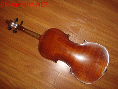

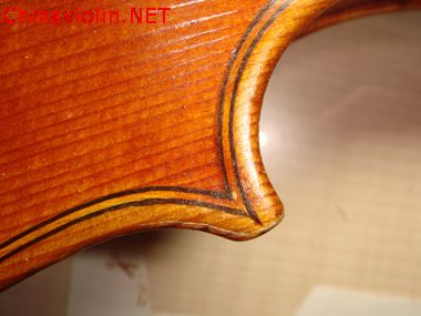

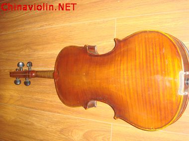

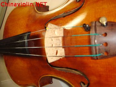

顺便再请于师傅看看我那把意大利琴吧。。我感觉我的意大利琴琴码不是很理想,音柱也还可以调整,现在还不是最好状态,那把琴是1947年的作品吧,不是很古老,材料也不是很上等,单做工很细致,面板材料还好,请了几位老师试奏一下说声音比较透亮,味道还可以,当然这个琴不是特别好。。因为本人没有很多米。。不过很喜欢这把琴,于师傅费心给看看吧 038.jpg

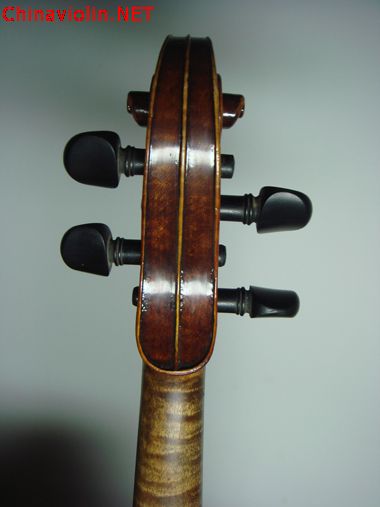

 楼主| 发表于 2010-4-18 21:26:00 | 显示全部楼层
拍摄效果不太好,见谅见谅

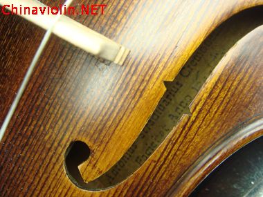

 楼主| 发表于 2010-4-18 21:28:00 | 显示全部楼层

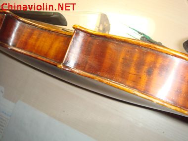

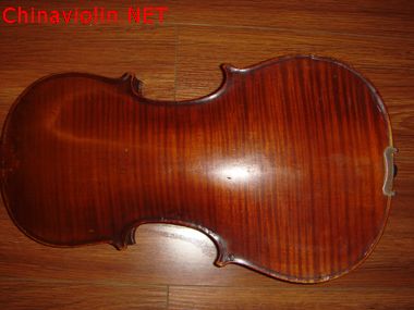

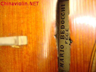

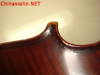

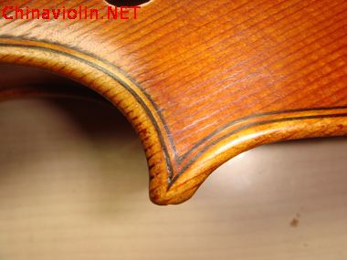

琴体保存比较完好。。这也是我比较看着的一点。还有这个琴的漆保存也很好,基本没有损伤,从琴码看可能又来有过修补,因为琴码旁边没有补,我也不太明白具体的,不过这个琴应该是一把意大利琴无疑吧

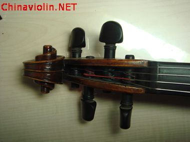

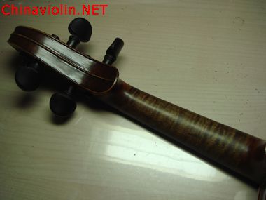

发表于 2010-4-19 00:46:00 | 显示全部楼层

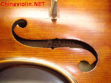

是意大利琴的可能性是有的,但是我比较怀疑。
看琴的时候,不要相信标签,小小的一张纸,想造假很简单。
琴的做工比较粗糙,但是风味比较独特。 应该是一把手工琴无疑。面板材料不错,背板稍有不足,主要是花纹方面,声音的话应该还不错。  琴马的马脚的确不是很吻合,应该修整。
标签里面的  Reggione. E.  后面是不是还有其他单词啊,光一个E是猜不出是什么地方的。
19XX年的作品的话  价格方面其实除克雷蒙娜,米兰,都灵,波咯尼亚等比较著名的制琴城市外,其他城市的制作师的价格还是比较低的。
但是不管怎么样,还是一把不错的琴。  好好保存吧。 油漆看起来略薄。
至于第一把德国琴,就没什么好说的了  标准工厂琴。 1699是原琴【Stradivari 1699】的制作年代。 不可能是这把琴的。
在我看来第二把远好于第一把。

多谢小于版主百忙之中抽空鉴定这两把琴,那个德国工厂琴。。就没啥说的了,另一个好像意大利的琴,我找了一些那个做琴师的资料,不是很有名的琴师,确实这个琴不是很出色,不过对我来说还是比较好了,鄙人是一个高中学生。。。自小爱好小提琴,但未从事这个专业。只能算是业余爱好者吧,所以对琴没有过多的细致研究,不过却是发自内心喜欢小提琴,只有有时间就会去摸摸琴,现在高二了,学业很忙,但是还是没有放下琴,前几天看了小于老师做的琴以及讲解,让我受益颇深,虽然只是业余爱好,但是很希望能做好,现在正在攒钱。。如果经济条件允许的话一定会光顾小于老师的工作室,选一把好琴作为永久的纪念,小于老师不仅做琴用心,人品也好,如果有机会去北京(可能大学就在那儿上了),一定登门造访,向小于老师请教。
Bedocchi Mario 1880~1955
在1880年出生于义大利的Reggio Emilia。自学做琴,有着令人满意的克里蒙那派的外型,作工毫无挑剔之处。谨慎的研究使用不同性质的漆,有着多样化的颜色,从黄色到亮红皆有。随着时间的增长,不少作品都有热中的爱好者。
自1897年工作到1948年。第一把琴的标籤上记载1897,之后大概做了两百把小提琴,12把中提琴,八把大提琴,8把低音大提琴。选材仔细,琴音优美。在世界各地都得过奖,利如伦敦、帕多瓦、罗马。在1937年的时候他用三把小提琴、一把中提琴参加了Stradivari两百週年的比赛。

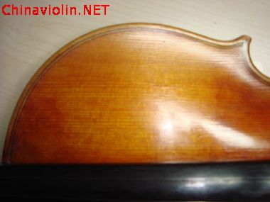

6月份学校要派我去日本访问,所以想赶在之前把琴调到最佳状态,虽然琴不是很好,多谢小于老师的建议,不过还要打扰一下,琴的油漆薄是好还是坏?我猜想可能是这个做琴师没有完全完成这把琴就匆匆收尾了,可能是油漆遍数不够,可能是损耗比较多,具体我就不得而知了,至于琴的琴码我知道是很重要的配件,只是实在不清楚去找谁帮我修理好,一般的做琴师我信不过,只能麻烦我的老师修理吧,还有就是琴码的原材料,不知道哪里能买到合适的琴码原料,三棵树和aubert的琴码假的比较多,并且我读过关于琴码的帖子,想找一个好的琴码很难,想找一个能把琴码修好的大师,更难。

发表于 2010-4-19 23:20:00 | 显示全部楼层
这把琴的油漆看起来偏薄,油漆厚度不够的话,声音金属味会比较重。
网上对于这位制作师的评价似乎有点过高了,呵呵,估计是个售琴的网站写的吧,夸大的比较多。 手工比较一般,也看不到Cremona 的风格。  但是按琴的年纪来说,应该能有点好声音了。
