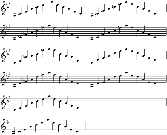

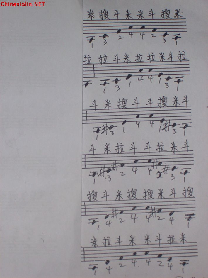

1、以A大调为例,必须是A打头A结尾,只变其中两个音。
请看谱例: 100_3470.jpg
共六条琶音(第一条是我要求加上的)听起来是米、搜、斗、大调。第二条变一个音拉、斗、米、小调。往下以此类推每变一个音则大、小调发生变化。到第六条小调米、拉、斗之后,又可返回第一条,如此循环往复,但得按照排列顺序先拉哪一条都行,比如先拉第四条接下去是五、六、一、二、三。但要想结束此循环必须拉完第六条再拉减七和属七之后转入D大调第一个音才会有结束感。你会发现减七的第二个音(斗)与第一条琶音的第二个音相同,接起来才顺理成章
再请看小调: 大调:
拉斗米 斗米搜
斗米拉 米搜斗
米拉斗 搜斗米
请看这两组横看、竖看、正看、反看皆有规律,属于趣味排列组合,缺一不可。而塞夫契克与卡尔弗莱什的琶音排列缺少大调(米、搜、斗)这一环是个缺憾,所以我要加上。

发表于 2010-4-17 06:56:00 | 显示全部楼层
楼主,您提到的那两个组合不就是大小调的主三和弦及其转位么……
话说卡尔弗莱什的音阶体系里虽然没有主六和主四六(就是主三的第一转位和第二转位),可是如果硬要加进去的话恐怕也会破坏人家原本的“音阶体系”吧——卡尔弗莱什的琶音特点就是以该调的主音作为起始和终结的(属七和减七除外——那是可以过渡到下个调的),您突然在里面插进去了一组不以主音开始结束的琶音,恐怕感觉也会很突兀吧……反正以我有限的理解力来看,加这么一组琶音又不破坏原著的意图,恐怕有难度……
当然,期待着楼主能够解决这个问题,这样俺们的音阶教材就又更上一层楼了,呵呵

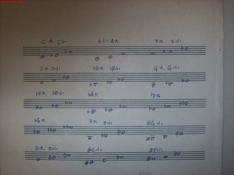

卡尔弗莱什在各个调上缺失的琶音如下:
共15条。

卡尔弗莱什在各个调上缺失的琶音如下:
15条。

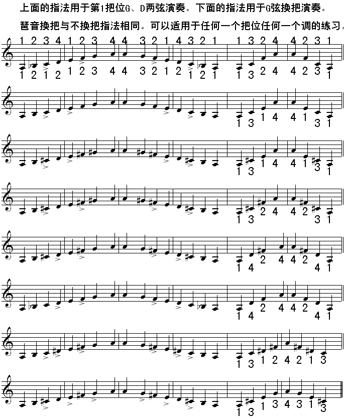

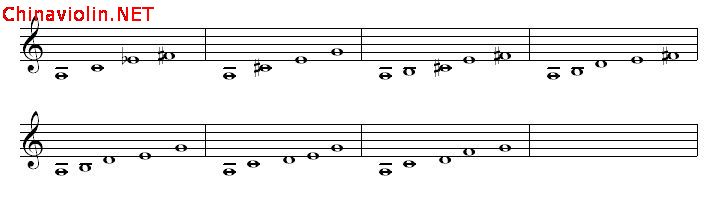

                                                邓文汉《关于琶音的种类》
这是我受到加拉米安及纽曼的启发按照排列组合重新安排的琶音(共12条)
你看看是不是很有规律,是不是很方便记住它。加拉米安及纽曼的琶音里其中有6条是传统琶音。其中有5条是卡尔弗莱什的琶音,减七和属七已被加拉米安拆解,所以在加拉米安里看不见减七和属七。
如果加上 减七和属七,如果五声音阶也算琶音的话,如下:
                                               邓文汉小提琴调性音阶与琶音
