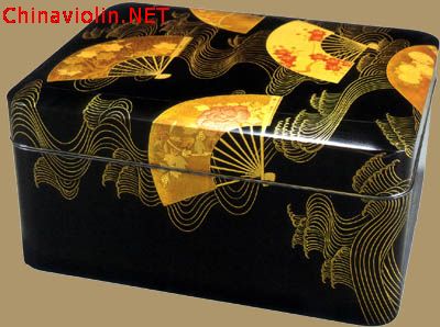

大漆刷琴怎么样?
发表于 2010-4-12 13:47:00 | 显示全部楼层 |阅读模式
大漆即天然漆,又名土漆、中國漆。它是我國著名的特產之一,屬於天然樹脂塗料。剛從樹上采割下來的生漆為乳白色膠狀液體,當接觸空氣氧化後,逐漸轉變為褐色,紫紅色,以至黑色。其主要成分為漆酚,樹膠質,含氮物,水分等。由於大漆漆膜堅硬而富有光澤,具有獨特的耐久性、耐磨性、耐熱性、耐油性、耐水性、耐溶劑性及優越的電絕緣性等,因此廣泛應用於特種工藝品、家具的塗飾及軍工、化工、紡織等行業。大漆中的漆酚有毒,能引起部分人皮膚過敏。
