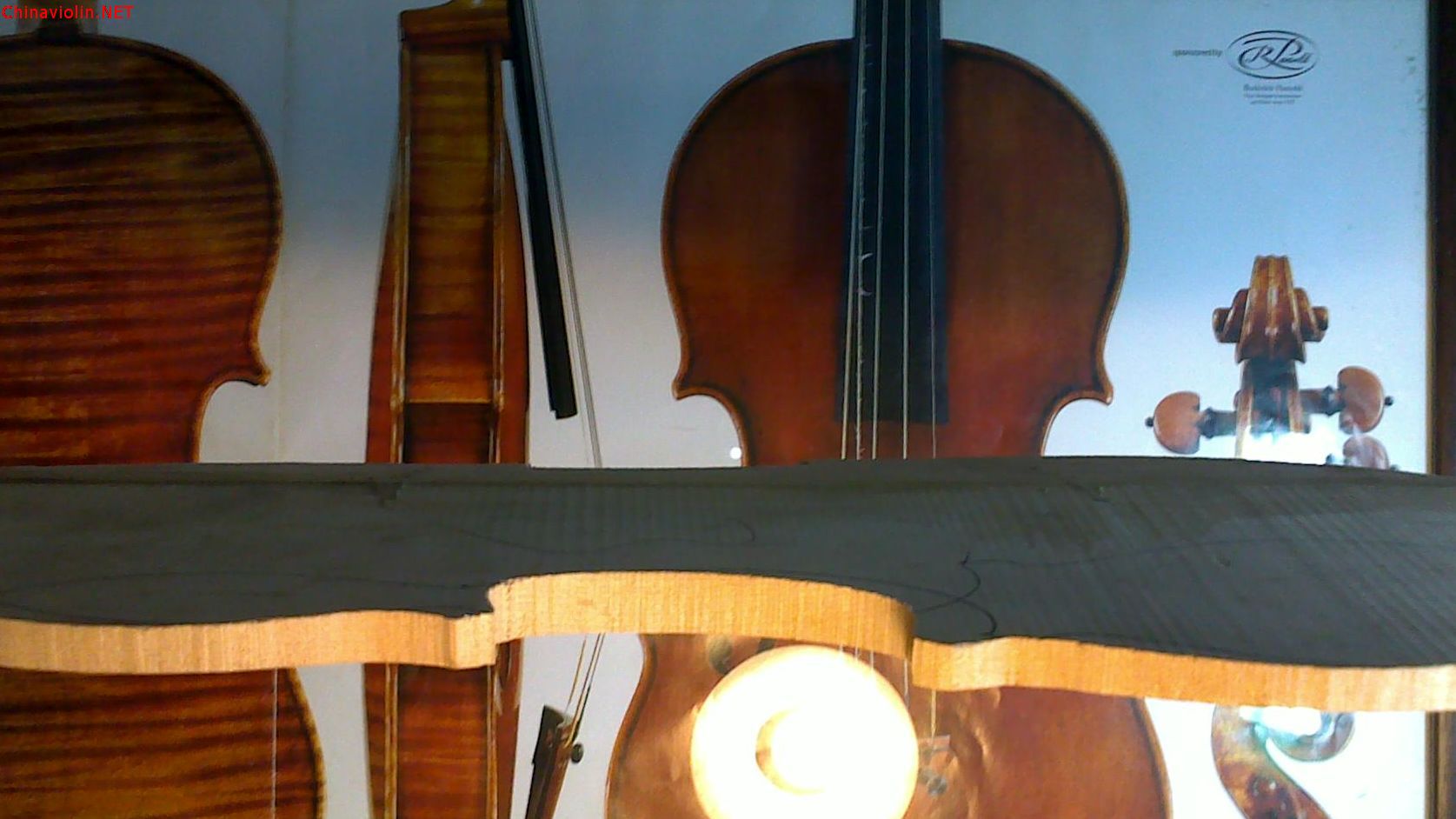

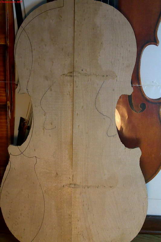

小弟刚刚下载了魔术光影软件,对软件还不是很熟悉不过总算能把图片缩小发上来了,图片拍的不好,大家凑合看啊.顺便也请大家狠拍.不拍就不会有进步.哈哈这是我最近完成的垃圾琴,虽说是完成但有的细节地方还需要在细致打理下.模具用的斯1690,面板欧料,背板川料.材料不是很好.不废话了上图 suoang.jpg

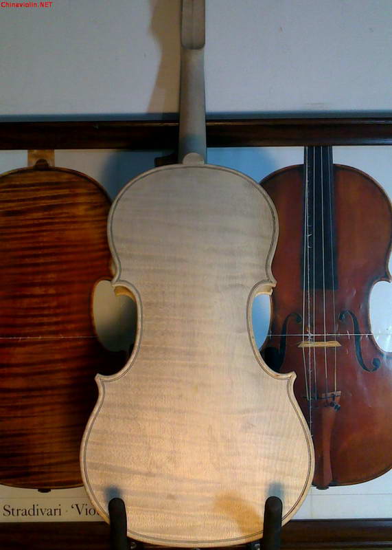

由于弧度太平被我师傅猛批了一顿,风格与斯琴完全不符合不说,光看着背板的弧度我自己都感觉很难看哈哈不过估计这琴声音会很大,是个大嗓门,但是会没有内涵.小弟我极其不喜欢没有内涵没有味道的琴. suoan3.jpg

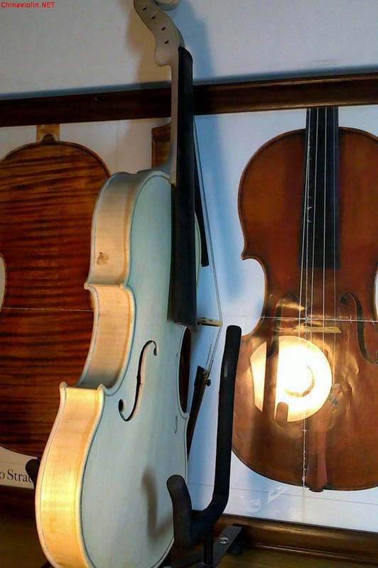

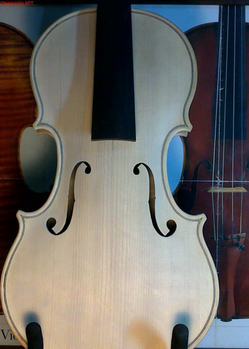

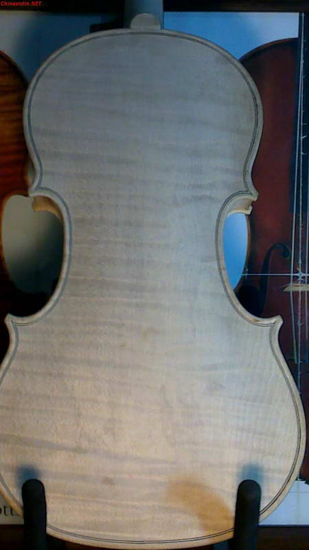

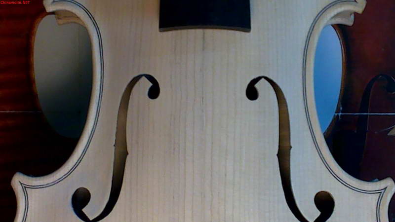

发表于 2010-3-31 12:52:00 | 显示全部楼层
楼主,恕我见识浅薄。我看过的琴,面板的拼板木纹都是中央细密,两旁疏展。而楼主的琴是反过来的???百思不得其解?请教!!
30544
发表于 2010-3-31 13:20:00 | 显示全部楼层
这个不奇怪,粗纹的料厚,细纹的料薄,非专业的能用这残废料练手已经很幸福了。
337
6万
116291
发表于 2010-3-31 13:31:00 | 显示全部楼层
还是请楼主谈谈面板为何要反过来对粘吧!

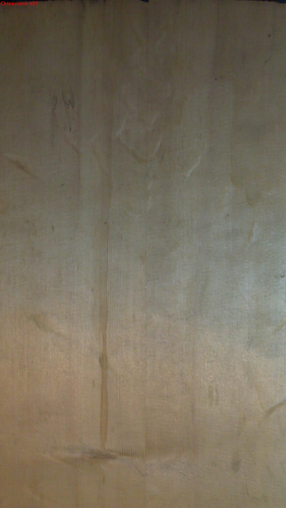

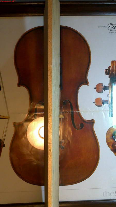

先回复营赢和YALUN两位:请先看下图:这是从商人那买回时料的样子 liaoxiu1.jpg

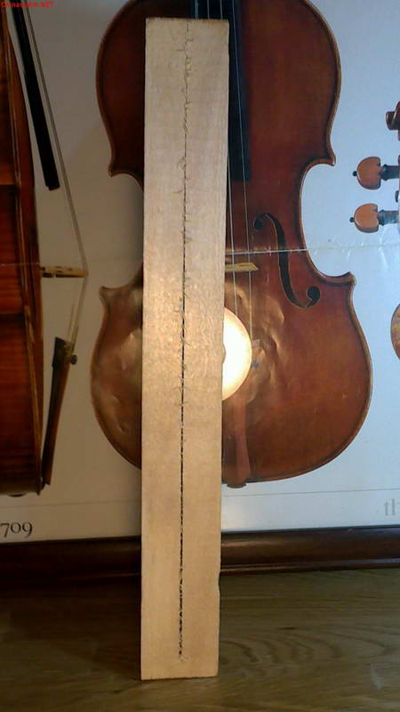

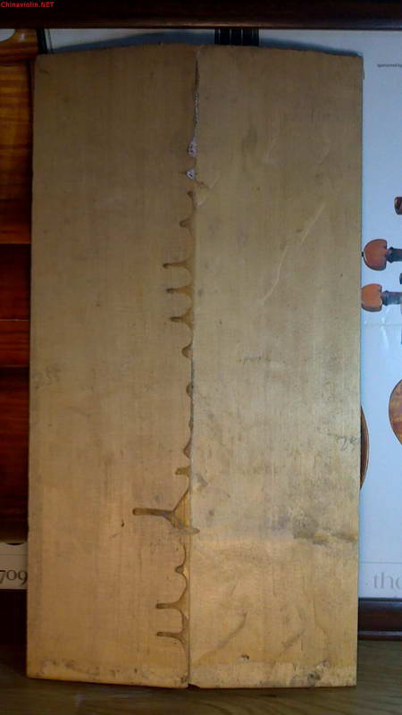

拼的时候必须考虑到制作琴板的弧高,所以必须两个最厚的拼在一起,如果向您所说的反过来拼,年轮线虽然好看了,但琴板的弧度就做不出来了 liaoxiu3.jpg

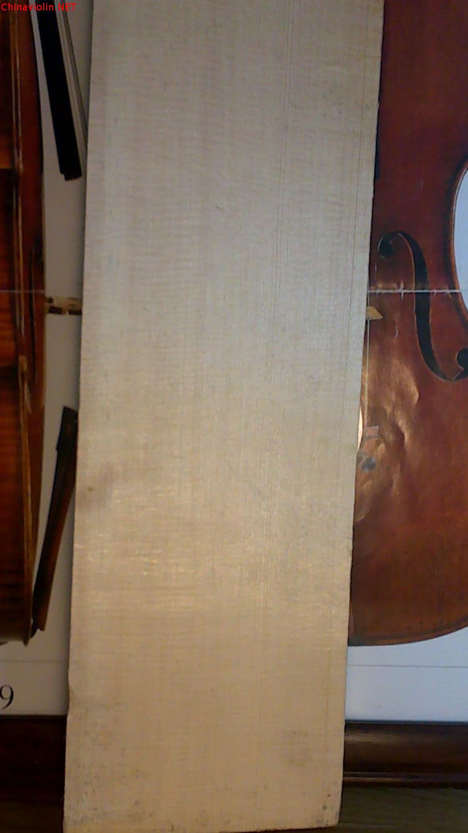

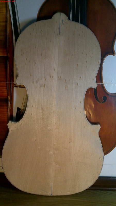

再看背板侧面,从琴板边上用半圆铲向上切削,弧度就会形成.如果把料反过来拼那弧度的最高点没了不说并且弧度的形状也没法进行制作了.所以您们看到我图片上琴的年轮线走向是那样的哈哈 liaoxiu8.jpg

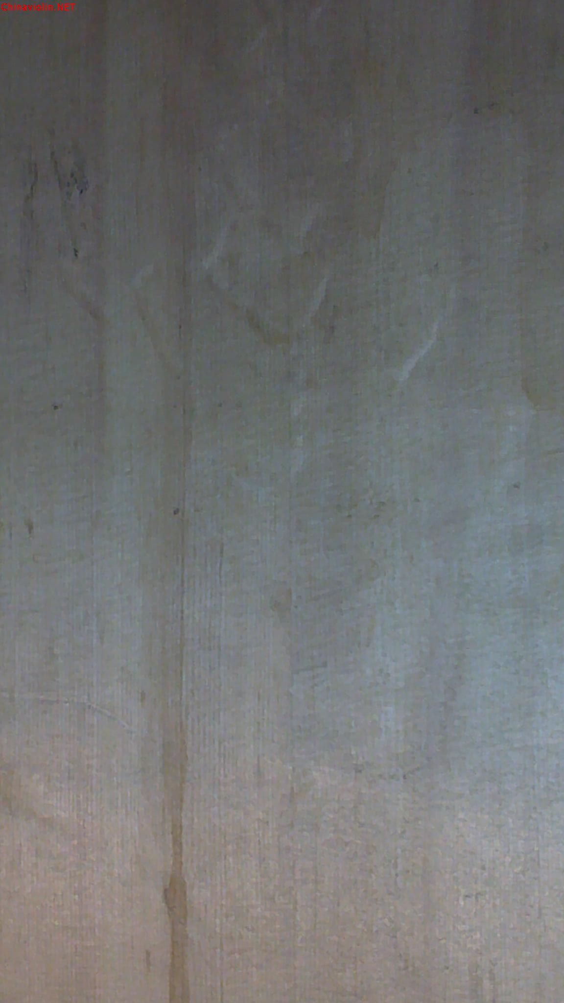

问题回答完,收工吃饭.

发表于 2010-3-31 20:02:00 | 显示全部楼层
动物园公爵先生,你和板(拼面板)好像缝隙是不是大了点啊?或者是看照片有误?
[upload=jpg,1121]UploadFile/2010-3/2010331203960455.jpg[/upload]
[此贴子已经被作者于2010-3-31 20:03:22编辑过]

发表于 2010-3-31 23:23:00 | 显示全部楼层
应该不是拼版的问题,这么大的错位肯定可以看出来!
做琴的时候还要刨去很多,所以应该没什么关系!
[此贴子已经被作者于2010-3-31 23:23:58编辑过]
1210
 楼主| 发表于 2010-4-1 12:55:00 | 显示全部楼层
先回老腾:拼板中间不能有任何缝隙,拼的必须平整严密结实.你所言图中弧度面缝隙大,其实中间一点缝隙都没有,你所看到的是2个板在拼时形成的高低错落.这是开料时造成的,都是难免.只要合琴面平整就可以了.弧度面在制作弧度时要打去很多料的,所以没关系.合琴面必须得拿方尺过,直面和斜面都要搭,已确保准确性.
