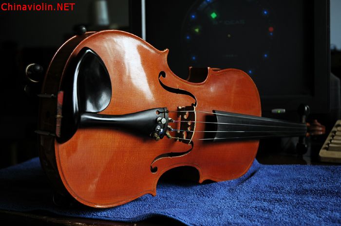

我的琴虽经无数次的调整,包括音柱(材料、位置)、琴码(品牌、厚薄、高低、位置、甚至垫皮革)、琴弦(从10多元到120元一套的)、松香(不同品种、价钱)等方面,始终改不了声大夹恶的毛病,可能是先天性的不足,后天无法改变。看来必须淘汰。有人要吗?

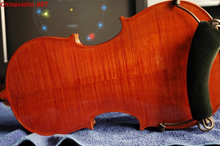

     看腮托,好象是70年前的琴,琴托是80年代的。  换个木质软的琴码,音柱软短点,会改善的,松香少点擦也有帮助。这也锻练你控弓的能力。

7楼的真有眼力!这琴是80年代买的广州出品“金雀”牌练习琴。那时买来练了几年,学不下去,一扔下就是几十年。
