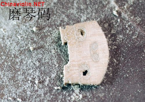

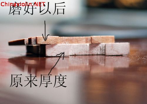

我是业余学琴者,使用的一把普通琴,总觉得噪声大,声音欠均衡,曾反复调整过音柱,换过几种琴码,都不能解决。一次偶然地发现琴的声音变好了,不噪而且比较均衡, 仔细查看,发现琴码前倾,扶正后声音又变得不好了。考虑声音不好是否琴码脚过厚的原因?因为琴码前倾相当于码脚减薄了。于是干脆把脚磨薄了,果然,效果如自己想象的那样,真的变好了!在这说出来,让有同样苦恼的同仁参考。当然,我的经验可能没有普遍性,或者只适应我的琴,这先说明了。我的琴码都是10块钱之内的,不成功也不在乎。

因不懂发图,故将图的顺序搞错了。

製琴師父說:馬子的腳要薄,但是底面積要大,這樣傳給面板的能量才強,你這樣似乎馬子能承受的力量不大,不但容易斷裂,而且音色、音量都不好,請你參考!

你说的这种叫做宽度,不叫厚。
宽度应在4.5-5厘米之间,厚度应在1.5-2厘米之间。

码下面厚是4.2-4.8mm,上面后1.2mm
