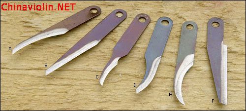

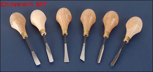

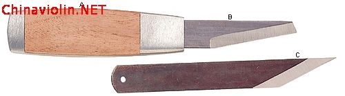

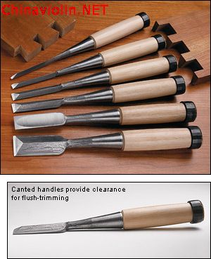

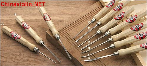

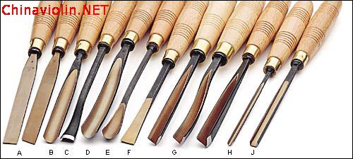

      在网上,看到有关介绍国外木刻刀的图片,各种刀头和刀柄觉得有趣,或者可以为有条件自制刀具的网友们提供点思路。没有条件或不想自制刀具的网友可以到卖文房四宝商店(卖绘画文具、颜料、笔墨专业、木刻工具商店)去淘,曾见到过木刻刀一套6把100多元,材料质量不错,做琴基本够用。做琴不在乎工具种类得多少,在于刀具的质量,掌握使用技巧和保养。

雕刻刀在实际提琴制作中好象没有什么用,我去年北京展会时买了一套瑞士的雕刻刀,一套里也就2把能用上,其它的都是鸡肋.雕刻刀主要是搞木雕用的.提琴制作时用的最多的就是半圆铲,其中宽度32MM,24MM,18MM,14MM用做琴身制作,琴头的11MM,7MM,6MM,4MM就够了.扁铲需要三把用于切削的,分别宽度是24MM,18MM,16MM.短凿需要宽度为12.5MM,10MM,8MM,6MM,1.5MM用于琴头开槽.还有斜铲两把宽度12MM,手刀两把..这些刀具,最好刀头长70MM,用起来比较舒服.我建议大家最好别买欧美国家的刀具,他们的刀具主要都是全钢,虽然很锋利,过于脆不说而且非常难磨,除非是用高端砂轮机打磨{高级的砂轮机贵的要死},否则自己手磨肯定会崩溃的.我现在做琴用的刀具基本全用日本的了,原因是,锋利耐用,好磨,手感舒适,而且刀具的韧性非常好,即便是不小心掉在地上刃口处也不会有太大的损坏,只要磨磨就可以,性能非常好,除了贵点以外没别的毛病哈哈!
