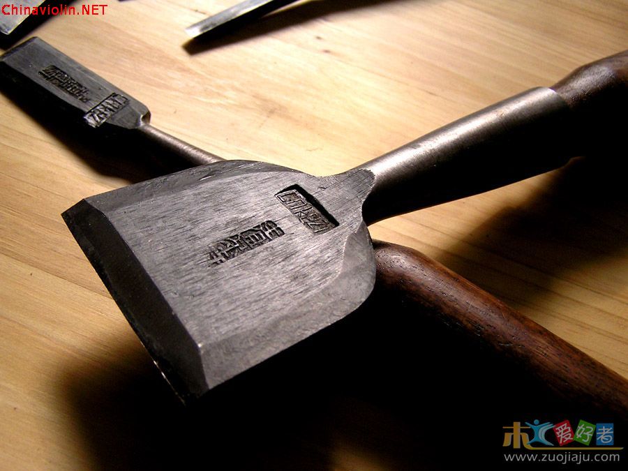

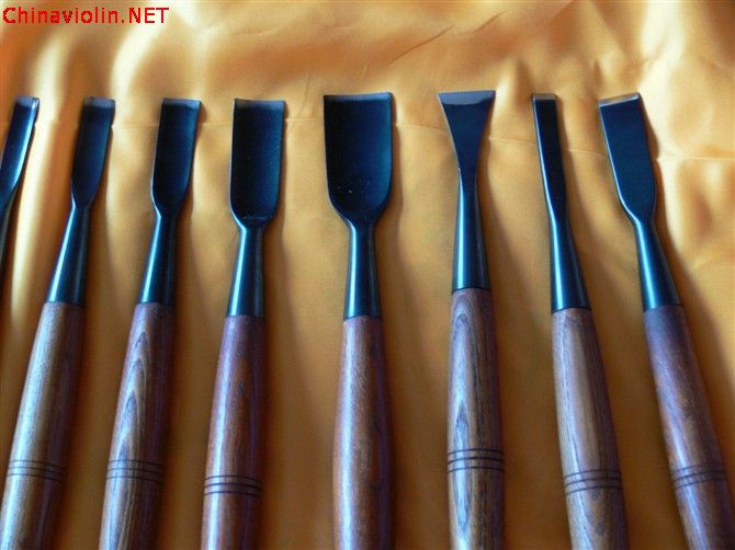

我学习提琴制作算是刚刚起步,到今天为止大概也有1年半左右的时间了,在开始时,必须先从购买工具开始,我最先买的就是制琴刀具:我们常用的几种大体可分为铲类,凿类.在铲类里,有半圆铲和扁铲,斜铲,主要是用于切削木材.这个也是我们用的最多的.而凿子呢,相对比铲子而言在身体上厚度略厚些,在把手处上有个小铁箍,可以用锤子来砸或者捶打,这个用的不多,只是琴头开槽时用下,其他时间用的很少.小弟我通过练习磨刀有1年半的时间了,基本每天晚上都要拿出2个小时磨刀,{大家别说我变态啊,哥磨的不是刀,而是寂寞!}好的刀具不仅要锋利,而且要耐用,并且好磨,这种刀往往在价格上非常昂贵,如果您的资金充足,我建议买德国DICK公司代理卖的整套日本刀具,价格约在1万多人民币左右,见下图 715500_01_p_we_4.jpg
这套刀具手工锻造,贴钢,淬火技术很好,刀刃非常锋利,耐用,好磨.其次可以考虑黑龙江一位师傅用日本中性钢制作的铲子也是非常不错的,一套4000元人民币.这套铲特点是开好刃后非常锋利,耐用,唯一缺点就是用全钢制作,用时感觉有些脆.韧性略差.我现在用的就是这个,可以单把买,不必全套购买,买8把半圆铲就可以了.每把在300元钱.见下图 2.jpg

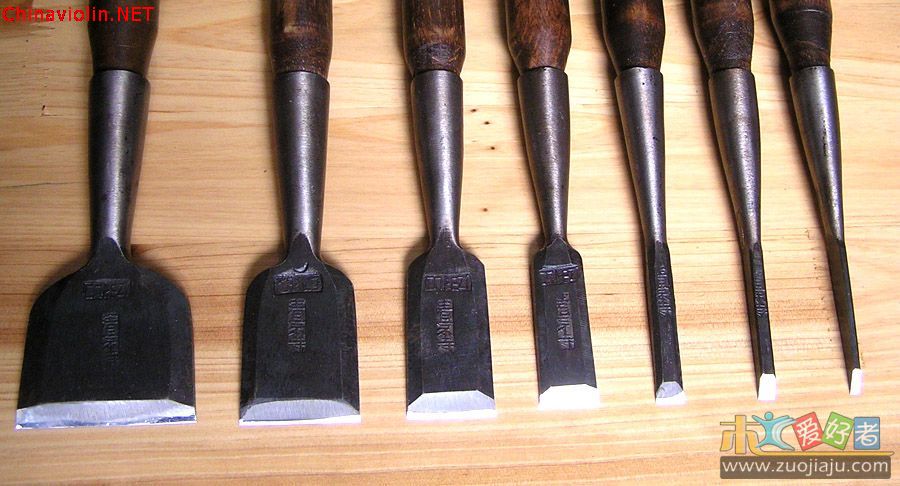

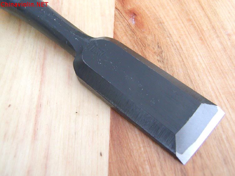

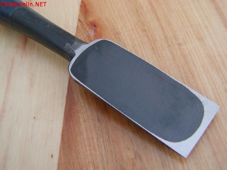

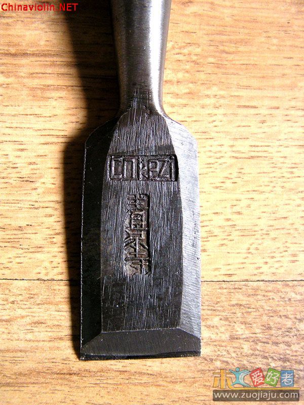

.如果资金不充足,可以考虑国内铁匠手工锻造的,30几元钱一把,非常便宜,贴钢的工艺,传统制作,特点是贴的钢薄如纸.切削非常轻快,我现在用的斜铲和手刀就是找铁匠定做的,见下图 090904205239be4a31d42f75e5.jpg
如果资金非常少的话,可以考虑最最普通的刀具,200多元一套的北京刀具工厂做的,不过我个人并不推荐工厂的刀具,购买刀具就跟我们购买琴一样,工厂的制作技术和艺术性差的太多太多,所以我并不推荐.以上是最好用的刀具搭配攻略,工欲善其事,必先利其器,希望大家少走弯路,千万别像我一样花了好多冤枉钱买了好多垃圾工具,正所谓好钢用在刀刃上,好钱用在好刀上!

做琴的工具偶一点不懂,完全门外汉!只能凑个热闹逗个趣,说说对这些刀具的印象。第一张照片上插在套中的一排小刀,让偶看着感觉就象步兵战士胸前挂的子弹夹,颇有气势,颇显壮观。第二张照片的刀具很像锅铲、西餐勺,也像种花挖泥的小铁铲。第三第四张上的平口凿,让偶立马想到沙和尚鲁智深使的那口大铁铲,感觉它锋利无比、削铁如泥。最有意思的是那老先生打铁照片,这大概是日本的打铁小作坊。那位老者,专心致志,精心锻打,一把精美小工具出自他手间。后面的铁铲有点粗糙,但最后的小刀却长相不凡,很让人喜欢。呵呵!

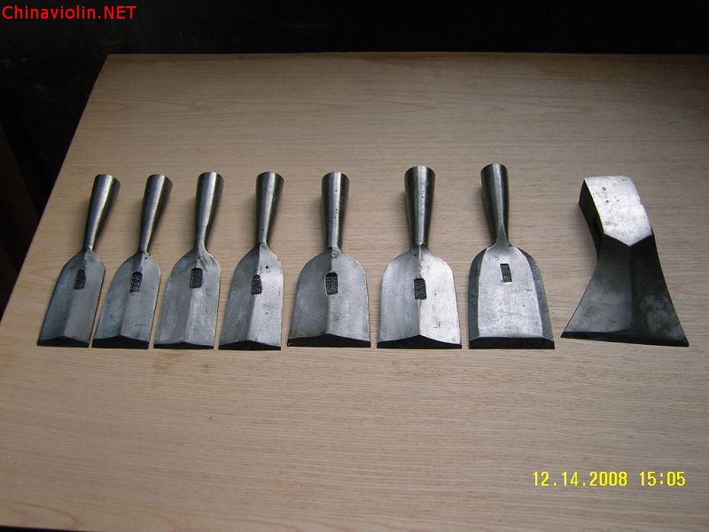

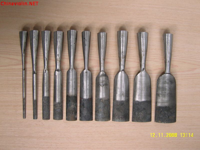

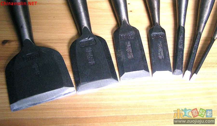

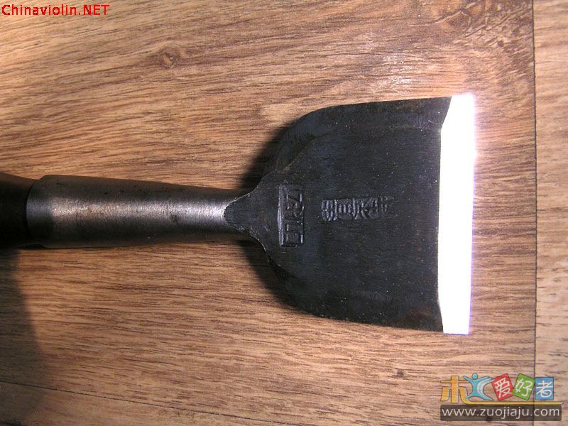

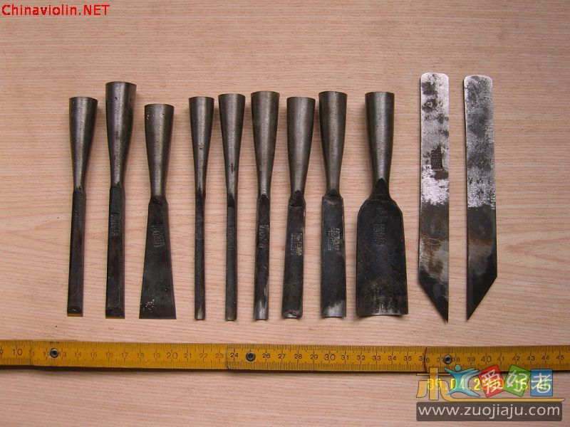

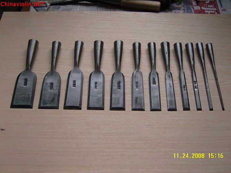

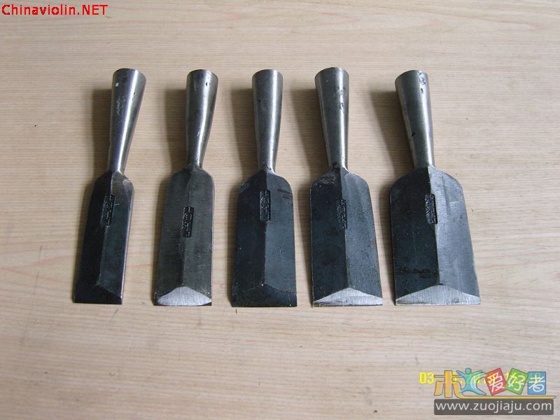

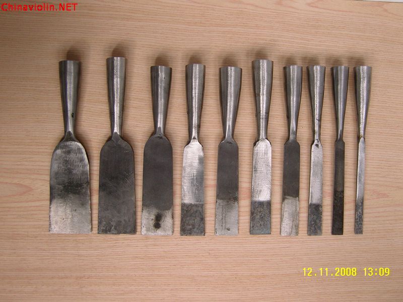

之前发过的刀具价钱过于昂贵,离我们业余制作比较远,很多人不舍得花太多资金来投入,今天,小弟就发些贫民路线的刀具,整些最实成的.希望对坛子里想学习提琴制作的弟兄们有所帮助.不费话了,上图.制琴常用的切削模型扁铲,其特点是前宽后窄,前薄后厚.切削非常轻快,见下图 qingchanzi1.jpg

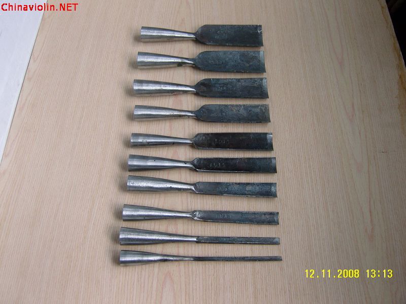

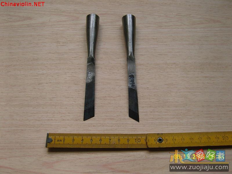

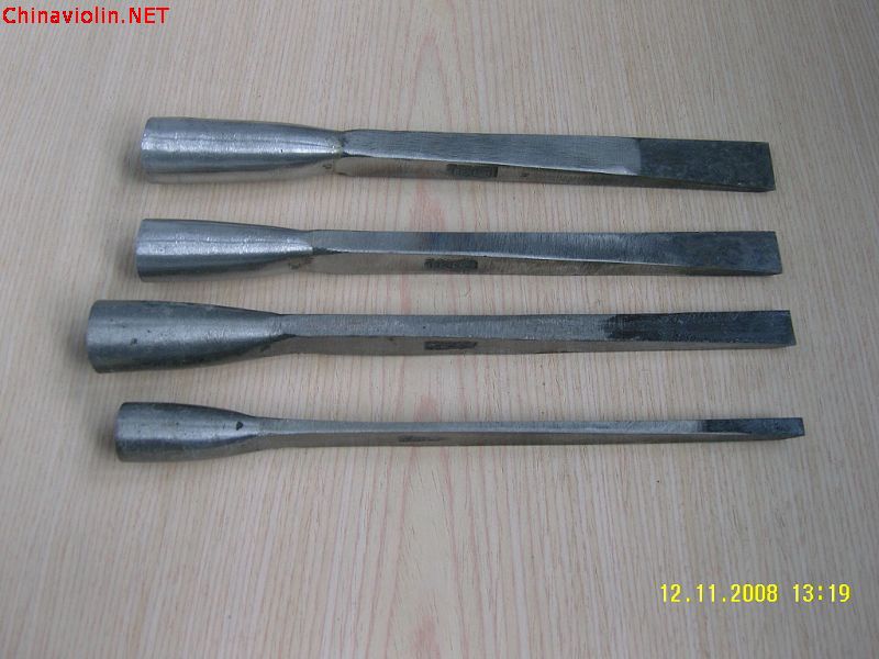

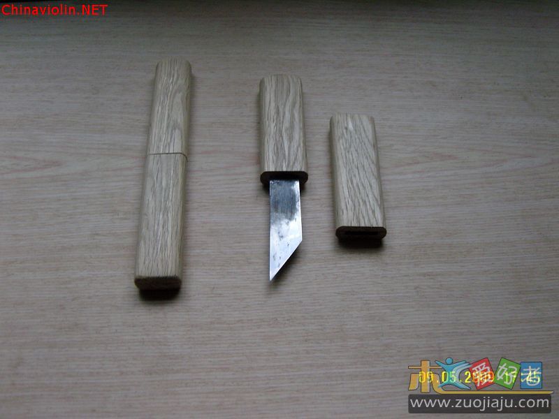

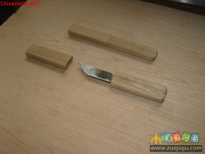

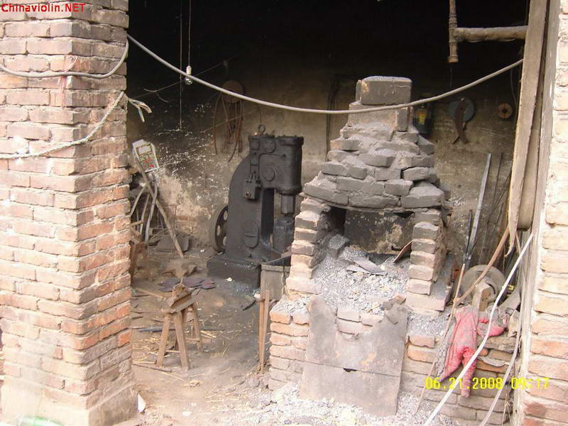

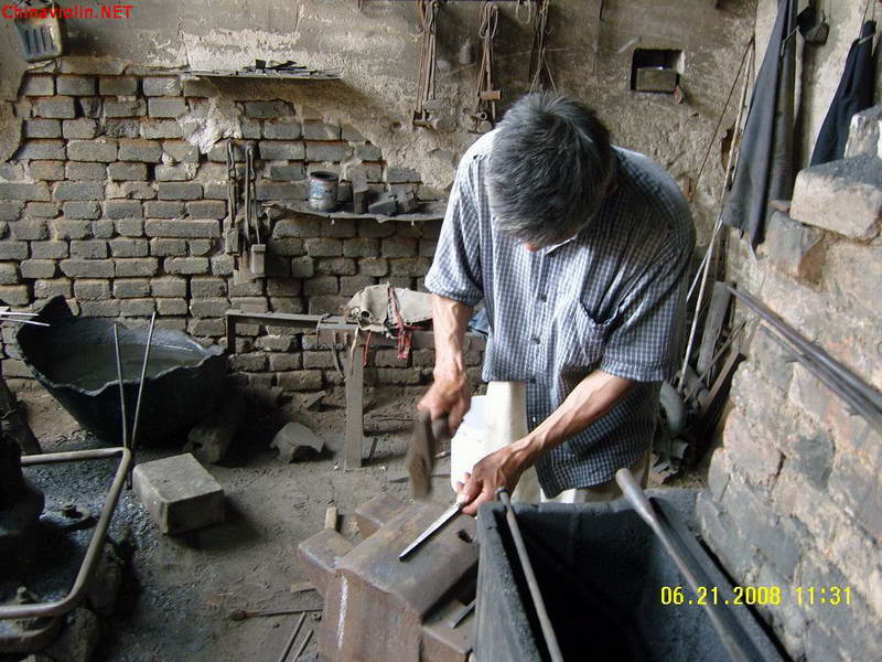

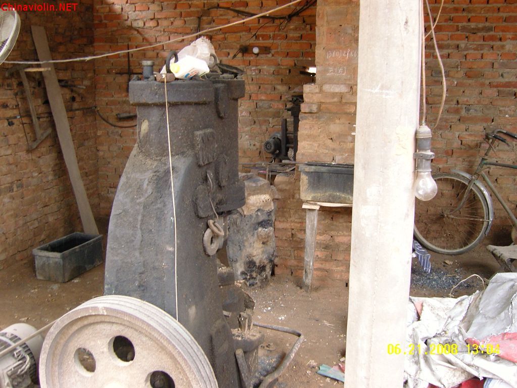

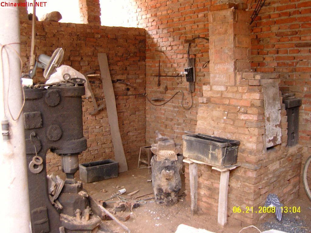

以上的为河北的农村铁匠用我国传统工艺打造的,全贴钢制作,贴的钢薄如纸,磨好后还是很锋利的,相信坛子里很多兄弟都没看过铁匠是如何干活的,下面发点图给大家看看哈哈.首先是烧火,

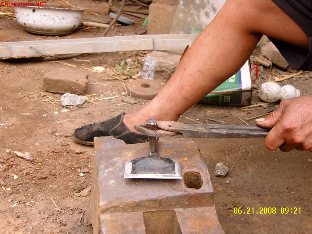

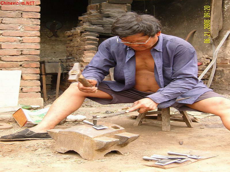

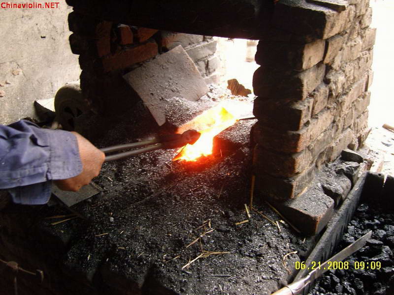

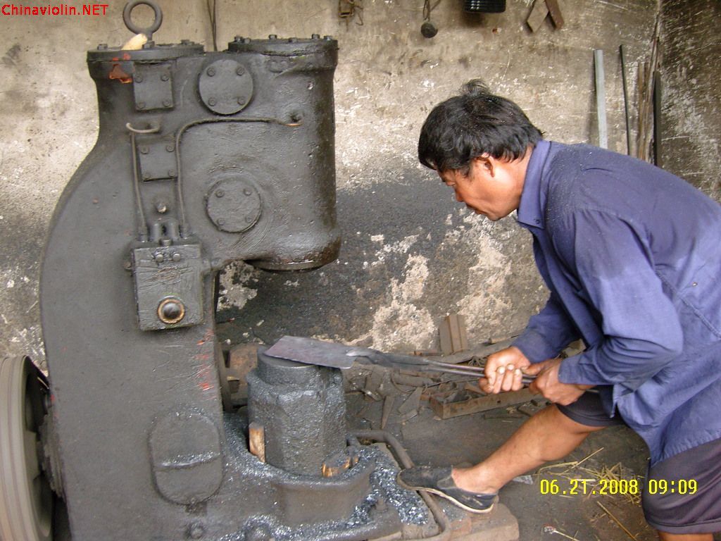

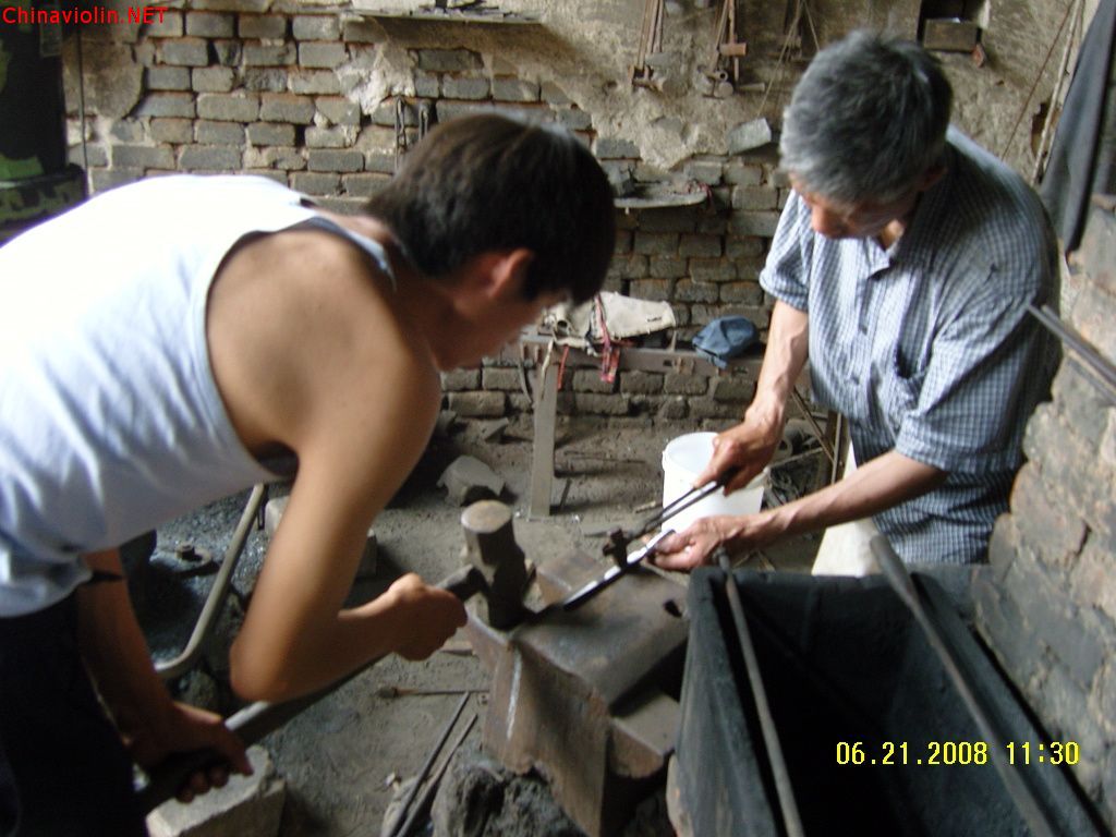

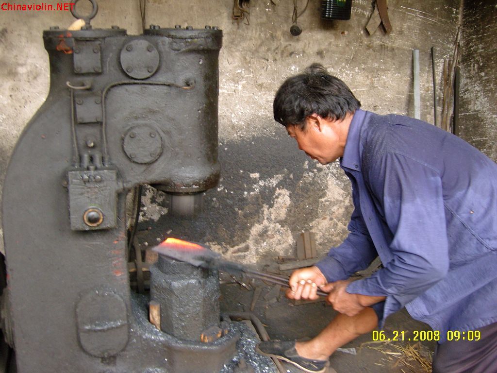

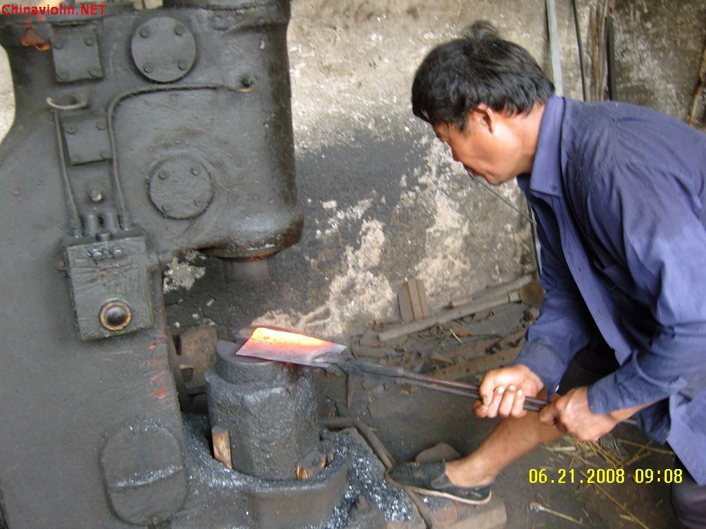

再烧再打,大家注意看,以前用手捶打改成电锤了,如果用手可能会累死,现在全世界只有顶级的铁匠才坚持继续用手抡锤,以亚洲国家的最多,典型代表就是我们国家的顶级铁匠和小日本顶级铁匠,都保持传统工艺 t3.jpg

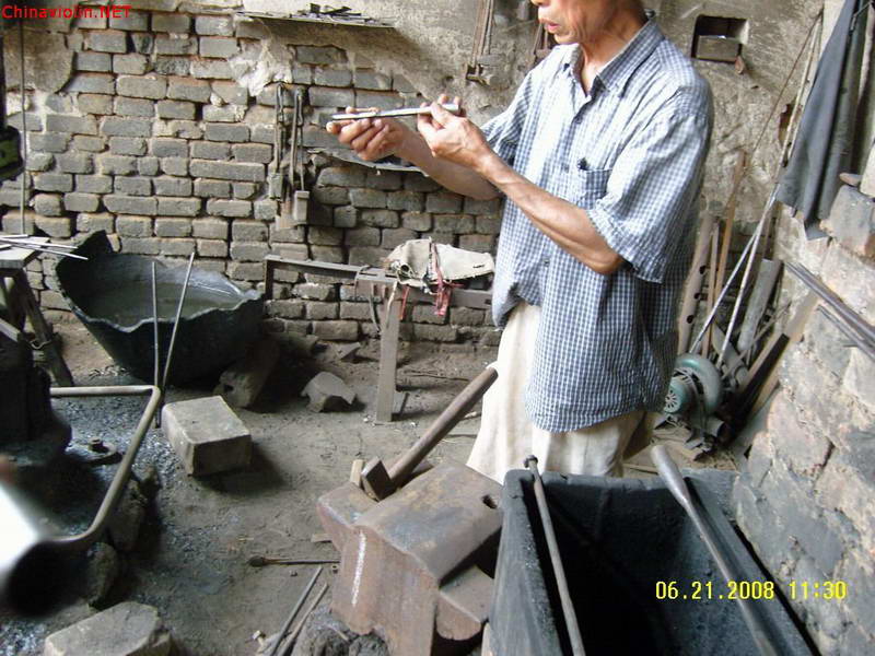

1210

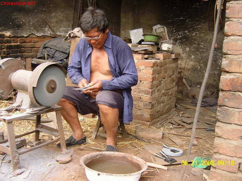

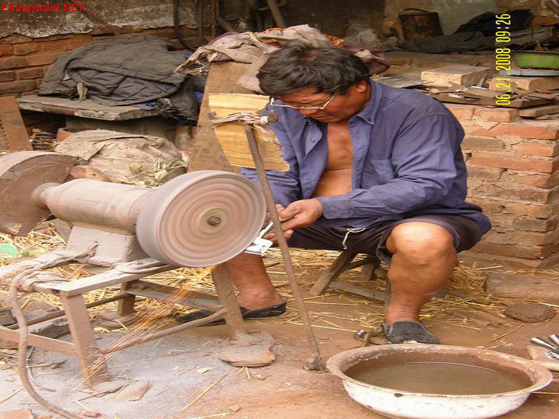

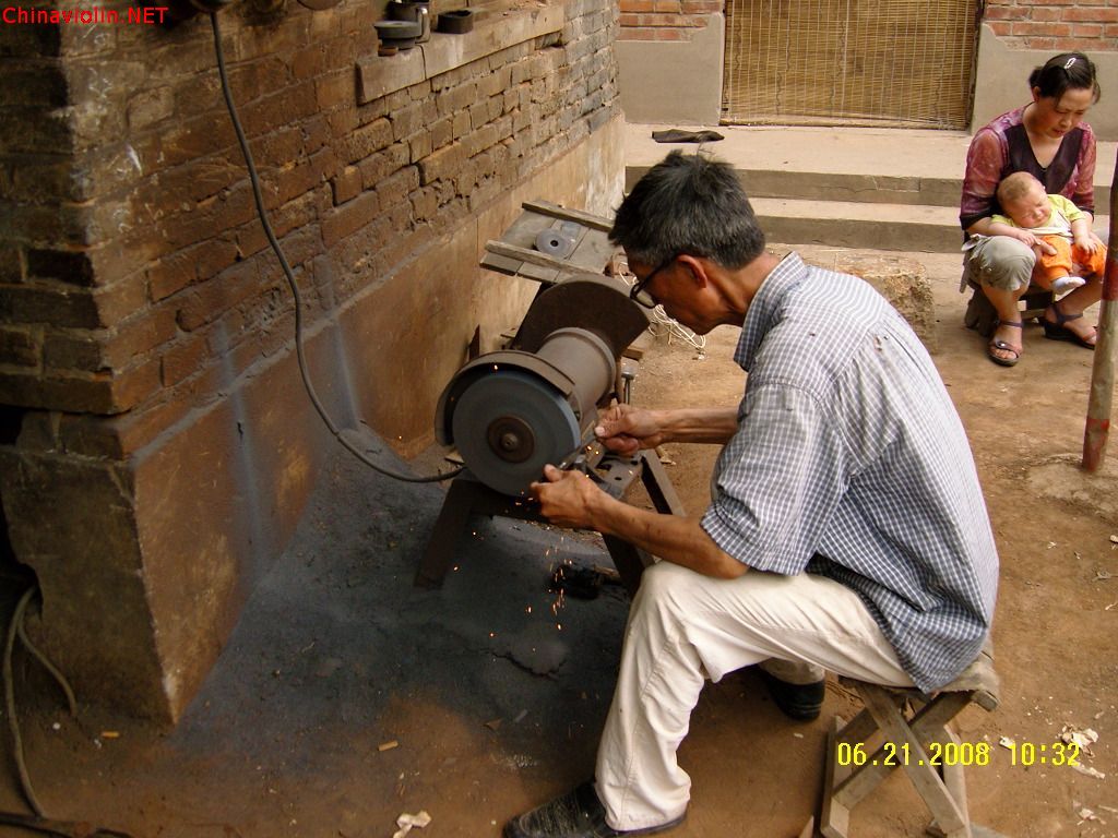

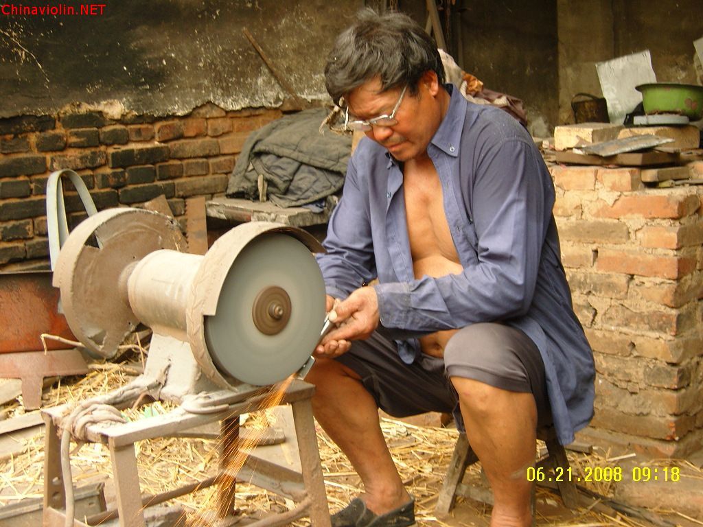

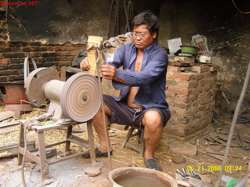

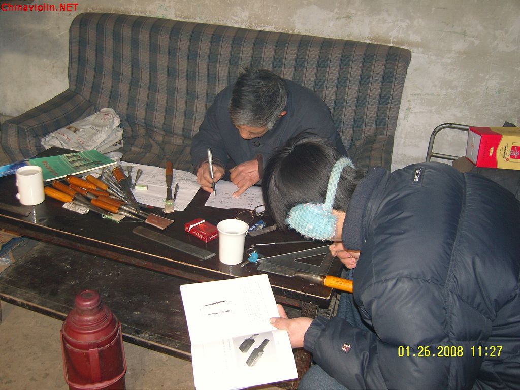

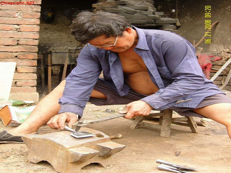

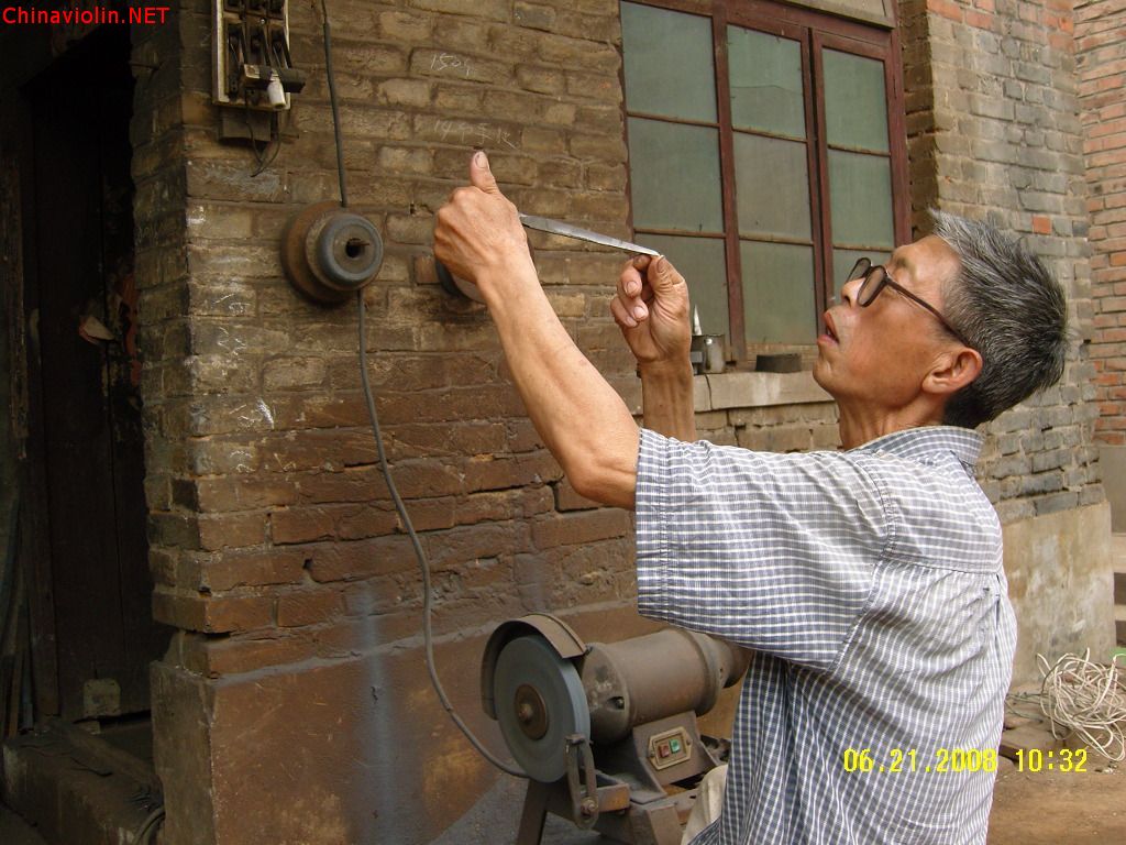

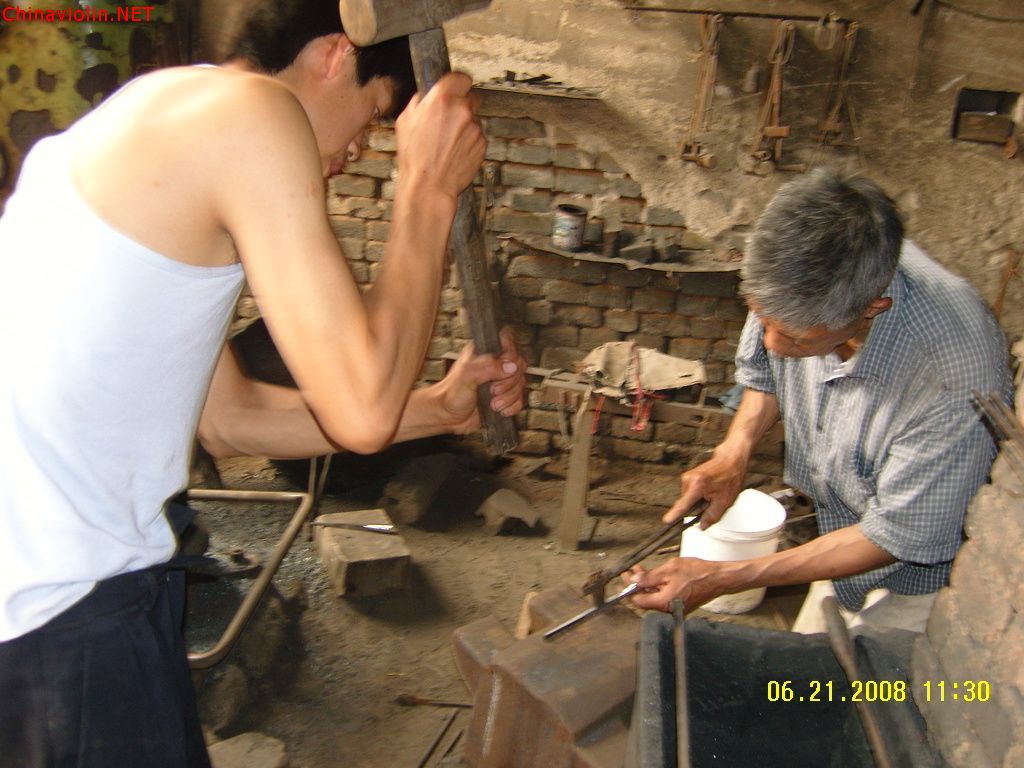

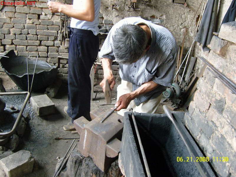

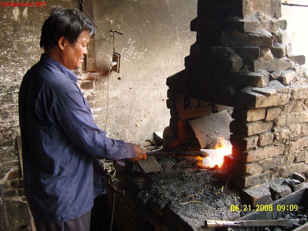

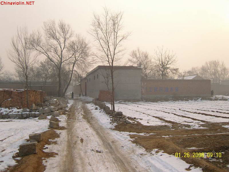

铁匠的小儿子帮他老爹抡锤打字号,铁匠说传统工艺已经传到他这是第六代人了,他的小儿想出去打工,不愿意守在家里,继承铁匠行业,因为外出打工挣的比干铁匠能多个三,四百元钱.老铁匠想一心把他留在身边,让他继承事业 t26.jpg
